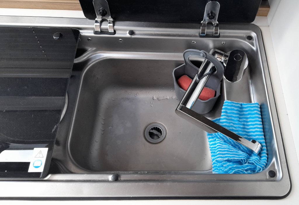

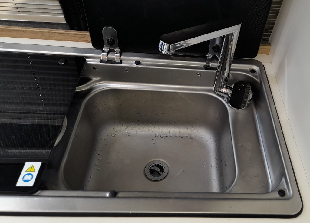

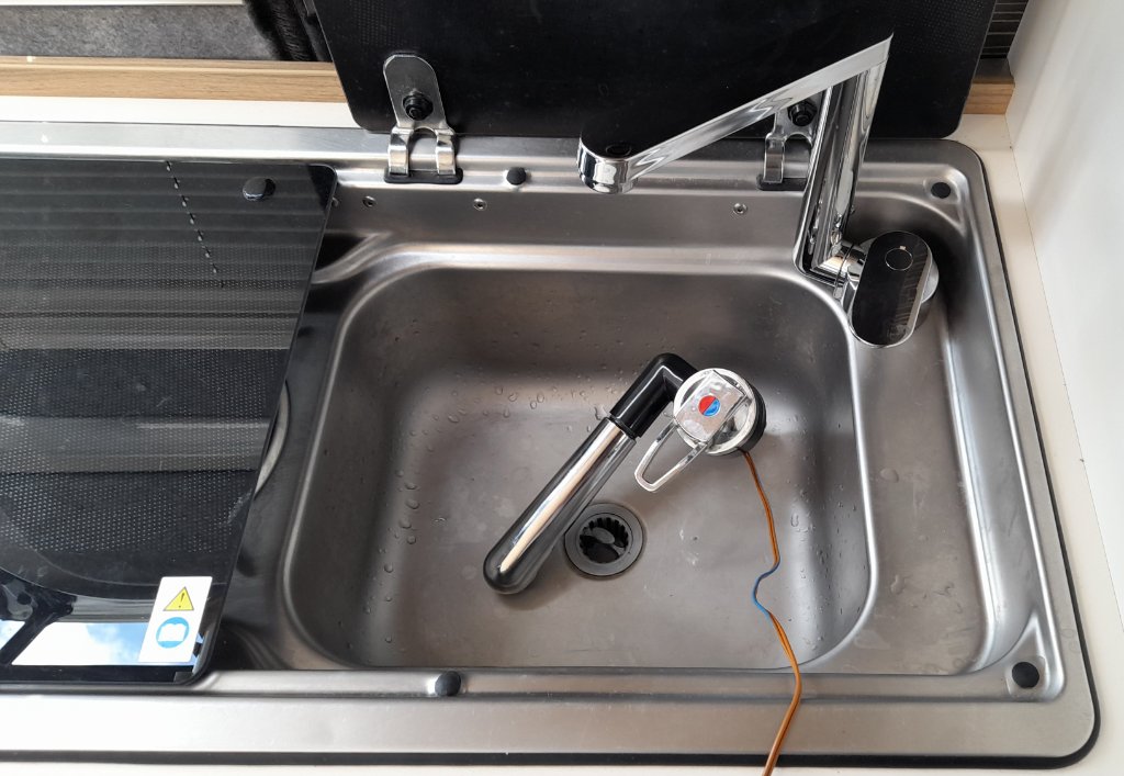

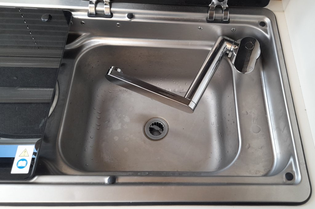

Da mich der Wasserhahn am Küchenblock, mit seinem Pullerstrahl, schon immer genevt hat, müsste er heute einem neuen weichen.
Der Tausch ist nicht sonderlich kompliziert, es braucht nur etwas Werkzeug und einen 32er Stufenbohrer weil das Loch der Originalarmatur nur 28mm Durchmesser hat.
- Ablassventile im Fußboden öffnen damit das Wasser Ablauf kann.
- Auszüge ausbauen.
- Schlauchschellen lösen und Schläuche abziehen - Anschlüsse und Schläuche sind farblich gekennzeichnet.
- Elektrik trennen.
- Mutter an der Unterseite der Armatur lösen und abschrauben.
- Armatur entfernen.
- Loch auf 32mm erweitern und entgraten.
- Einbau der neuen Artelieser Smatur in umgekehrten Reihenfolge.

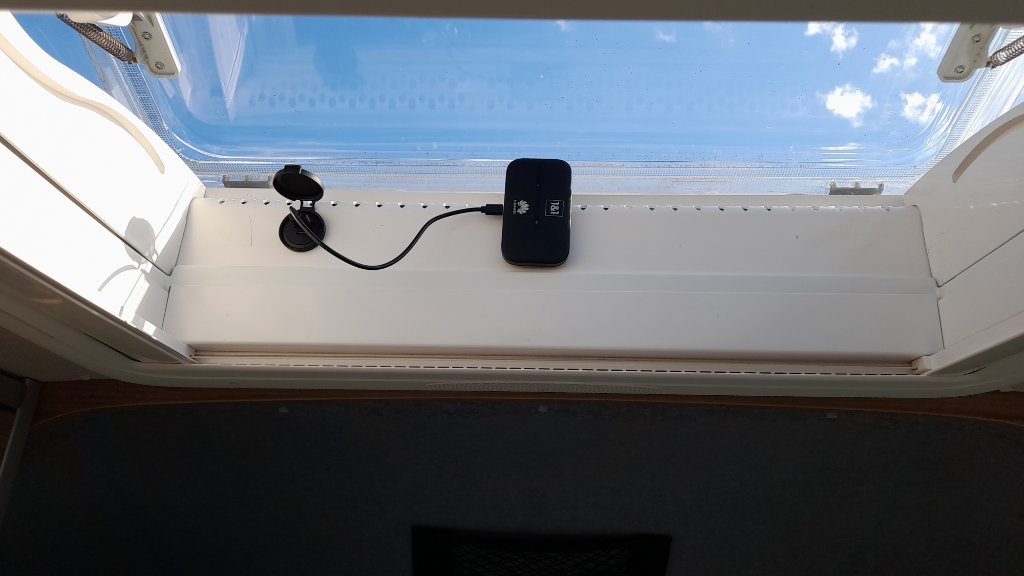

Und weil ich schon das Werkzeug im Auto hatte, habe ich gleich Mal 'ne USB-Dose zur Spannungsversorgung meines mobilen LTE-Minirouters in die Dachluke eingebaut. An dieser Stelle hat der Router einen deutlich besseren Empfang - sowohl LTE als auch WiFi - als im Armaturenbrett, erst Recht wenn die Hindermann-Matte angelegt ist.
Einzig die Temperaturentwicklung an dieser Stelle muss ich noch beobachten.

v-dulli hat geschrieben: 28 Mai 2024 21:34Einzig die Temperaturentwicklung an dieser Stelle muss ich noch beobachten.
Ist der Spannungswandler von 12V auf USB-Spannung in der Dose selbst eingebaut? Dann solltest du vor allen die Temperatur dieser Dose im Auge behalten. Sollte es dir dort zu heiß werden, kannst du den Wandler auch dorthin verlegen, an dem du die 12V Versorgung abzweigst. Die damit um ein paar Meter verlängerte USB-Verbindung kann man vernachlässigen, ist nur eine Gleichstromversorgung und, je nach Ladetechnik, eine langsame Datenverbindung.
Danke für den Tipp, diese Dose kenne ich aber schon, habe sie auch oben in der rechten Ablage am Armaturenbrett, und sie ist dort oben, eigentlich, gut belüftet. Der Router bekommt aber die Sonne ab und wird dadurch nochmals wärmer. Vielleicht kommt noch eine Haube auf die Luke 🙈

PS zum Router: ich hab ja den gleichen in Weiss. Den hatte ich in Griechenland einfach auf das Fliegengitter gelegt um einen besseren Empfang zu haben. Das Teil ist heftig heiss geworden in der Sonne. Vielleicht ist deine Anbringung besser, da er ja doch an der Seite hängt.

Such mal bei Google nach "Reich Twister Wasserhahn".
Gibt's bei den üblichen Händlern in chrom oder schwarz.
Wenn es einen vernünftigen klappbaren Wasserhahn aus Metall geben würde, würde mich das ja auch interessieren, aber leider ist der ganze Kram ja nur verchromter Kunststoff.
Gruß Stefan

Moin Luc,
es ist die Reich Twister Armatur

Mit dem Router muss ich, tatsächlich, noch schauen ob er da oben bleiben kann. Auf dem Fliegengitter liegend und hinter dem Plissee an der Seitenscheibe habe ich auch schon probiert, dabei stört aber das Kabel und so habe ich die Steckdose oben angebracht. Dazu suche ich nach einer Möglichkeit die Dachluke "abzudunkeln" um die Wärmeentwicklung in diesem Bereich zu reduzieren.

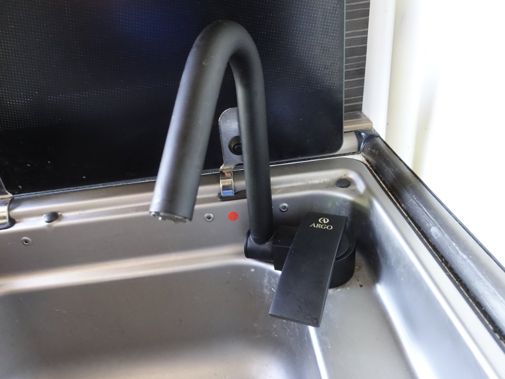

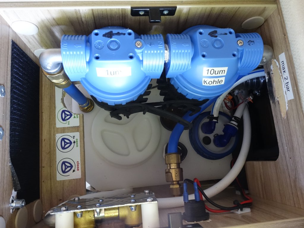

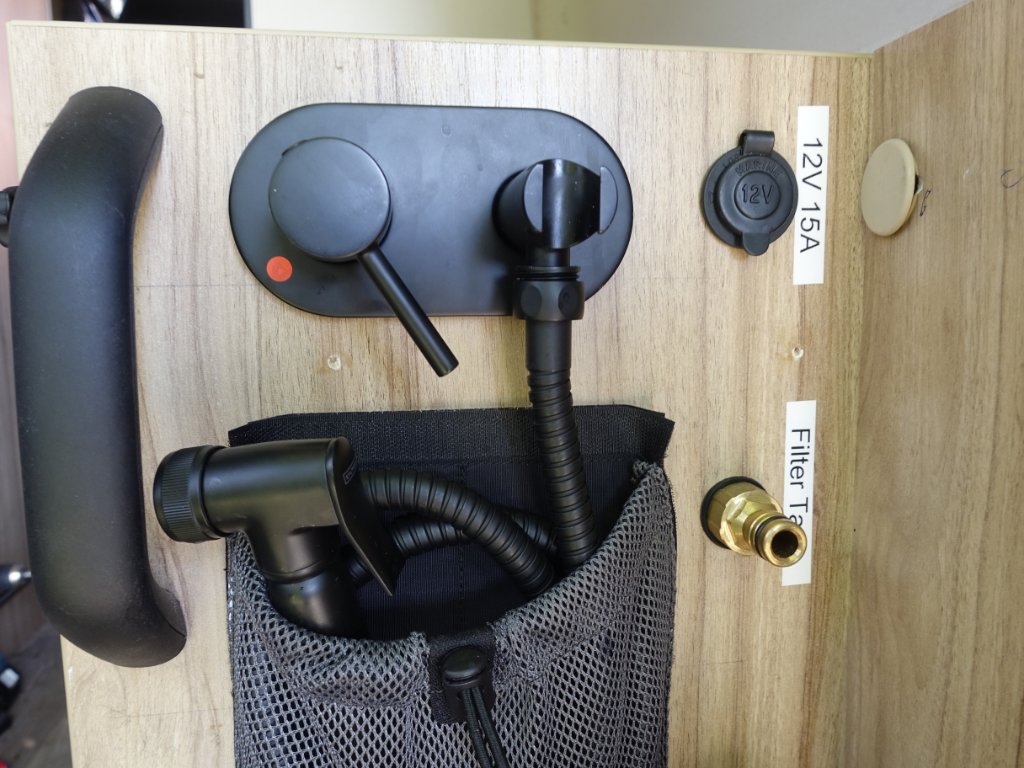

Einen Metallhahn gibt es:
https://www.campingwagner.de/product_in ... hwarz.html
Ich habe diese gerade eingebaut (im Rahnen der Umrüstung von Tauch- auf Druckpumpe) jedoch tropft dieser und schließt nicht dicht :(
DANACH habe ich in den Produktbewertungen gelesen, dass der Mischer angeblich NICHT für Druckpumpen geeignet ist
- wozu ist er dann eigentlich geeignet, da für Tauchpumpen der Microschalter fehlt :? :? :?
WER von Euch hat ebenfalls auf diesen Hahn umgerüstet und ihr "dicht" bekommen ?
Die oben vorgestellte Alternative von Reich ist mir zu "windig", billigstes minderwertiges Plastik :(
Ergänzung: Habe heute Ersatzlieferung erhalten und diese ist DICHT :) Bei der Erstlieferung habe ich wohl ein Montagsmodell mit defekter Kartusche erhalten :(
PS: Dies ist eine extrem hochwertig verarbeitete Alternative zum windigen Reich-Schrott (Voraussetzung: Druckpumpe oder Druckschalter bei Tauchpumpe, da - zum Glück- kein Micro-Schalter)
Anbei noch ein par Umbaubilder mit Nachrüstung Außendusche im Heck- die Badfenster-Spar-Lösung hat sich bei uns NICHT bewährt :(
