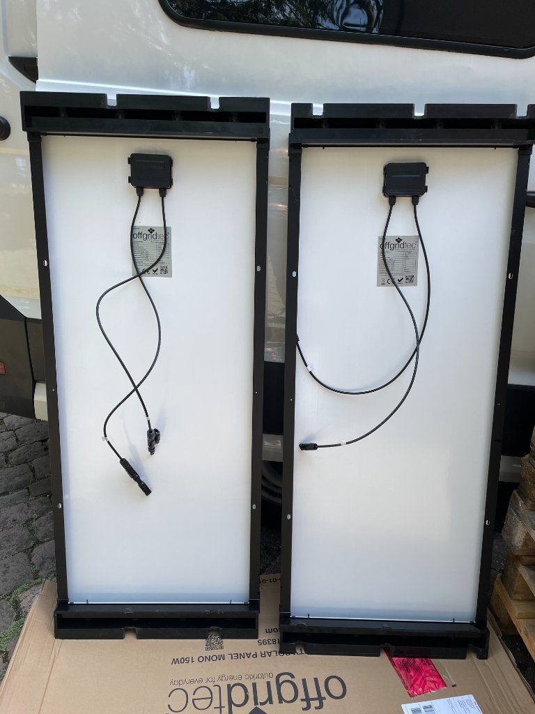

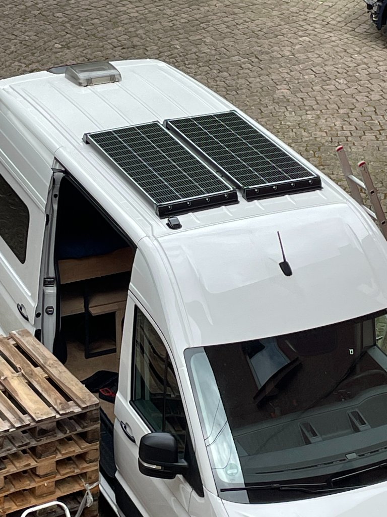

Also ich habe einen Crafter "im Ausbau" und habe mir nun 2 Solarpanels von Offgridtec sowie den dazugehörigen ABS-Spoilern zugelegt. Die Spoiler erwarten ja eine ebene Unterfläche, das Crafter Dach hat ja sehr breite Sicken und ich wollte gerne die Spoiler auf dem Sicken-Niveau verkleben. Dafür müsste man aber die Spoiler bearbeiten und gem. der Kontur des Dachen die Anteile heraus fräsen. Je 60 cm breite Spoiler wären das 2 x 3 cm breite Nuten die heraus gefräst würden. Auf dem Bild sieht man die aufliegenden Solarpanels mit Spoilern, die noch nicht bearbeitet worden sind.
Ich vermute Ihr ratet mir wahrscheinlich von einer Bearbeitung der Spoiler ab, da es dann keine "Gewährleistung" mehr auf die Stabilität der Spoiler gibt.
Die Idee ist halt nichts mehr dazuzukaufen, gibt es ggf. Vorschläge/Meinungen dazu?

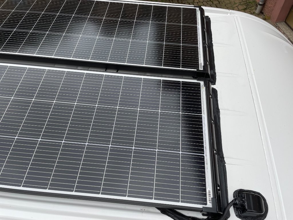

vielen Dank noch einmal für Eure konstruktiven Beiträge. Ich habe letztendlich es doch so gemacht wie ich es ursprünglich vorhatte. Die Spoiler entsprechend den Konturen des Daches angepasst mit der Flex und anschließend großzügig verklebt. Mein Eindruck ist, es ist bombenfest und ist die sicherlich beste Lösung für die Stabilität und Windgeräusche. Ich hoffe das das der Kollege vom TÜV genauso sieht.
