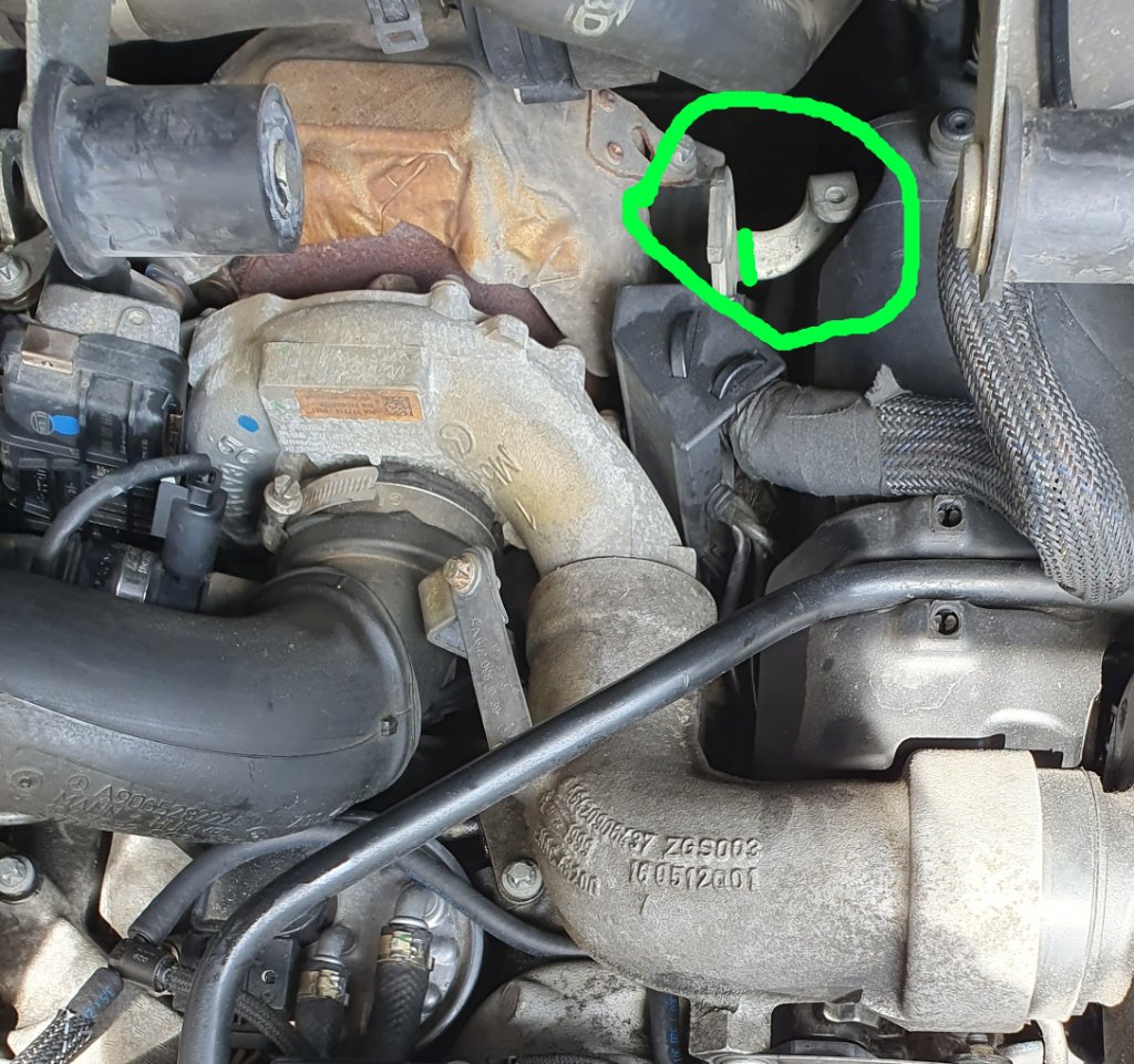

Bei Kerze Nr. 6 liegt auf dem Stecker der Kabelbaum für die Injektoren. Damit ich da arbeiten konnte, musste ich den Kabelbaum nach oben biegen.
Dabei ist aber der im Bild markierte Halter im Weg, weil der Platz zwischen Halter und Rail dafür nicht reicht. Da der Halter bei mir keine Funktion erfüllt und ich mir nicht anders zu helfen wusste, habe ich ihn an der markierten Stelle abgesägt.
