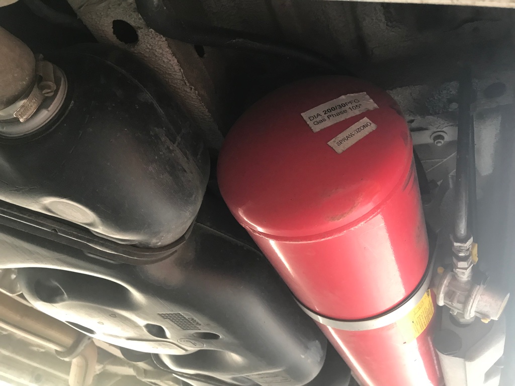

...ich habe den gleichen Gastank links montiert......entlang des Dieseltank aber aussen. Er ist um einige cm höher montiert als die Unerkannte des daneben laufenden Karosserie Falz.
Die "Abstandhalter" zum Unterboden sind 2mm U-Profile aus Blech gekantet, quer montiert für die Spannbänder des Tanks und verzinkt. Sie wurden durch den Unterboden, bei jeder Sicke des Boden die unten ist mit M10/8.8 durchgeschaut. Als Beilage für die Schrauben oben habe ich Flachstähle verwendet die genauso breit wie die Sicken des Sprinter Boden. Diese Befestigung hält jedenfalls einiges mehr aus als die Spannbänder des Tanks die vom Tankhersteller für die Montage vorgesehen sind. Den Unterboden im Montagebereich habe ich nach bohren der Löcher oben und unten mit weisser Rostschutzfarbe beschichtet.
Für den TÜV wars OK und für die Abnahme des Gastanks wars auch OK.

Gastank
Gastank
Gastank
Gastank
Frrroschi
Beiträge: 890
Wohnort: Traun
Re: Gastankmontage Unterflur
Beitrag von Frrroschi »
Hoffentlich sieht man die Befestigung mit den U-Profilen. Die originalen Bodenaussteifungen wollte ich weder verwenden zu Befestigung noch weg schneiden. Jetzt ist der Tank in einer Höhe das er nicht unterhalb der unteren Bauteile vom Sprinter ist und der seitliche Deckel vom Tank ist auch noch zu öffnen!

Ich habe ebenfalls die Teile von Biermayer. Die Grundplatten der Biermayr Haltebänder habe ich auf die am Foto zu sehenden stehenden U-Profilen verschraubt und die U-Profile oben wiederum mit Gegenplatten am Sprinterboden. Die dafür erforderliche Profile können im Profilhandel erworben werden. Ich habe sie nach dem Zuschneiden und Bohren noch verzinken lassen und zum Schluß weiß lackiert.
Nur die Grundplatten für die Spannbänder am Boden verschrauben geht nicht. Der Tank würde an den original Bodenverstärkungen aufliegen. Von der. Montage der Grundplatten auf die original Bodenverstärkungen würde ich abraten. Sie sind nur minimal verschweißt.
