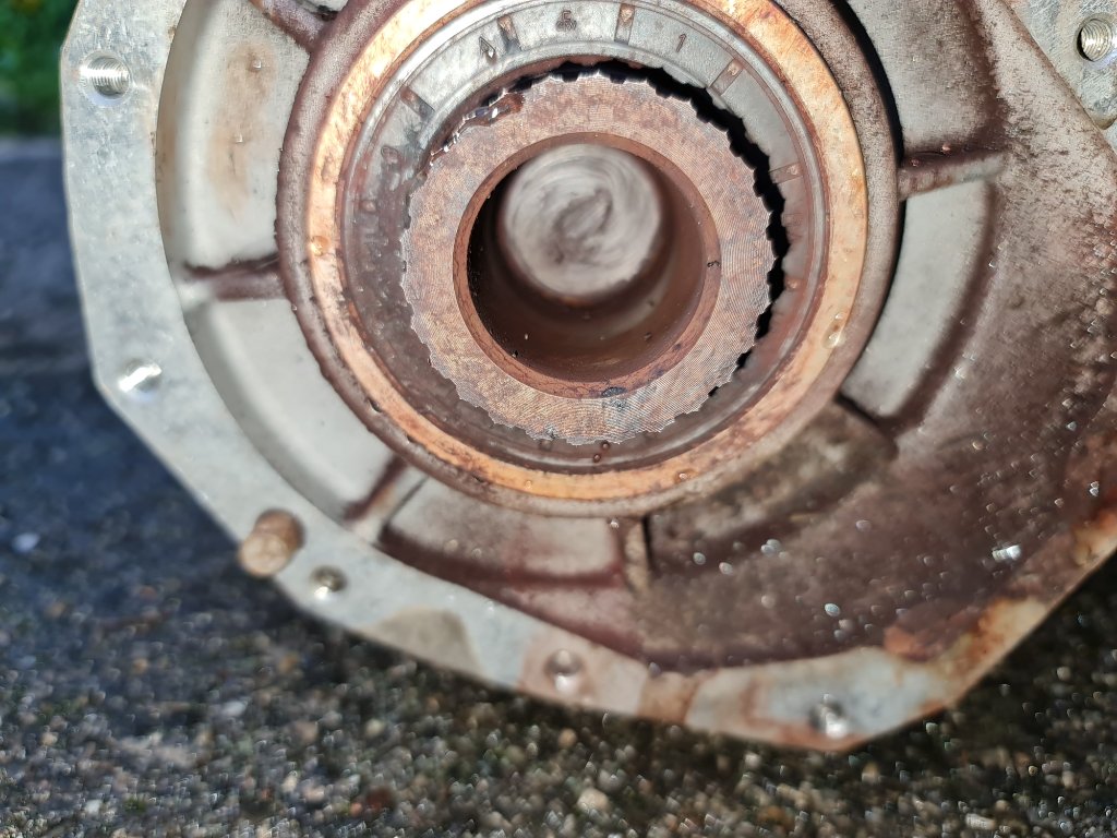

ich habe ein ZG1 mit ausgenudelter Eingangswellenverzahnung, das repariet werden müsste. Oberaigner verkauft keine Erstzteile dafür (Mercedes schon gar nicht). Oberaigner würde das ZG1 überholen, aber dann bleibt es ein ZG1.
Die Eingangswelle des ZG1 hat nur noch winzige Erhebungen. Der Flansch im Getriebe sieht ähnlich aus.
Es gibt viel Spiel und macht beim Anfahren und Verzögern heftig "Klonk"

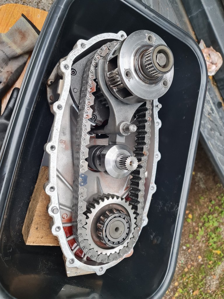

Das ZG1 geöffnet.
Die Schaltwalze ist für die Untersetzung vorgesehen.

Das ZG1 geöffnet.

Wie kommt denn so ein Schadensbild zustande? Hast du da eine Vermutung?

Siehst Du im Bildhintergrund. Wenn axial Spiel auftritt, geht jede Verzahnung dahin.Bobil hat geschrieben: 14 Jul 2024 11:02 Wie kommt denn so ein Schadensbild zustande? Hast du da eine Vermutung?
Kann man auch nicht gut erkennen für eine abschließende Beurteilung, aber so richtig gut sieht sein ZG1 auch nicht aus. Entweder war da Wasser drin und/oder zu wenig bzw. das falsche ÖL (ATF).

Also ich vermute, dass das Schadensbild von zu wenig oder eine falschen Schmierung kommt. Laut Werkstatthandbuch soll auf die Verzahnung nur eine dünne Schicht Hochleistungsfett. Laut Obereigner "geht diese Verzahnung nicht kaputt, wenn sie vorschriftsgemäß geschmiert wird".
So, wie es an dem Kupplungsflansch aussieht, könnte das alles nass oder dreckig nass geworden sein und das Fett hat vielleicht die Wirkung verloren. Aber das ist nur eine Vermutung. Der Bereich zwischen Getriebe und Verteilergetriebe hatte einiges an "Batz" drin, der an die Wände geschleudert wurde. Sieht ein bisschen aus wie Fett mit Rost. In den Bereich kann auf jeden Fall Wasser problemlos durch ein "Ablaufloch" rein (und auch wieder raus).
Waten mit dem Sprinter könnte also zum Problem werden, da der Bereich relativ offen ist.
Aus Anax' Annahmen werde ich nicht schlau. Axiales Spiel haben weder der Getriebeausgang noch der Verteilergetriebeeingang. Und Wasser war auch nicht im Verteilergetriebe - aber das hätte mit dem Schadensbild auch gar nichts zu tun.

Die beiden Getriebe sind soweit offen und die Differenziale (=Planetengetriebe) sind ausgebaut.
Das Zwischengetriebe besteht aus zwei Hälften:
Der Plan, aus ZG1 und ZG4 ein ZG3 zu bauen wird also funktionieren.

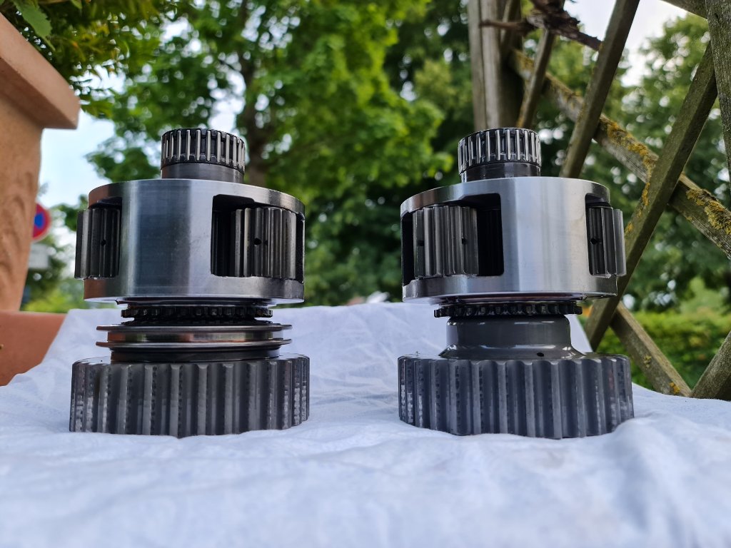

Hier noch ein Bild der beiden "Differenziale"- Links mit schaltbarem Allrad (Die Schaltbuchse steht auf "Allrad an" und rechts mit permanentem Allrad.
Das rechte Differenzial hat einen unnötigen Zahnkranz, der auch in der Schnittzeichnung nicht vorhanden ist. Viele Grüße
Andreas
ich gebe hier mal ein kleines Update, da ich aus anderen Gründen gerade nicht wirklich mit dem Projekt vorankomme.
- Eingangswelle mit oder ohne Planetengetriebe für die Untersetzung.
- Ausgangswelle mit Differenzial. Entweder mit schaltbarem Allrad oder permanent.

Kannst du man den "unnötigen Zahnkranz" markieren ....Andi42 hat geschrieben: 21 Jul 2024 23:24 Das rechte Differenzial hat einen unnötigen Zahnkranz, der auch in der Schnittzeichnung nicht vorhanden ist.
Re: Verteilergetriebe: ZG1 + ZG4 = ZG3 + ZG2
Das kleine Zahnrad direkt unter dem Planetengetriebe...Kannst du man den "unnötigen Zahnkranz" markieren ....

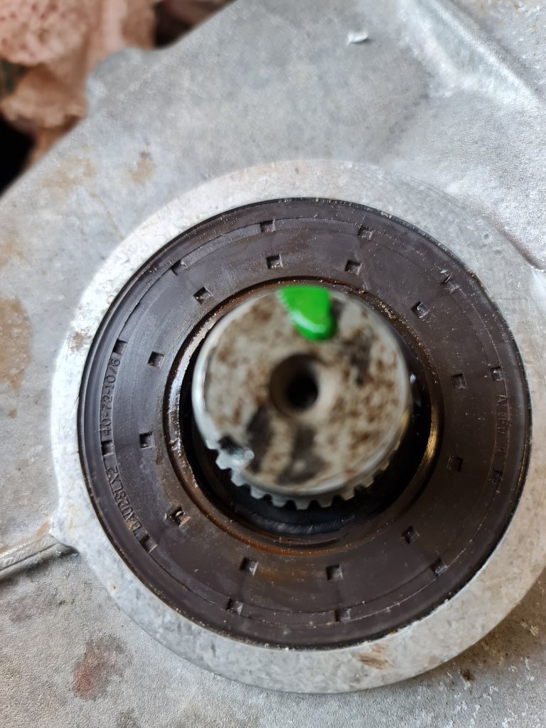

Ich kann noch eine Ersatzteilinfo beisteuern.
Der Wellendichtring am Vorderachsflansch ist ein bau2slx2 40-72-10/6. Der ist viel günstiger unter dieser Nummer zu finden als bei Mercedes (kostet dann nur die Hälfte, ist aber mit c. 26 Euro immer noch recht teuer). Wellendichtring Vorderachswelle
