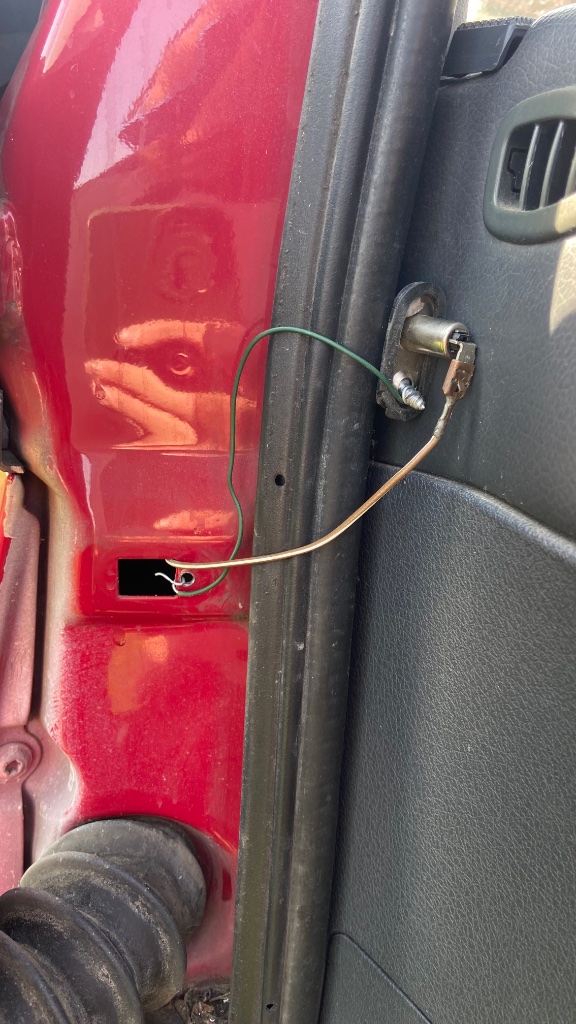

Moin liebe Leidgenossen, ich bin nun auch Besitzer eines MB W903 von 2002 mit Sprintshift. Anfangs hat alles wunderbar funktioniert. Irgendwann nach 2 Wochen Standzeit wollte ich losfahren und er piepste sobald ich dem von der Bremse nehme. Konnte aber normal fahren und er schaltet normal im Automatik Modus. Jetzt nach weiteren 2 Wochen wollte ich nochmal los und er ging nicht in den A Modus. Nur 1 Gang und dann konnte ich auch nur selbst bis zum 3 schalten. Das war’s. Habe ich während der Fahrt Gas weg genommen und auf N und dann wieder Richtung ja war er in dem Gang angemessen der Geschwindigkeit. Nun habe ich mal bissel getestet. Dann ist mir aufgefallen, wenn ich die Fahrertür auf habe legt er normal den A Modus ein und ich kann fahren sobald ich die Tür zumache und er kommt in Kontakt mit Türkontaktschalter geht er SOFORT in den Manuel Modus und es geht Max. Bis zum 3 Gang manuell.
Baue ich den Schalter aus, ist das selbe Problem da. Stecke ich den Schalter wieder in die Halterung und die Schraube hat Kontakt zur Karosserie geht alles Normal.
Ich Zweifel an der Technik und vor 22 Jahren! Vllt ist ein Schalter defekt.? Hängen die zusammen? Den der Fehler wandert mit wenn ich ihn in die Schiebetür einbaue oder auf die Beifahrerseite.
Meine aktuelle Lösung sieht wie folgt aus. Draht an Schraube und Karosserie und den Schalter weg gelegt.
Ps: freue mich wenn wir irgendwie auf eine Lösung kommen.
Mit freundlichen Grüßen
Rick
Re: Sprintshift Fahrzeug fährt nicht an
Hy
Interessant , hab ich noch nie ausprobiert
Eigentlich ist es oft ein Motor Fehler , wenn er nicht in "A" fährt sondern auf manuell wechselt. Denke ohne die Fehlerspeicher auszulesen wirst du nicht weiter kommen
Ja na kurios ist es allemal. Ich habe jetzt 3 neue türkontakte bestellt und das in vielen Beiträgen erwähnte Relais.
Und dann mal gucken was passiert!
Also ich habe jetzt 3 Türkontakte ausgetauscht. Plus zusätzlich das eine ganz bestimme Relais. Keine Veränderung. Also meiner Meinung nach müsste da doch ein Masse Kontakt Problem sein? Weil an sich fährt er und schaltet im Modus A ganz normal und völlig unauffällig. Also ich bin ratlos!
