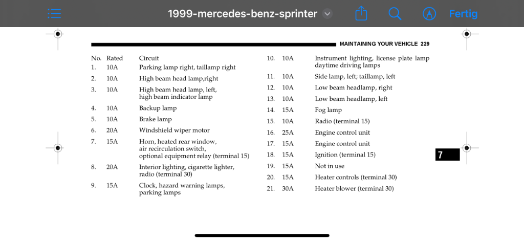

...sind zumindest die Haupt-Leuchtmittel nicht alle einzeln abgesichert...damit ein sterbender Glühfaden, der gleichzeitig einen Kurzschluß verursacht, nicht gleich das Pendant der anderen Seite mit ins Dunkel zieht...?!?
Gruß, Uwe.

Re: Abblendlicht LT2 defekt Leuchtmittel neu
Du hast Recht Uwe, sie sind einzeln abgesichert.
Und deine Erklärung macht Sinn.

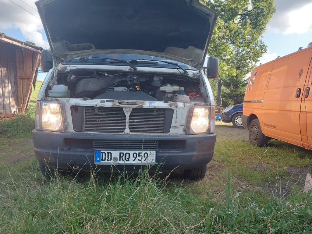

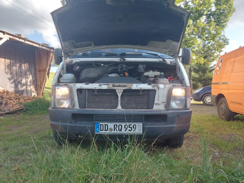

Auf den Fotos ist zu sehen wie es gerade alles wieder funktioniert.
Das Löst für mich aber das Problem ja nicht so richtig, da ich zum TÜV muss. Und quasi jetzt ein vielleicht geht das Abblendlicht vielleicht auch nicht.
Ich habe gesehen, dass da an der Seite zum Leuchtmittel verschiedene Drähte/ Adern führen.
Verstehe ich das richtig, dass aus dem H1 Mittel hinten raus die Masse geht und an der Rückseite die verschiedenen Adern ankommen, welche dem Leuchtmittel dann sagen "Mach Fernlicht" (FL) oder "mach Abblendlicht" (AL)
Wenn das so wäre müsste ja dann einer der Drähte für FL sein und einer für AL
Ein Problem mit der Sicherung ist ja dann auch vermutlich aus zu schließen, da die ja nicht einfach wieder ganz sein kann oder?
Danke schon mal für euer Bemühen des Verstehens meines Problems!
...und den Anschlußstecker hinten am Scheinwerfer, der auf deinem Bild unten neben dem Unterdruckschlauch für die Leuchtweitenverstellung zu sehen ist, den hast du jetzt kontrolliert ??...DER sorgt nämlich gerne für Kontaktprobleme wegen schwankender Übergangswiderstände...und damit u.U. auch für temporär fehlende Masse.
Die "Drähte" innerhalb des Scheinwerfers kommen unten vom Gegenstück des Anschlußsteckers und verteilen sich je nach Aufgabe auf die verschiedenen Leuchtmittel bzw. Masse-Steckkontakte an den Fassungen...der braune wird dabei durchgeschliffen um beide H1 und die Standlichtfassung zu erreichen...ansonsten geht je eine geschaltete Plus-Ader zum oberen Abblendlicht und zum unteren Fernlicht...und die dritte zur Standlichtfassung.
Auch an den einzelnen Fassungen können die Masse-Steckkontakte übrigens Probleme bereiten wenn sie nicht mehr richtig festsitzen.
Sorry, mehr kann ich jetzt (ausser persöhnlich vorbei zukommen) nicht tun, die Tipps mußt du schon selber umsetzen.
Gruß, Uwe.
Gruß, Uwe.
