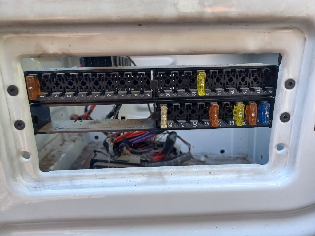

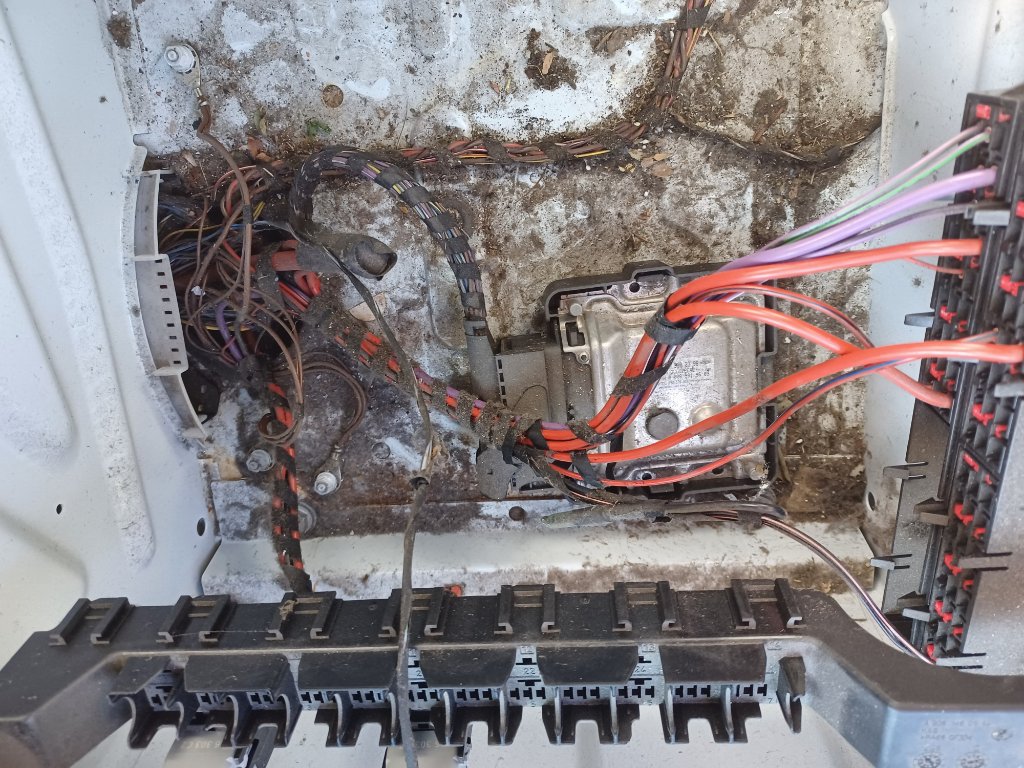

Habe mir eine AHK im Zubehör mit universalem Kabelsatz organisiert, AHK hängt und Kabelbaum habe die größtenteils schon eingebaut.
Jetzt zur Frage:
In der Anleitung, die leider nicht in Deutsch ist sind nur Bilder zu identifizieren.
Brauche ein Dauerplus, das mit 20 A abgesichert ist.
Unter dem Fahrersitz (siehe Bilder) ist ja der Sicherungskasten.
Kann mir jemand anhand den Bildern erklären, wie ich hier Dauerplus abgreifen kann, idealerweise mit 20 A abgesichert?
Bitte, bitte langsam erklären ---> wie gesagt . .ich bin schüchtern :lol:

Guck doch mal in deiner Betriebsanleitung, wofür die beiden gelben 20A 13 und 34 Sicherungen sind. Evtl. kannst du dich da dranhängen....
Ansonsten ist die Steckdose unten in der Armaturenbrettmitte Dauer und mit 25A abgesichert.

Hallo Yellow,
herzlich willkommen im Forum!
Schau mal hier...
https://sprinter-forum.de/viewtopic.php ... er#p286088
Dort findest Du Teilenummern der Stecker, Sicherungshalter etc.
Wenn Du mit MB-Teilen arbeitest, hast Du alles im Sitzkasten an einer Stelle.
Dann findest Du alles jederzeit wieder.
Du kannst z.B. ab Batterie Pluspol eine dicke Leitung in den Sitzkasten verlegen und dann dort die neuen Verbraucher anschließen.
Bei Fragen, einfach fragen... :)
