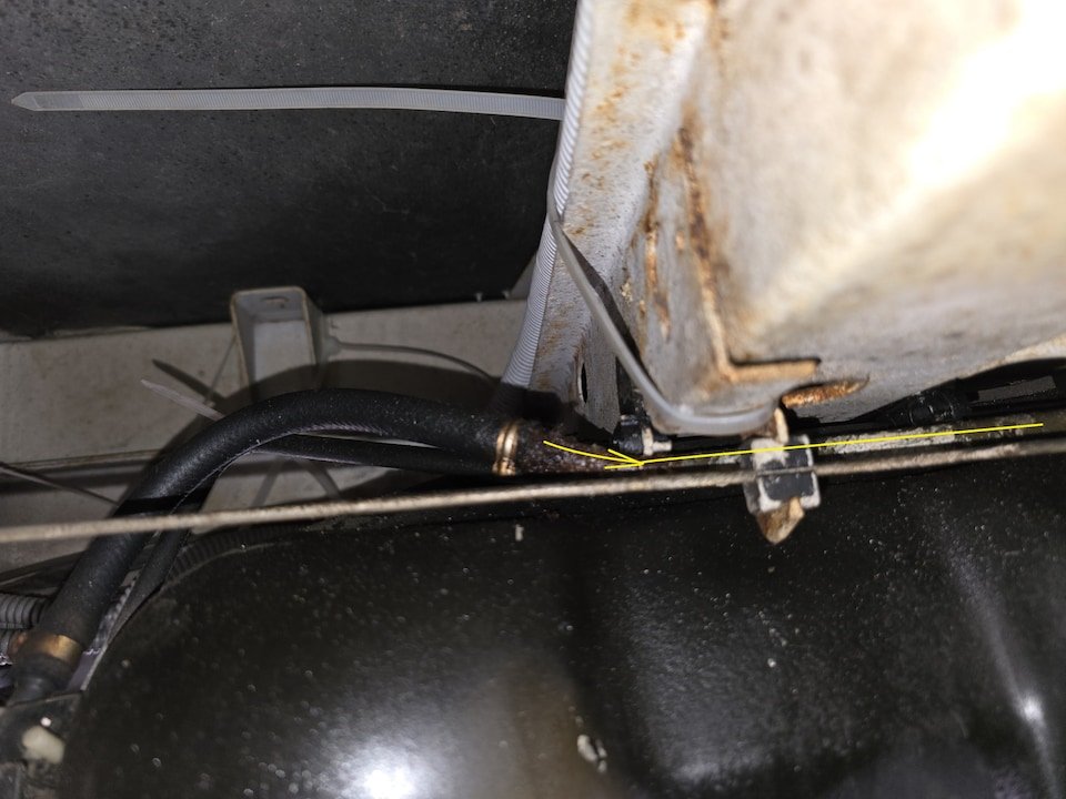

Ich suche die Kraftstoffleitung die vom Tank nach vorne geht (ist durch gerostet) die Leitung kommt ja von der Spirale erst kommt eine kurze Gummileitung dann gehts weiter mit der Stahlleitung die ich suche .
Wenn Einer einen Link oder eine Teilenummer parat hat wäre das Klasse .
Zur Not muss ich mir eine biegen aber Original wäre schöner.

Ich finde die Zeichnung wohl aber irgendwie scheint es diese Leitung in Stahl nicht mehr geben. Kann auch sein das ich an falscher Stelle suche. Ich werde mir die wohl selber zurecht biegen.

Trotzdem habe ich diese fertig gebogene Leitung im Netz nicht gefunden . Ja den Weg zum Händler habe ich nicht gemacht da hätte ich die wahrscheinlich so bekommen .
Ich habe den Tank minimal abgelassen die alte Leitung konnte ich so leichter raus friemeln . Danach hatte ich die Vorlage um die neue Ltg. zu biegen was auch gut geklappt hat da nicht all zu viele Bogen gebraucht wurden. Gebogen habe ich das mit so einem Biegeteil für Bremsltg. usw wo drei verschiedene Durchmesser reinpassten also auch die 8mm Ltg. das ging ganz gut . Man muss nur vorsichtig mit Geduld biegen sonst hat man ruck zuck einen Knick im Radius was blöd für Durchfluss ist
Man hätte das Ganze sicher auch mit einer Kunstoffltg. realisieren können aber ich dachte mir Mercedes hatte eventuell schon seine Gründe das aus Stahl zu machen .
Wie auch immer das ist auf alle Fälle wieder dicht .
Gekauft habe ich die neue LTG. hier https://shop.arnold-classic.com/5442/be ... meter-lang.
Jetzt noch das ganze Handbremsgedöns auseinander nehmen neu machen,einstellen und hoffen das die wieder besser zieht .
Machts gut
edit. ps. was mir aufgefallen ist bei der Aktion = ich hatte immer ein paar Minibläschen in der Dieselleitung richtung Düsen diese sind jetzt verschwunden keine einzige Blase mehr . Ich denke der hat da doch etwas Luft gezogen durch die defekte Leitung. Werde das aber noch weiter beobachten.
