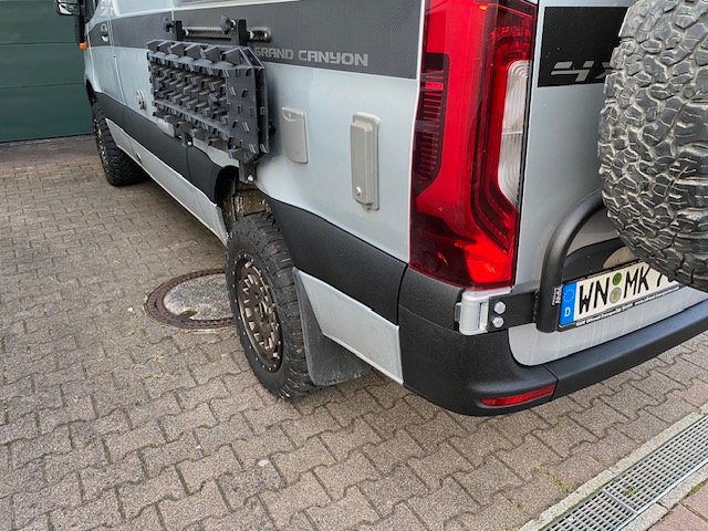

Die seitlichen Kunststoffteile und Stosstangen verfärben sich bei mir eventuell durch die Sonnen.
Das sieht dann mit der Zeit fleckig aus.
Habe seitlich alles und hinten Stosstange entfernt und habe sie mit Raptor lack lackieren lassen.
Mit der Walze wollte ich das nicht machen und auch Spritzen habe ich mir als Schreinermeister nicht zugetraut.
Ich wollte ein Ergebnis ohne kompromisse.
Die Stosstange vorn folgt in einer 2. Aktion.
Beim Entfernen der Kunststoffteile auf Themperatur achten.Entweder in der Sonne arbeiten oder mit Strahler arbeiten oder in einem aufgewärmten Raum.
Sonst brechen zu viele Kunststoffnippel ab.Aber auch sonst wirst du einige kaufen müssen.
Beim Montieren mit Fett oder Silikonspray die Nippel einschmieren das sie leichter reingehen.
Beim Entferner der Kunststoffverkleidungen sieht man dann gleich wie es dahinter aussieht mit Rost!
Bei mir war zum Glück kein weiterer Handlungsbedarf.

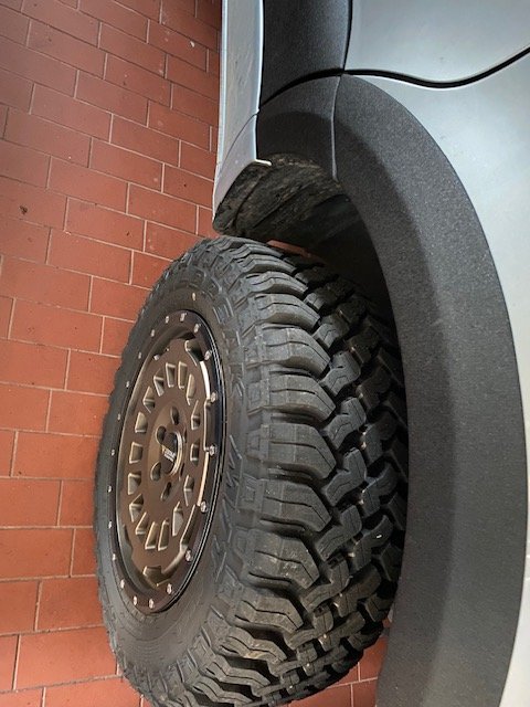

und mit den zusätzlichen radlaufblenden,auch in raptor lackiert,habe ich meine notwendige kotflügelverbreiterung für meine reifen.
wie gesagt,die vordere stosstange wird im winter lackiert.

Damit werden ja ganze Fahrzeuge im Offroadeinsatz Lackiert.
Das Zeug hält und keine Kratzer mehr Durch Büsche und Sträucher.
Letzte Woche Wurden noch die Restlichen Teile lackiert,vordere Stosstange,Kühlergrillverleidung und alle 4 Spritzlappen.
Montage noch nicht ganz abgeschlossen , da ich vorn eine Seilwinde montiert habe und da zusätzliche Aussparungen und Anpassungen anbringen muss.
Nächste woche ist es soweit ,dann gibst Bilder.

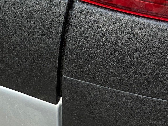

jetzt ist alles mit Reptor Lack lackiert.
Habe ich mir vom Fachbetrieb lackieren lassen,da ich auch bei unterschiedlichen Firmen sehr unterschiedliche Ergebnisse sehen konnte.
Auch als Schreinermeister der mal Lackieren gelernt hat habe ich es von einer Fachfirma machen lassen.
Auch mit den Carbonaufklebern reinigen bin ich weiter gekommen.
firma:
https://www.raptorwerkstatt.de/
firma:

matthias007
- Beiträge: 189
- Registriert: 27 Jan 2022 17:37
Re: Kunststoffteile verfärben sich-mit Raptorlack lackiert
Du bist beim/vom Geheimdienst, oder arbeitest in der Politik, wo wichtige Textpassagen nur geschwärzt der Öffentlichkeit gezeigt werden.
Hat leider nicht geklappt mit den Bilder, oder der schwarze Raptorlack ist wirklich gut und gleichmäßig aufgetragen worden.
Na ja, in zwei Tage ist der 1.April. Da darf man jetzt schon scherzen.
