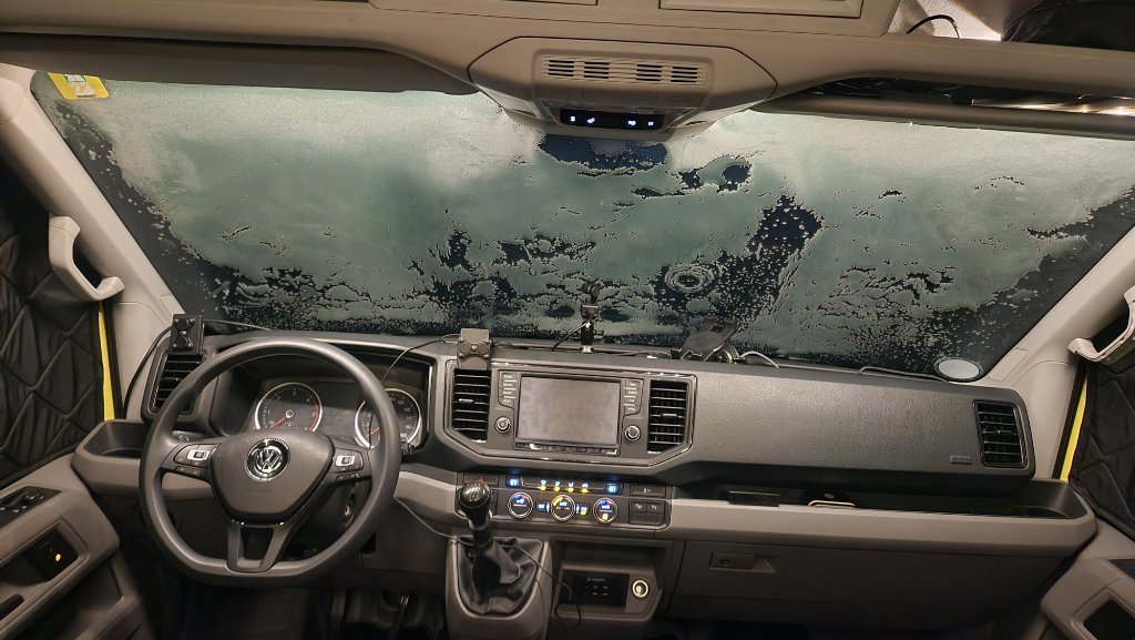

Bei mir genau das Gleiche. Ich kann Dir nur raten: Beim Dämmen sehr gewissenhaft vorgehen aber VERGISS ES alle Wärmebrücken zu isolieren oder gar Dampfsperren anzubringen.Johannes123 hat geschrieben: 26 Sep 2024 07:18 (Ich lege wert auf eine gute Wintertauglichkeit und Autarkie)
Achte darauf so zu dämmen, dass du möglichst jeden Quadratzentimeter der Außenhaut von innen mit Armaflex bedeckst. Achte aber gleichzeitig penibel darauf, dass Schwitzwasser nach unten Abrinnen kann und nicht in den Aufbau hinein tropft! Ganz besonders bei den Türgriffen! Dort kommt Wasser rein und muss seinen Weg nach unten finden. Ebenso nicht bis runter in die Türen dämmen, da dort abtropflöcher sind. Auch in den Seitenwänden finden sich unten Abtropflöcher, welche aber ausgeschäumt sind. Laut Aufbaurichtlinie sollen die bei Camperausbau freigemacht werden (habe ich nicht gemacht). Auch dort muss aber genügend Luft rann kommen. Überall muss also Luft zum atmen und Ablüften bleiben!
Dämme auch die vorderen Türen und den Dachhimmel. Das wirkt wunder! Außerdem habe ich gleichzeitig die Lautsprecher mit getauscht. Macht eine tierische Arbeit, ist es aber wert! Die Akustik im Fahrzeug ist viel besser; vor allem was die Fahrgeräusche angeht!
Vergiss Dämmung zur Schallisolierung mit Alubutyl. Das bringt nur Gewicht und kostet Geld. Bringt aber keine Vorteile. Die Schwingung des Blechs wird durch ordentlich verklebtes Armaflex genauso gedämpft.
Überlege Dir eine elektrische Fußbodenheizung zu verbauen oder leite einen Warmluftschlauch der Heizung in den Fahrzeugboden. Ich habe zwar einen Boden mit Schaumkern (Schnierle) und ich hatte ohne Fußbodenheizung keine Probleme im hohen Norden aber das ist Luxus pur und solche Heizmatten sind nicht so teuer. Im Nachhinein hätte ich es lieber gemacht.

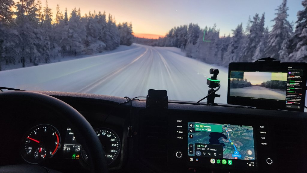

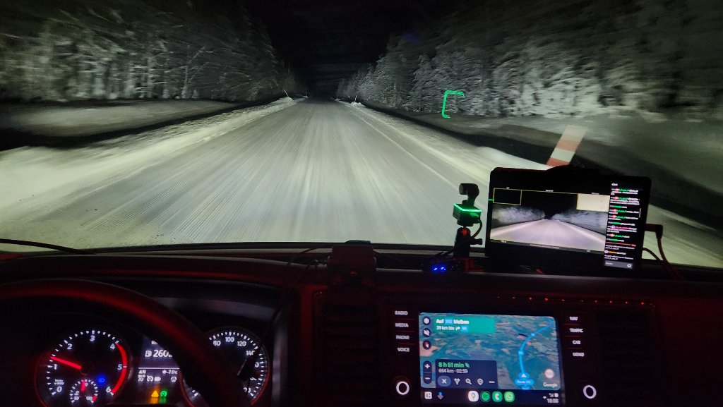

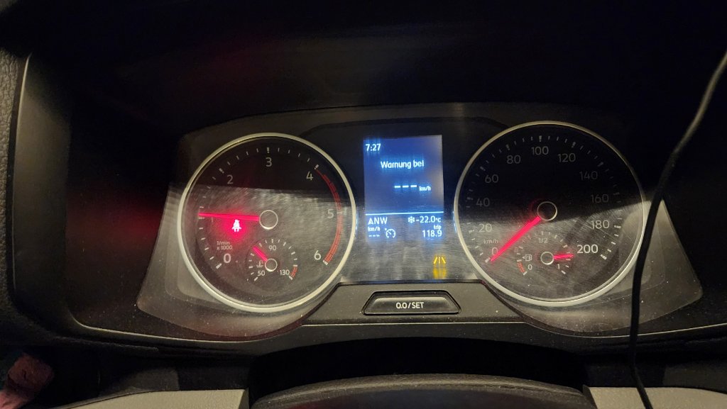

Puuhh... Du wirst Deine Pläne noch "trölfzigmal" überdenken und wenn das Projekt in die Umsetzung geht wirst Du Dich ständig fragen, warum zum Henker Du keinen fertigen Ausbau genommen hast.Johannes123 hat geschrieben: 26 Sep 2024 07:18 Ist das eurer Meinung nach die richtige Vorgehensweise?
Wenn er fertig ist wirst Du Dich fragen, warum Du insgesamt soviel Geld ausgegeben hast (vermutlich mehr als für ein einfacheres aber fertiges Fahrzeug auf Stelantis-Basis).
Und dann kommt der Moment in der Praxis, wenn Du irgendwo im Nirgendwo stehst, wo jeder Ausbau von der Stange lange kläglich gescheitert wäre.
