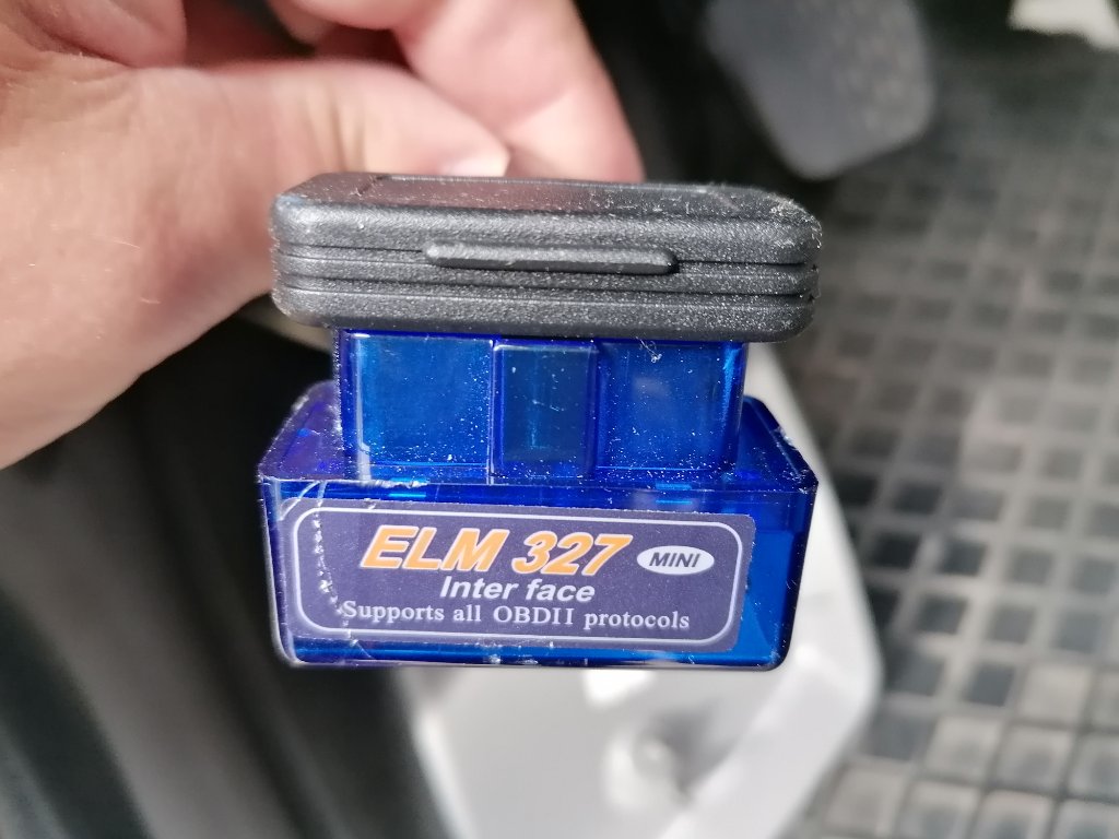

Moin zusammen,
ich würde gerne bei meinem Sprinter die OBD-Buchse permanent für ein Head-up-Display nutzen. Jetzt das Problem: sobald etwas in der Buchse steckt, geht der Deckel vom Sichererungskasten nicht mehr zu. Hat jemand eine Idee?

Ist der Stecker zu dick, oder liegt's am Kabel? Letzteres ggf. von der Seite in den Sicherungskasten führen - funktioniert bei mir seit Jahren...

Das gibt es einen geänderten Verriegelungsstift, der wird auch benötigt wenn der Mercedes ME Adapter verwendet wird.

Es gibt auch eine Art Verlängerungskabel mit Winkelstecker für OBD 2. Dann kann der Deckel ganz normal geschlossen werden.
Ich kann vom Verlängerungskabel heute Abend ein besseres Bild einstellen.

Perfekt! Genau so was hab ich gesucht. Danke für den Tipp!Sprinter_213_CDI hat geschrieben: 02 Okt 2024 13:04 Moin

Oder google schnell selbst, kostet 6,... €.

Schon bestelltSprinter_213_CDI hat geschrieben: 02 Okt 2024 14:13 Oder google schnell selbst, kostet 6,... €.

An meinem Displaykabel war schon ein flacher Winkelstecker dran...Sprinter_213_CDI hat geschrieben: 02 Okt 2024 13:04 Es gibt auch eine Art Verlängerungskabel mit Winkelstecker für OBD 2. Dann kann der Deckel ganz normal geschlossen werden.
