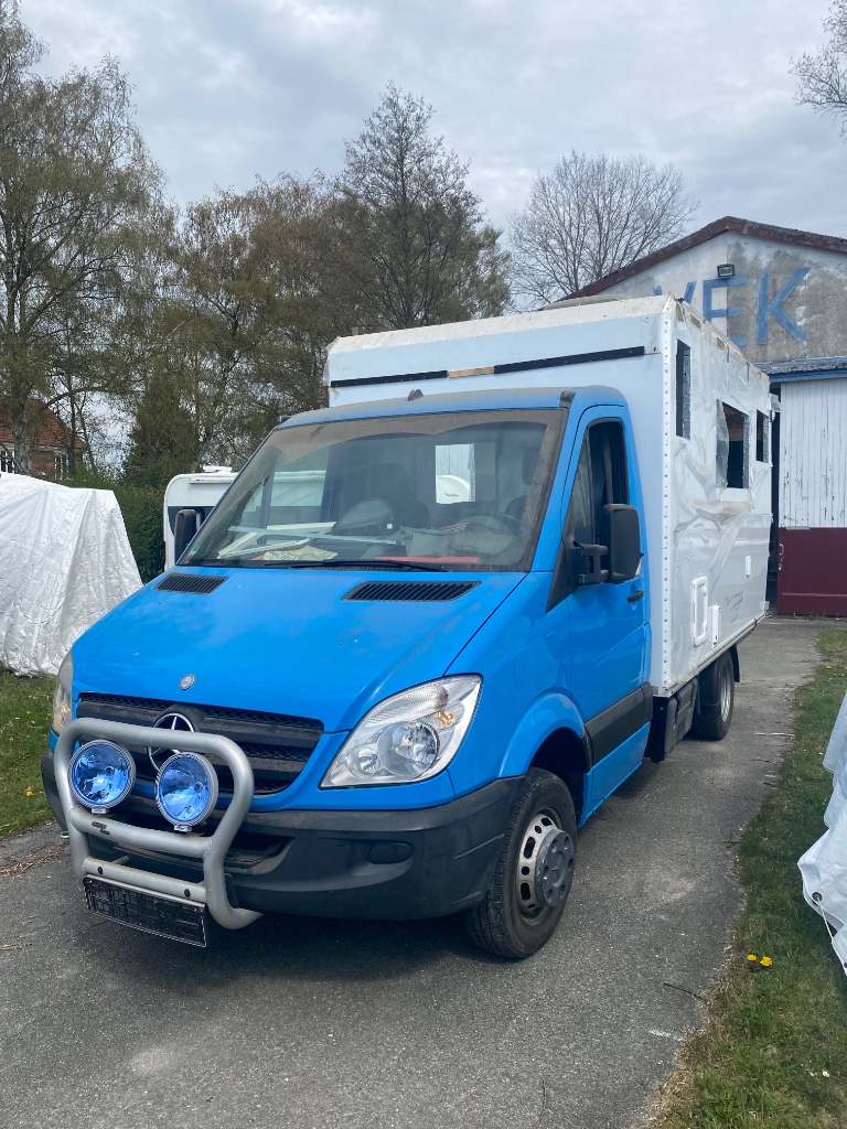

Gekauft Sprinter 906 515 Bj 2008 aber mit nur einen Schlüssel,
Pritsche, Dachspoiler runter,Achse ein wenig länger übersetzt,Neulack,Rückwand raus Rahmen geschweisst,
Kabine gebaut und ausgebaut usw.
