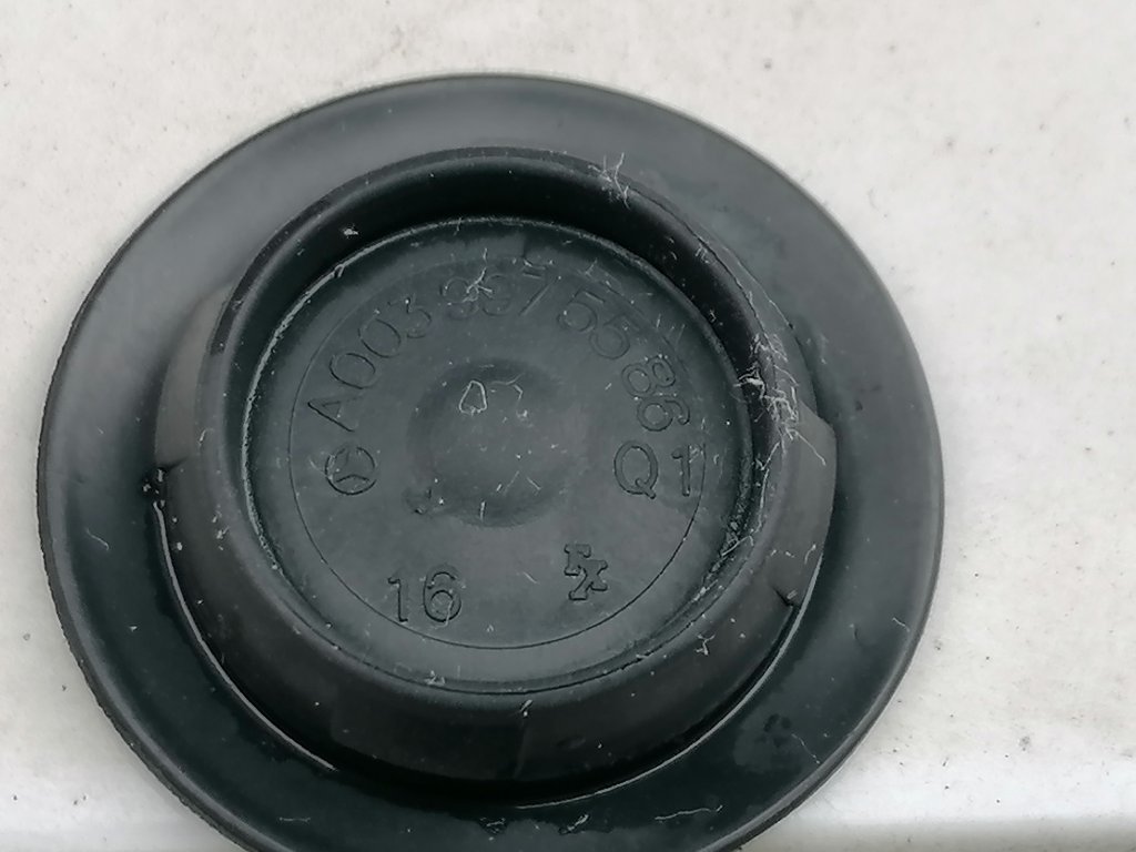

bei meinem Sprinter ist am Wischwassertank in der Nähe vom Füllstandssensor ein Auslassstopfen, Blindstopfen. Hier ist keine Pumpe oder ähnliches angeschlossen. Es handelt sich um einen reinen Blindstopfen. Leider ist der Stopfen über die Jahre spröde geworden und undicht. Nach 2/3 Tagen ist das Wischwasser leer und im Motorraum ist das Wischwasser. Hat jemand eine Teilenummer für den Stopfen? Oder einen Link wo es den Stopfen gibt? Habe nichts gefunden.
Vielen Dank

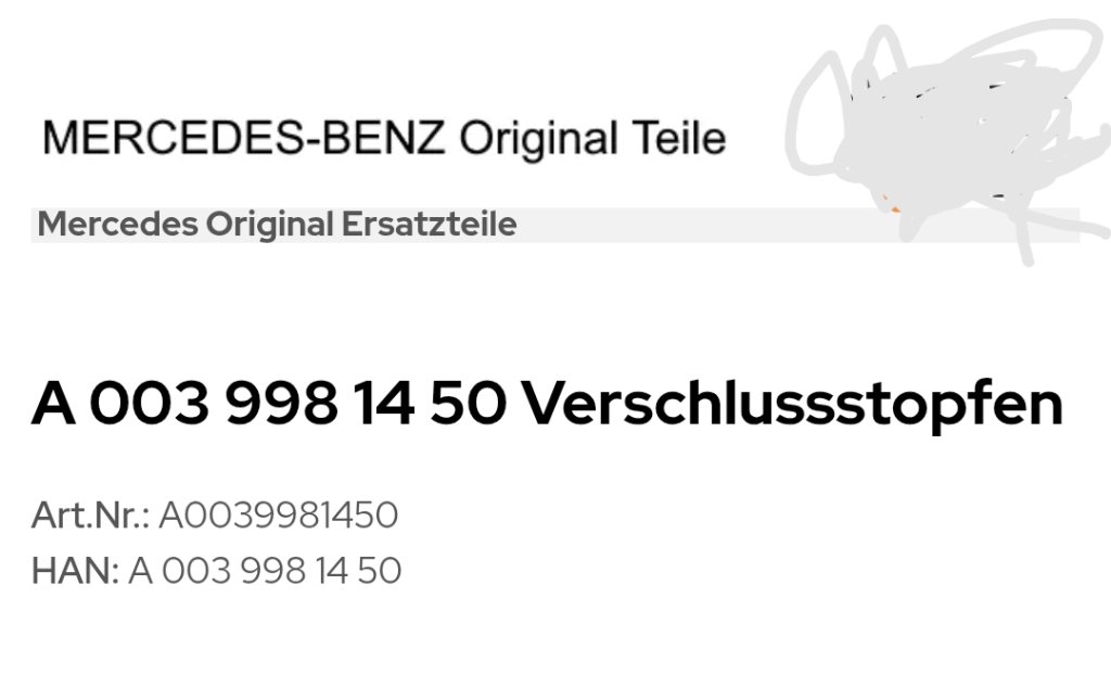

Ich nehme an, Du hast keine Scheinwerferreinigungsanlage:
A0039975586 Stopfen anstelle Pumpe 20 mm ohne Code F46

Re: Wischwassertank Gummistopfen Auslassstopfen undicht. Artikelnummer gesucht
Wurde ersetzt durch....
