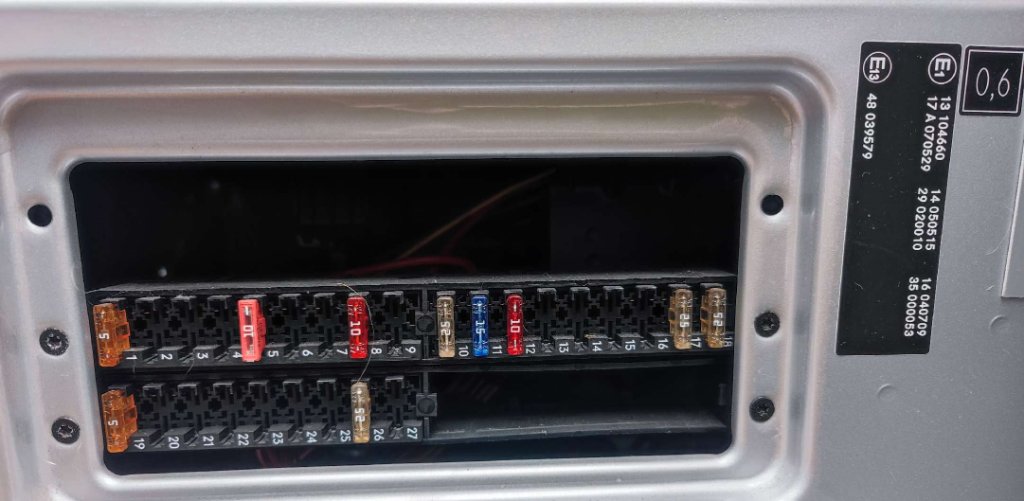

In Unterlagen habe ich etwas gefunden zum sicherungsblock F55/4 im Sitzkasten, Nr. 14 und 15.
Diese Steckplätze sind hier frei, da stecken keine Sicherungen.

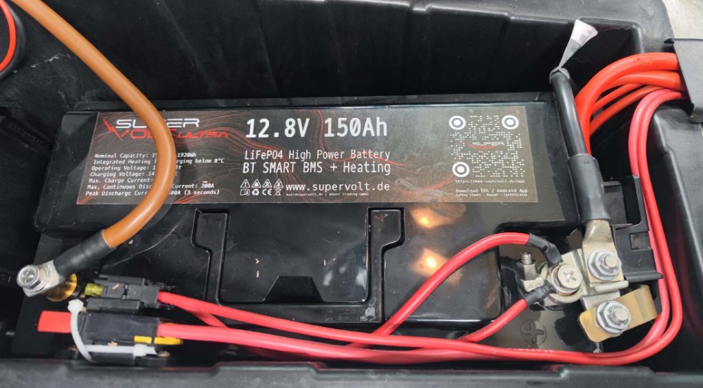

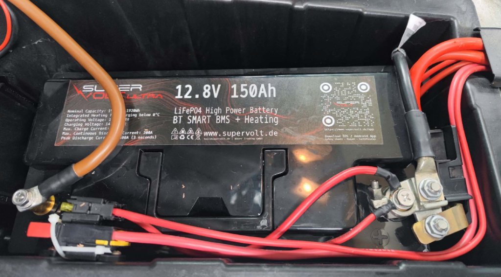

Kann es sein, dass die Anhängerdose inkl. Steuergerät nachgerüstet wurde, dann habe die Sicherungen einen eignen Steckplatz ..meist unter dem Fahrersitz ... einfach mal das Pluskabel von der Batterie verfolgen

Habe alle sichtbaren Sicherungen unter dem Sitz durchgeprüft, die sind alle intakt.

mach den Batteriekasten auf und such dort die Plusleitung für die Stromversorgung der AHK Steck-Dose ...

Ich kann mir nicht vorstellen, dass die Anhängerkupplung Nachrüstung direkt von der Batterie abgeht. Die Linken beiden Sicherungen kenne ich, die Kleine ist für den Kühlschrank die große 50 Ampere kann eigentlich auch nicht für die Anhängerkupplung sein, auf der rechten Seite ist alles im Standard Klemmen Block integriert, das kann auch keine Nachrüstung sein.
