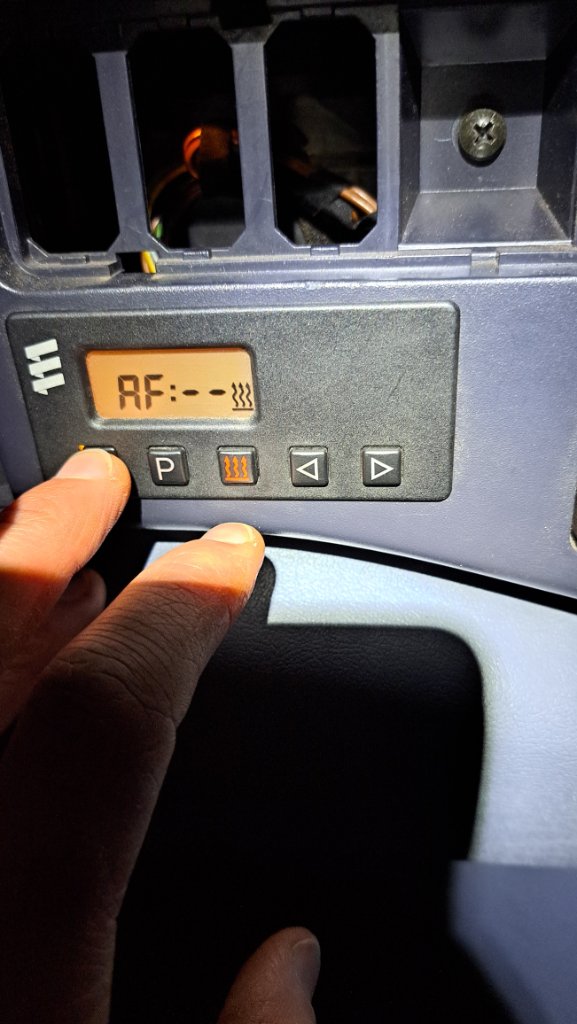

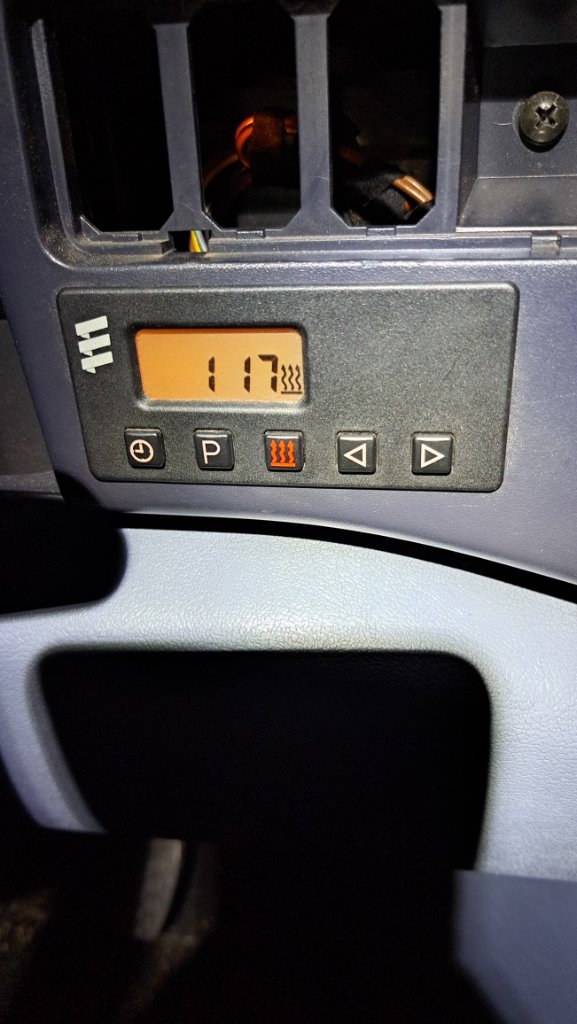

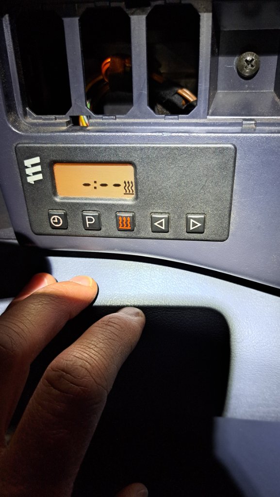

Hallo Leute,
Ich habe jetzt bald eine Woche lang die Foren durchstöbert und das Thema hoch und runter gegoogelt.
In meinem 312d hat die standheizung aufgehört zu funktionieren. Die vorwahluhr zählt einfach nur von 120min runter. Es startet kein gebläse und auch keine Pumpe.
Der Wagen hat nur 30tkm gelaufen, Stecker und Verbindungen sind alle super in Schuss. Vorne am Brenner liegen 12v an, also beide Sicherungen sind ok. Neue Batterie und Ladegerät stehen an.
Wenn ich an der vorwahluhr den Fehler auslesen möchte zeigt diese nur AF :-- an. Als hätte ich keinen Kontakt zum steuerteil im Heizer?
Der Wagen stand wegen Umbau jetzt eine Ewigkeit und als ich die Heizung vor einer Woche testen wollte lief noch der Lüfter an und dann 1min später alles aus.
Und jetzt halt keine Reaktion mehr.
Habe auch versucht die Uhr zu entsperren wie empfohlen ,aber ohne Glück.
Hat jemand schon mal erlebt das so eine Uhr vielleicht auch kaputt gehen kann?
Bin für jeden Tipp dankbar .
Mfg

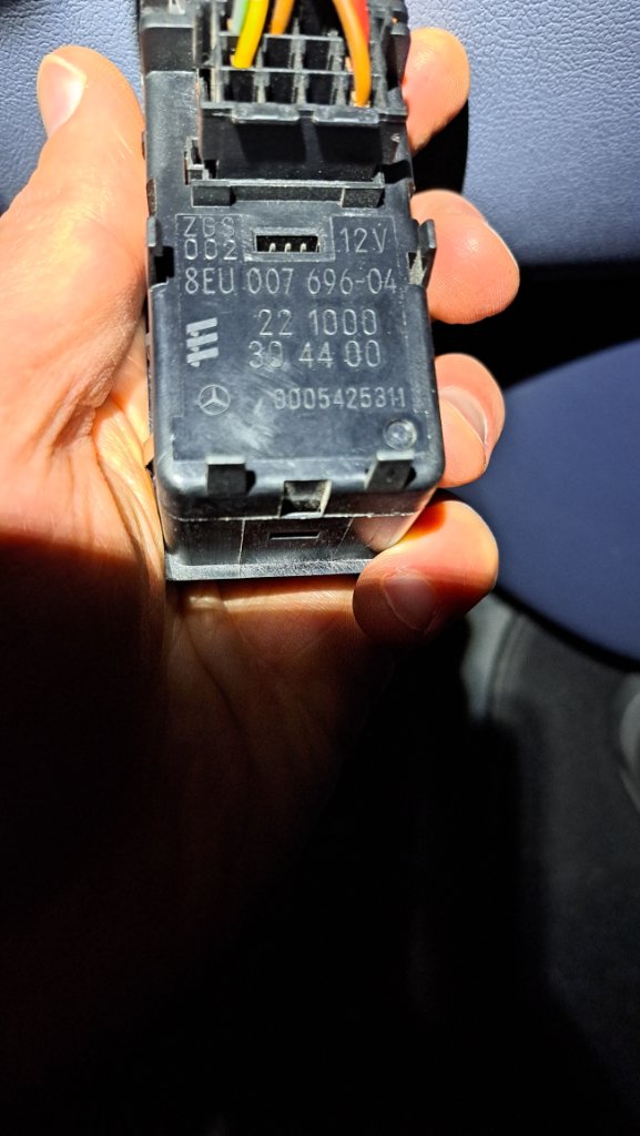

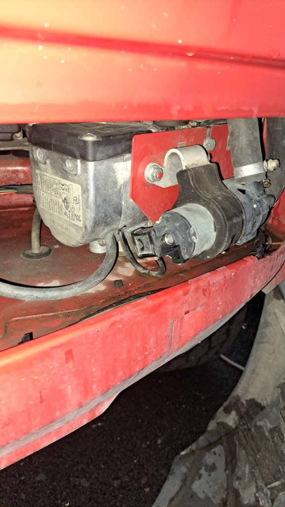

welches Steuergerät hasst du denn und welche Heizung genau? Magste Fotos einstellen von der "Uhr" und der Heizung wenns geht?
Könnte sein das die Pumpe "fest" ist, die könntest du gegen ne günstige tauschen um mal zu sehen obs vielleicht das is.

Hatte bei mir ein ähnliches Problem, allerdings habe ich keine diagnosefähige Uhr, weswegen ich den Fehlerspeicher mit EDiTH direkt am Übergabestecker der Standheizung aufs Fahrzeug ausgelesen habe. Hatte aber auch das Verhalten, dass einfach die Uhr runter läuft, ohne das weiter etwas passiert ist.
Bei mir war der Lüfter fest gegammelt. Die Standheizungen führt vor dem Start einen Test aus, bei dem sie kurz den Lüfter andreht. Erst wenn das funktioniert fängt sie an zu starten. Wenn du gar keinen Lüfter hörst könnte das schon das Problem sein. Hab für die Reperatur die Heizung nicht ausgebaut, sondern einfach den Scheinwerfer raus genommen und dann den Deckel von der Heizung runter gemacht. Darunter liegt direkt der Lüfter, den ich mit WD40 und manuellem drehen wieder gängig gemacht habe. Seit dem läuft alles wieder normal. Evtl. hast du ja das selbe Problem.
Um zu schauen ob die Pumpe fest ist kannst den Stecker von der Pumpe runter machen und direkt mit 12V auf die Kontakte. Davor die Dieselleitung von der Heizung entfernen. Am besten du hast jemanden zweiten der schaut ob Diesel gefördert wird. Klacken der Pumpe bedeutet nicht automatisch, dass sie funktioniert. Darauf bin ich auch schon mal reingefallen. Spannung aber immer nur ganz kurz anlegen, da sonst die Spuhle durchbrennen kann.

2. Falls 1. nicht klappt, die Dosierpumpe zur Kraftstoffversorgung der Standheizung suchen und deren Stecker 3 mal auf und zu machen. Standheizung starten. Hören was passiert.

Könnte es sein das die Programmierung der Steuerung gelöscht wurde, als der Wagen mehrere Tage ohne Batterie stand?
Der Techniker von Eberspächer in Torgelow meinte, das wenn die Anzeige AF :- zeigt anstelle von AF:00 das Bedienelement keinen Kontakt zum Heizer habe?

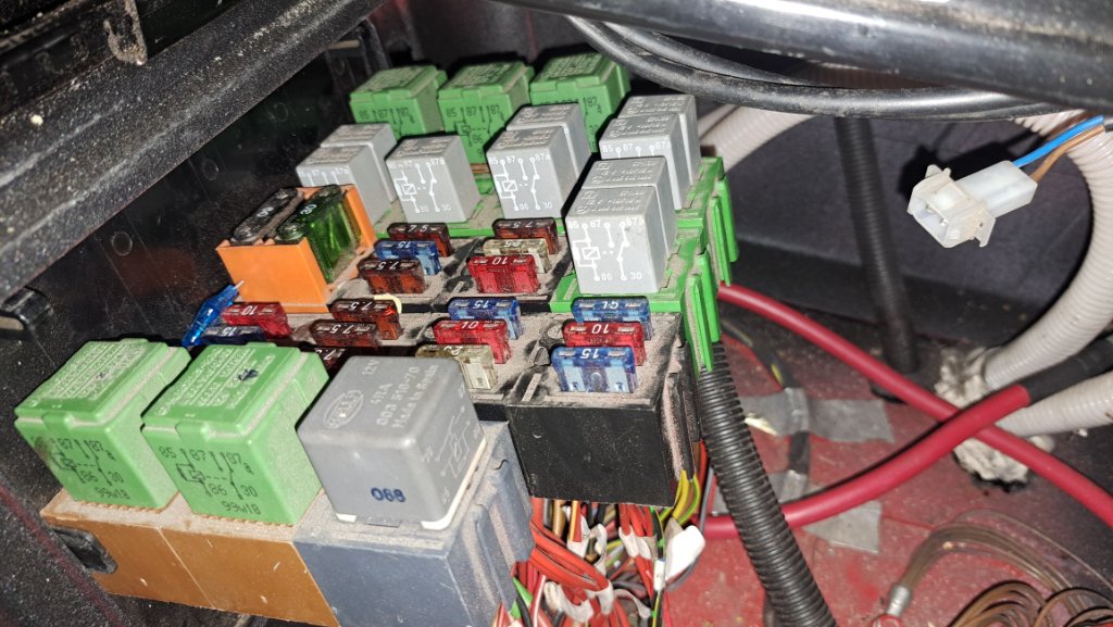

Jetzt währe vielleicht nur noch das Relais welches für den Lüfter verantwortlich ist, da dieser ja auch ohne Zündung mit Schlüssel starten muss.
Nur wie finde ich heraus welches Relai das ist?
Jetzt ist auch bald nichts mehr zum Testen übrig:/

Ich hatte jetzt beide Sicherungen für 24h heraus genommen.
Als ich dann auf Heizen gedrückt hatte lief der Lüfter vom gebläse innen kurz an und dann war wieder ruhe.
Versuche jetzt ein neues Relee zu besorgen.
Ist das Hella 4ra 003 510 70
Hab gelesen das es ipcu relees die angelernt werden müssen gibt, direkt von eberspacher.
Dieses sieht aber nicht so modern aus ,werde es erstmal mit einem normalen probieren.

Danach würde ich die Standheizung und deren Auspuff und die Dosierpumpe und die Luftansaugung der Standheizung suchen. Und dort, hören und anfassen was passiert, wenn du die Standheizung aktivierst. Auch den Luftstrom aus dem Auspuff, solange er noch nicht heiß ist prüfen.
Es gibt einen Lüfter in der Standheizung und einen in der Heizung/Klimaanlage. Wenn du schreibst "der Lüfter ging kurz an", welcher Lüfter ist gemeint???
