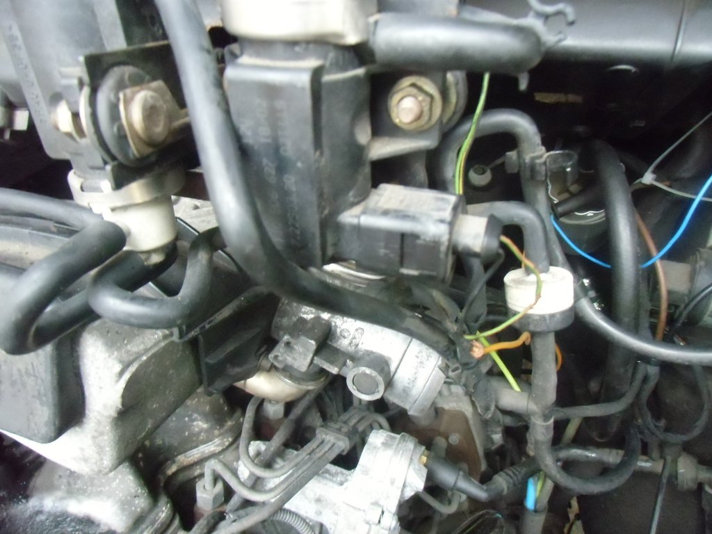

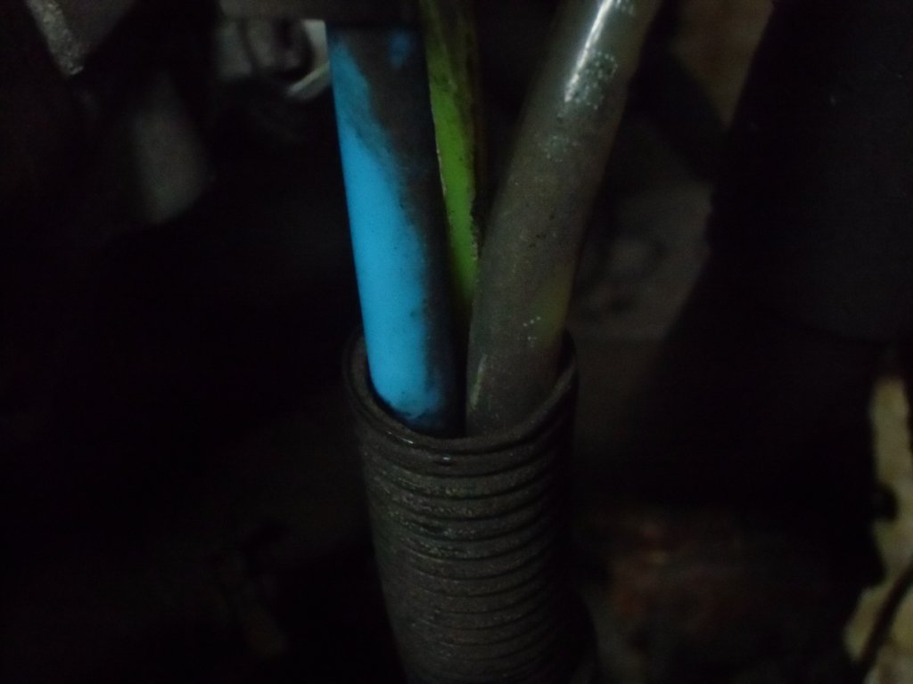

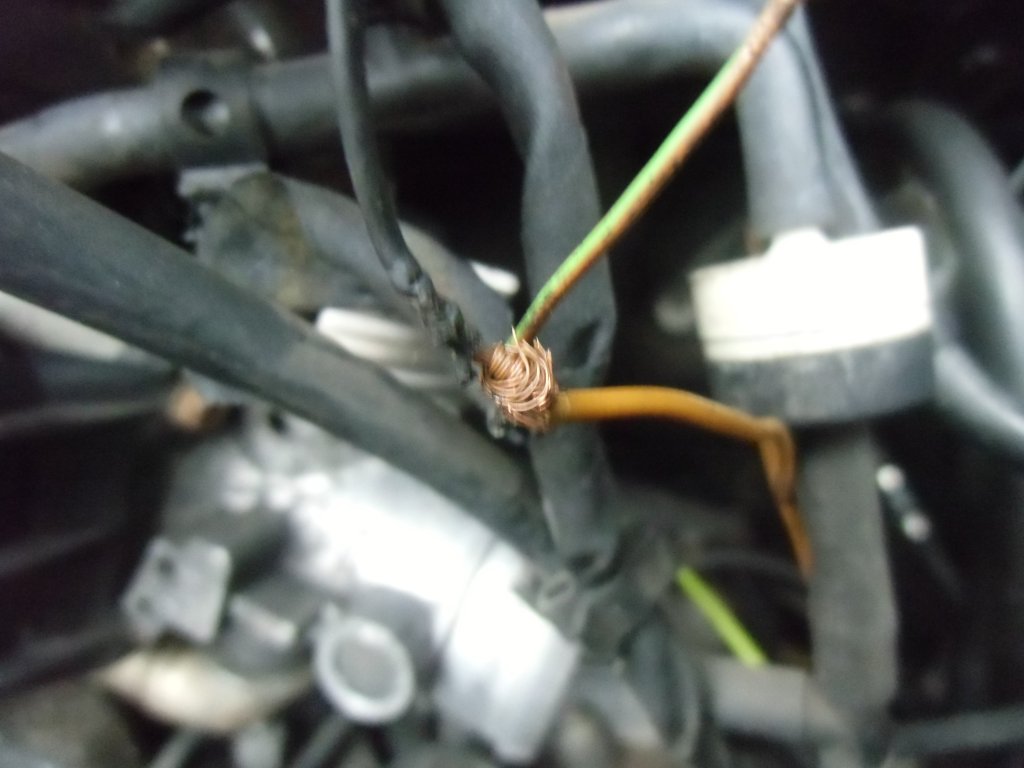

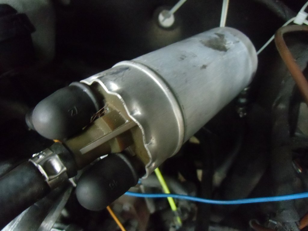

an meinem LT2 hat jemand eine "Verbesserung" angebracht. Das Teil (Bild4) "sitzt" in dem durchsichtigen Schlauch, der vom Kraftstoffilter zur Einspritzanlage führt (Bild3) :shock: . Interessant ist auch die Stromversorgung (Bild 1 und 2). Meine Frage: Weiß jemand, was das ist? Soll damit eventuell der Einspritzdruck erhöht werden? Oder anders gefragt: Ist das Kunst oder kann das weg :D ?

Das schaut aus wie eine elektrische Kraftstoffpumpe, die hier offenbar
die Pumpe mit Kraftstoff füttern soll.
Die elektrische Verkabelung ist natürlich absolut gruselig. Das geht nicht...
