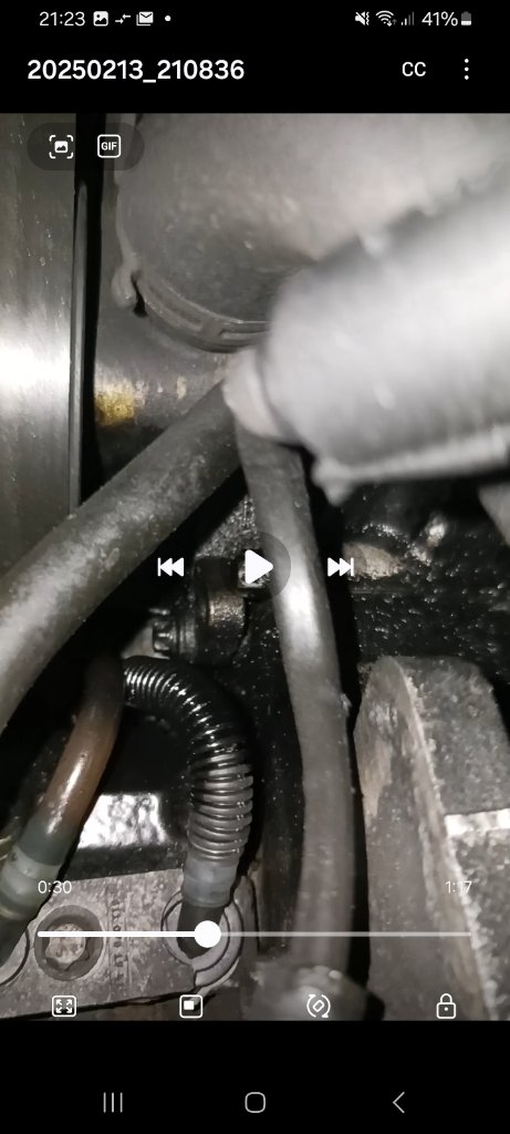

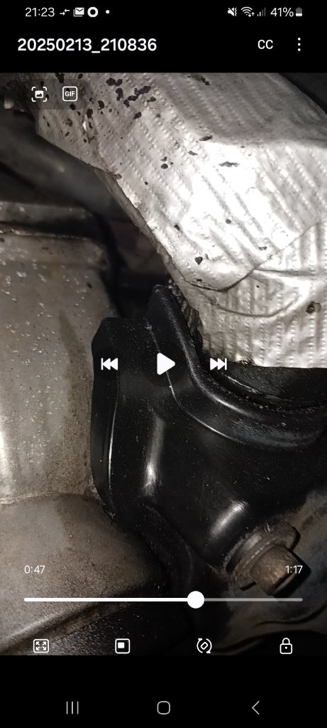

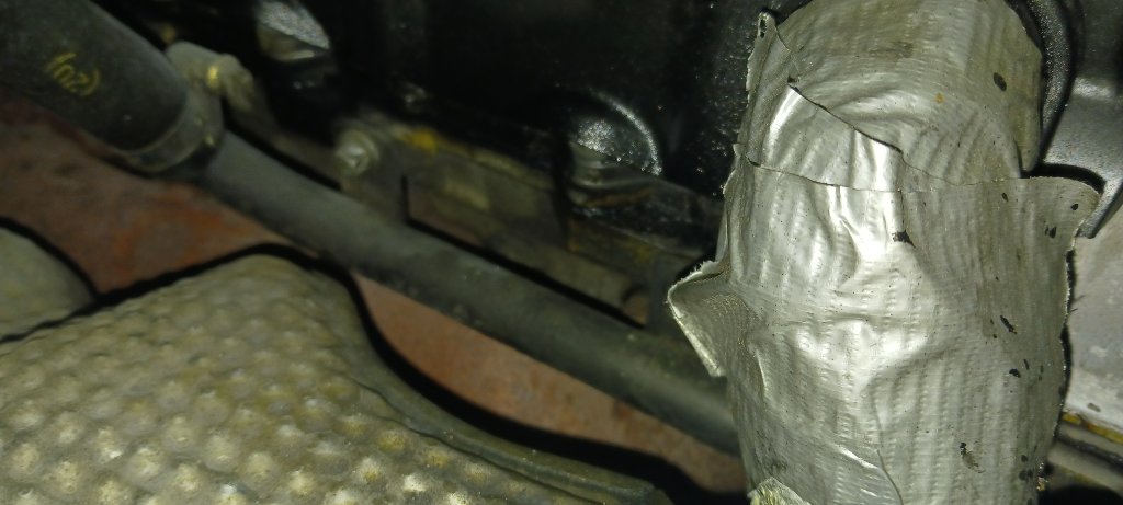

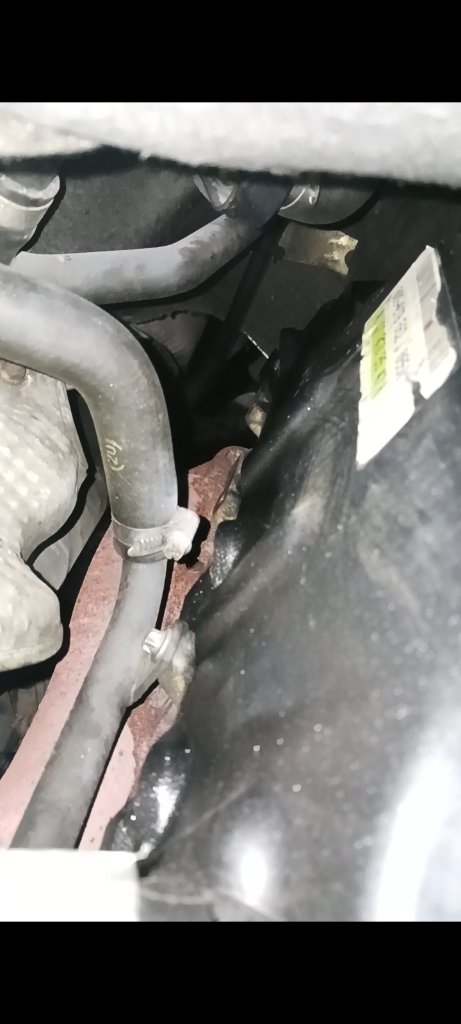

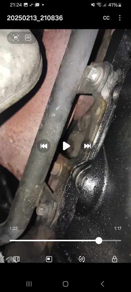

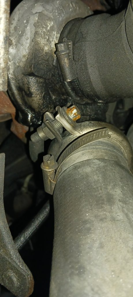

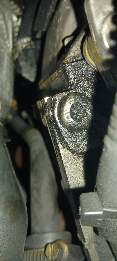

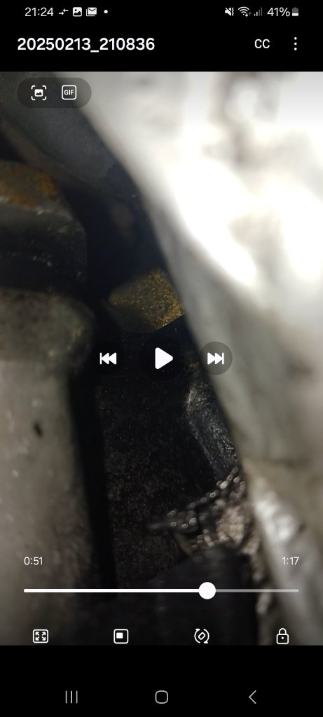

Hallo, heute habe ich mein kleines Endoskop mal ausgepackt und habe mal unter die Abdeckung geguckt. Der Schaumstoff zerfiel regelrecht, als ich dagegen gekommen bin, aber siehe da, Injektor 1 und 2 waren komplett trocken. Der gesamte Injektorschacht war sauber und ordentlich. Die Klemmringe der Injektoren die die Hochdruckleitung halten glänzten ebenfalls ganz stark. Keine Partikel oder Ausblasungen sichtbar an den Wänden.
Vielleicht ist es aber doch noch das Restöl vom defekten Gummidichtring vom Öleinfülldeckel, so dass das Öl dann in den Schaumstoff gezogen war und dahinter sich immer noch den Weg bahnt, oder es ist doch noch die KGE.
Kilometerstand 205.000 km.
Morgen werde ich den Luftfilter noch mal kontrollieren. Wenn dieser zugesetzt ist, kann ebenfalls Öl am Turbo austreten. Ich glaube das Öl das man auf dem Bild sieht ist relativ alt und bereits recht krustig. Einmal abwaschen und dann wieder beobachten. In der Vergangenheit war beim AGR Einlass und Auslass vertauscht beim Druckwandler. Die ganze Ansaugbrücke war ordentlich zugesetzt und angeschmolzen.Das könnte auch erklären, weshalb es hier ölig ist, wenn die Ansaugung ständig auf und zu geschaltet wird, obwohl sie es nicht soll.
Bilder füge ich gleich an.

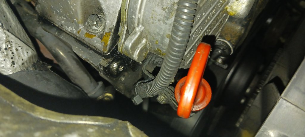

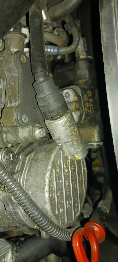

Anbei Bilder

Weitere Bilder
