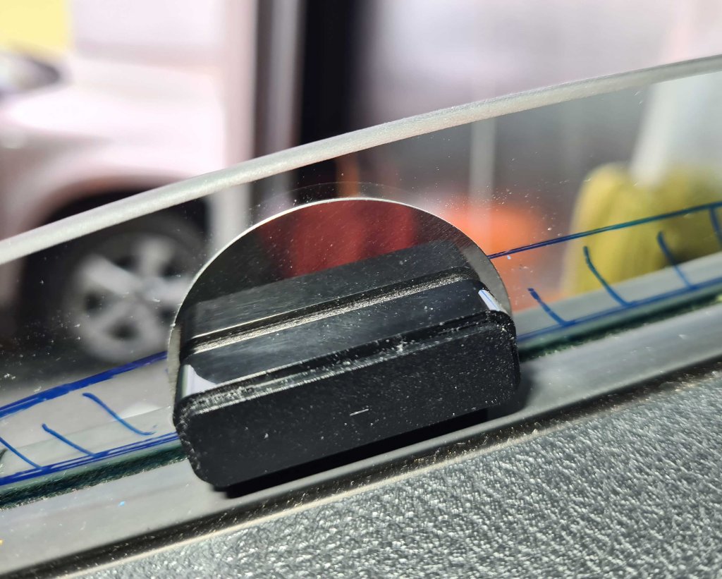

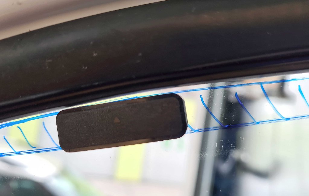

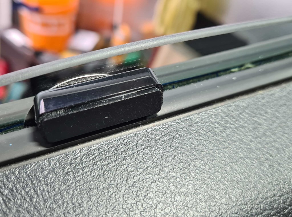

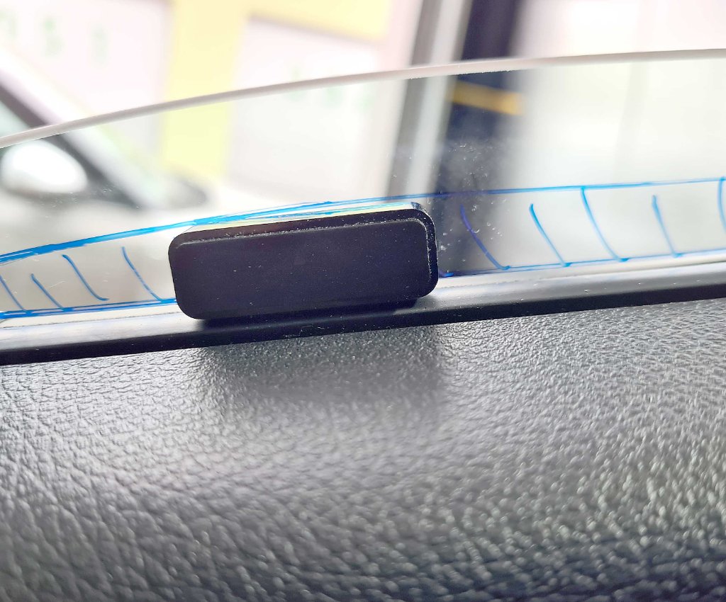

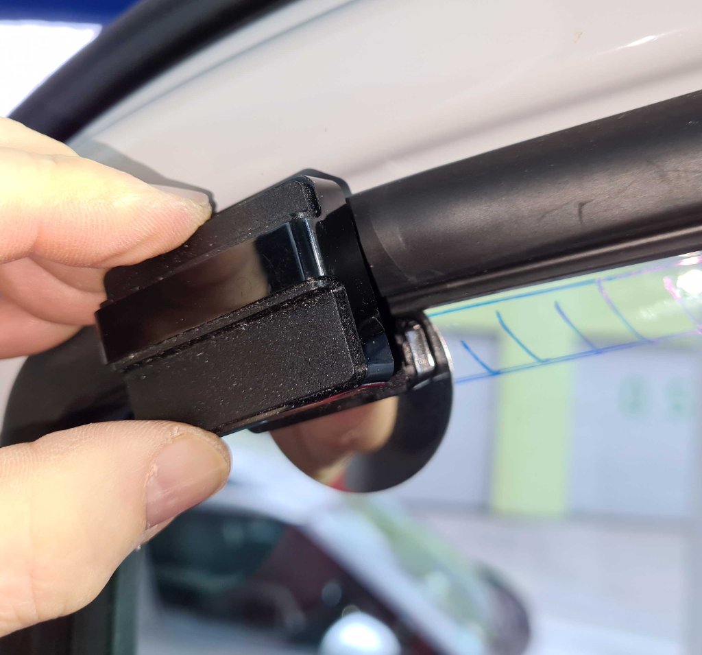

Jetzt hatte ich mal Zeit, mir mal alles dazu genau anzuschauen. (siehe auch angehängte Fotos)
Ich stellte vorerst fest, dass trotz Maximal-Öffnung und Schließung der Fenster ein kleines gemeinsames Feld übrigbleibt, an dem man den Magnet (Fenster steht ca. 5cm über den Rand) ankleben kann.
Das Gegenstück, das Sendergehäuse wird mit einem kleinen Auslegearm der an dem kleinen Blechdreieck des Fensterrahmens befestigt wird, über dem Magnet gehalten. (ich habe mal einen Prototyp gedruckt)
Zum Test habe ich zigmal das Fenster rauf und runter gefahren und plötzlich fährt das Fenster in der Ganz-Offenstellung um 2 cm tiefer ein und der Magnet reißt ab.
Den oberen Fensteranschlag durch langes Ziehen der Fenstertaste nochmals fixiert, aber trotzdem nach ca. 10-15x Rauf und Runterfahren, fährt das Fenster plötzlich um 2cm weiter ein. Ich finde keinen Grund warum das so ist. Vielleicht weiß jemand, was genau das Fenster zum Stoppen in der untersten Position veranlasst.
Ich habe jetzt zwar ein workaround gefunden (kleine Metallplatte die das Magnet festhält und eine Verschiebung des Magnets zulässt ohne das es runterfällt) Funktioniert, ist aber etwas unelegant. Lieber wäre mir, das Fenster bleibt immer in derselben Position stehen. (wie eben bei 90% der Öffnungsvorgänge ca.5cm vor völliger Versenkung) dann könnte man den Magnetkontakt fix verkleben.
