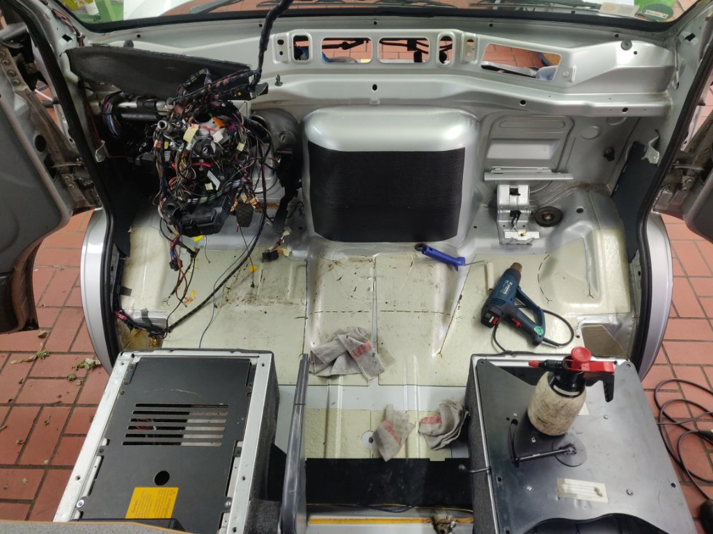

ich habe in meinem Sprinter ca. 30m2 Xtrem-Isolator verbaut. Dadurch ist er schon wesentlich leiser geworden. Jetzt stört eigenlich nur noch das Motorgeräusch von vorne (316 CDI). Ich möchte ihn über den Winter auf PKW Niveau bringen. Kann man da noch etwas machen?
Hilft es wenn man alle Bleche die Zwischen Motor/Getrieberaum und Fahrgastzelle sind, mit irgenwas beklebt oder mit Steinschlagschutz besprüht?

ich habe meinem Sprinter den rauhen Ton abgewöhnt. Er ist jetzt ungefähr so laut wie die M-Klasse. Habe auch 20mm X-Trem Isolator benutzt. Die Orginal-Matte aufgenommen,und alles darunter damit verklebt, auch den Bereich hinterm Armaturenbrett. Es fühlt sich das jetzt zwar einbischen komisch,da weich,aber das stört mich viel wenniger als die Motorgeräusche. Dann sind noch in die Türen, zusätzliche Dichtungen, und Isomatten gekommen. Würde aber gerne noch von der anderen Seite was machen, aber da scheint sehr wenig Platz zu sein, und ich wüsste noch nicht was ich da für Isomaterial benutzen kann. Vielleicht weisst das jemand von euch. Dann könnte ich behaupten: meiner ist so leise wie ein Pkw.

Also über den Winter will ich auch an jeder Stelle wo man noch was hinkleben kann was draufpappen.
Kann man den xtrem Isolator eigentlich auch auf der Unterseite anbringen? Ich möchte mit Karosseriekleber 10mm xtrem-Isolator von unten an alle Bleche die zugänglich sind ankleben. Oder gibt es da bessere Matten?

Also ich überlege ob ich nicht einige Quatratmeter dieser Matten kaufen soll und damit den gesamten Boden im Fahrerhausbereich damit bekleben soll. Auch von der Unterseite und im Motorraum möchte ich soviel blankes Blech wie möglich mit diesen Matten verkleiden.
Nur in den Türen wird das Material nicht viel bringen können, da der Hauptlärm vorne durch den Boden und durchs Armaturenbrett kommt.
Die Türen sind bei mir alle schon mit 40mm Xtrem-Isolator beklebt. Der Klang beim Schließen ist jetzt satt und nicht wie vorher blechern.
Eigentlich ist er mit den 30m2 xtrem-Isolator und dem ganzen Ausbau schon sehr ruhig geworden, man kann bei 1´40km/h noch mit der gleichen Lautstärke wie bei 80km/h Radio hören. Aber gegenüber meinem Winterauto (Audi Quattro V6) ist doch noch ein großer Unterschied im Lärmpegel.
