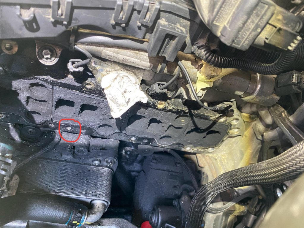

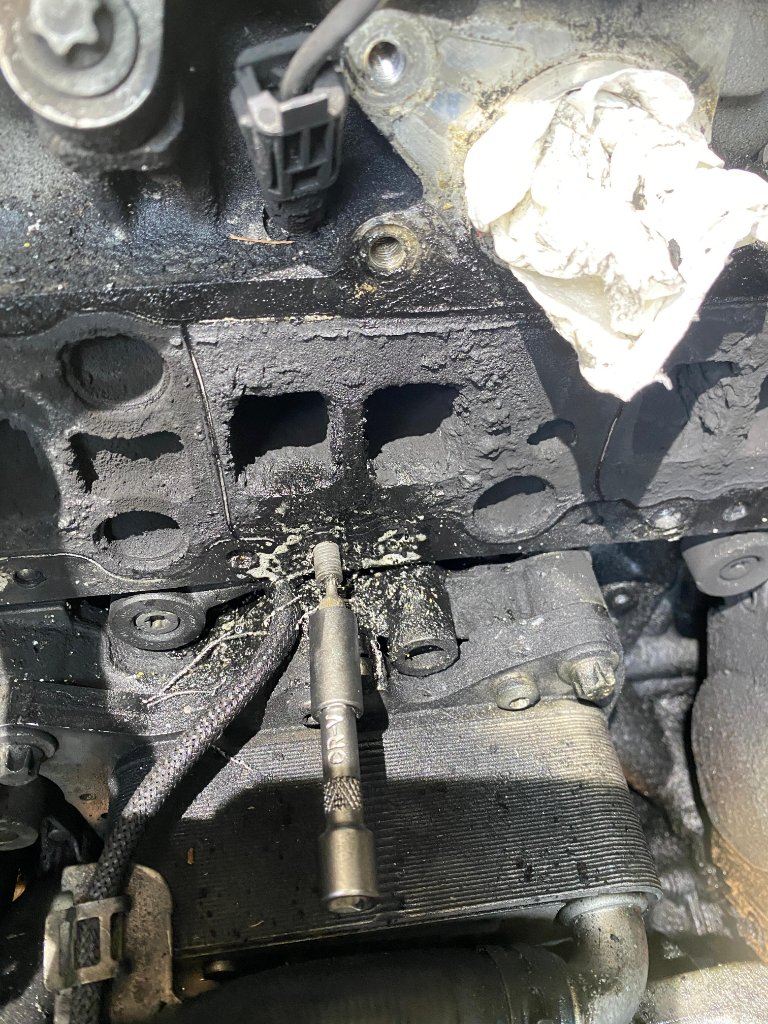

Bei mir ist die untere Schraube am 2. Zylinder gebrochen und war auch im Zylinderkopfe gesteckt. Zum Glück kommt man da mit einem kleinen Akuuschrauber ganz gut hin. Habe also die Schraube angebohrt, vorsichtig nen Torx 10 reingeklopft und die abgebrochenen Schraube rausgedreht.

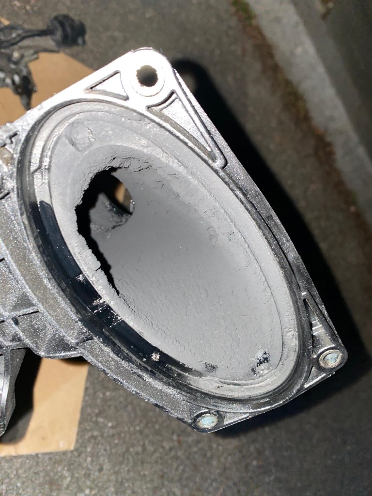

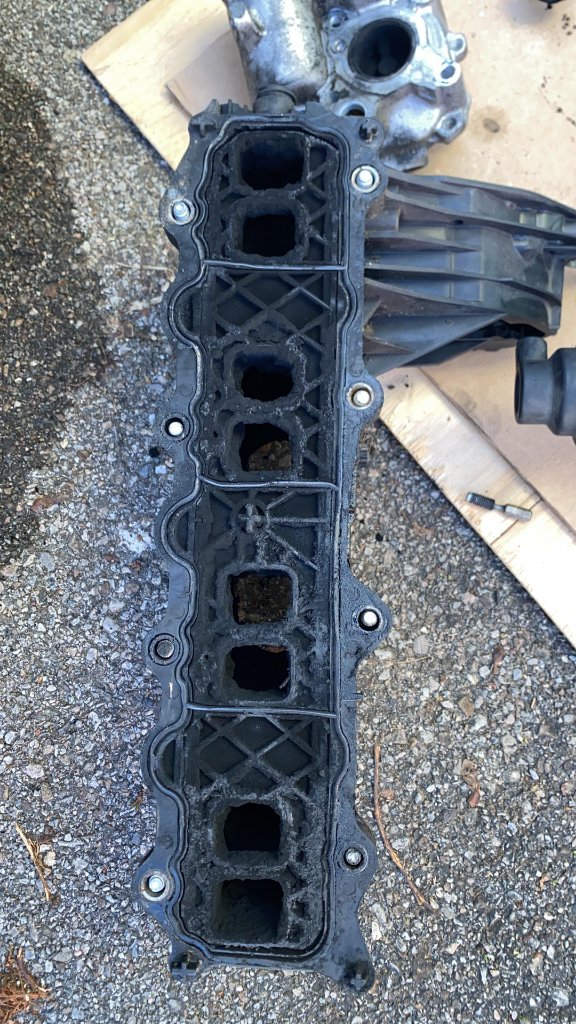

Da sich bei mir alles sehr mit Ruß zugesetzt hat, habe ich noch alles gereinigt.
