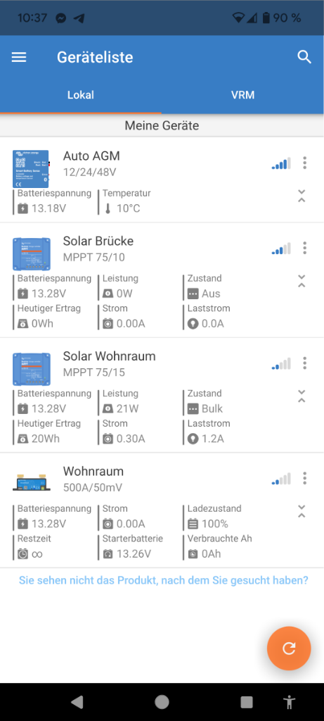

wenn der Ladestand der Starterbatterie niedrig ist, sagt Dir das auch die App.
Ich überwache die Spannung auch noch mit meinem Victron Batteriecomputer. Unter 12,5V - und das geht recht schnell, knapp über 14 Tage Stand - kommt ein Ctek ran. Wenns wärmer ist, werde ich mich mal dranmachen, da eines fest zu verbauen und ggf. bei Bedarf automatisch zuzuschalten.
