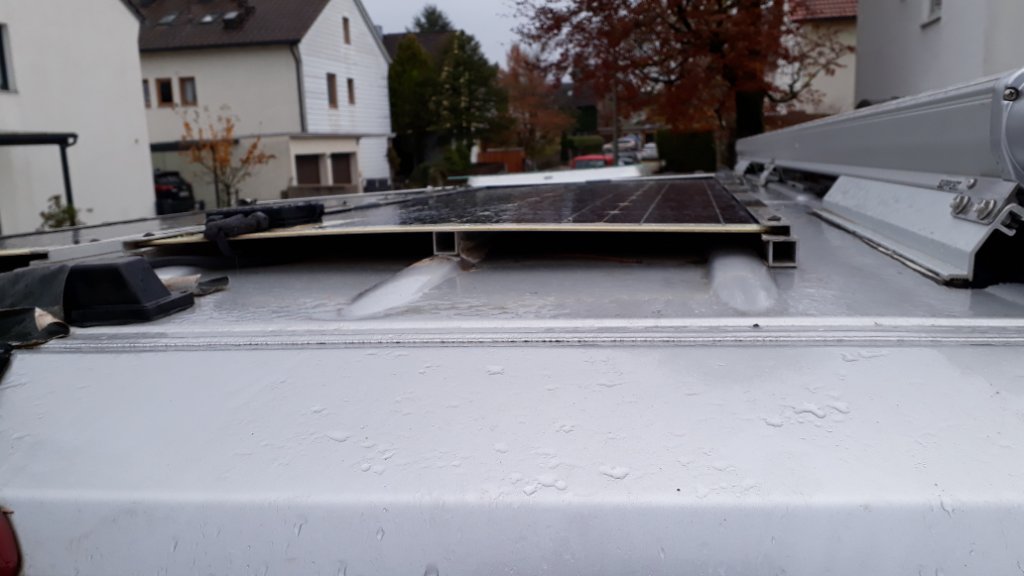

ich habe zwar kein GFK- Dach, ich würde flex. Module verwenden. Die aber nicht direkt aufkleben, sondern in kleine U- Profile aus Alu "einschieben". Die U- Profile wiederum auf quadratische Rohre kleben (Abstandshalter), und die auf das Dach kleben. Die Module kann man quasi wie eine Schublade zwischen die U- Profile schieben. Zwischen die Profile setzt Du ein etwas höheres Vierkant, damit das Modul auf Spannung bleibt. Mit ein paar selbstschneidenden Schrauben fixieren (über 60 km/h Wind fangen die Dinger sonst im Stand zu klappern an). Im Baumarkt gibt es Alu Profile für vertikale Griffe an Schiebetürenschränke, die sind abgerundet, die habe ich vorne quer aufgeklebt, damit ich keine toten Vögel unter dem Modul 'rauspulen muss.
Die Konstruktion hat nahezu kein Gewicht, die Demontage ist problemlos und die Module kannst auch mal in die Sonne tragen.
