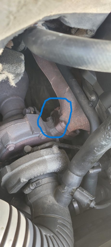

nachdem unser Sprinter Womo nach langen Abfahrten mit Motorbremse hier in Norwegen beim Beschleunigen im Tal komische Pfeifgeräusche von sich gegeben hat, bin ich gestern mal wie ein Zahnarzt mit Spiegel und Lampe auf Erkundungstour gegangen.
Der Turbo sieht ganz gut aus, nur einiges an Öl am Gestänge. Lässt sich aber leicht bewegen. Kritischer ist eher die Undichtigkeit am Flansch zum Krümer (Nachweis mit Spülilösung) sowie am 5. Zylinder (scheint ein übliches Problem beim 612er zu sein.). Die komplette Krümmerdichtung mache ich, wenn wir wieder in D sind (dauert noch ein wenig). Aber wie sieht es mit dem Flansch aus? Der hat ja keine Dichtung? Temperaturfeste Silikonmasse drauf? Freue mich über eure Tipps und Hinweise.

Ist da ein Riss im Turbo? In deinem blauen Kreis unten links?

ja, für mich sieht das auch wie ein Riss im Turbo aus, und es wird wohl dort ausblasen ...Marius-HH hat geschrieben: 24 Mai 2025 18:25 Ist da ein Riss im Turbo? In deinem blauen Kreis unten links?

Turbo ist nicht gerissen, ist nur vom Schatten, sieht wirklich aus wie ein Riss aber ist zum Glück keiner. Ich glaube, dann würde er auch ganz anders klingen....
Opa, hättest du für mich die Teilenummer, konnte leider keine im Netz finden (mb-teilekatalog)? Kann ich das auch wechseln, ohne komplett den Krümmer und Turbo auseinander bauen zu müssen?
Ich wundere mich nur, warum der Pfeifsound erst beim Bergabfahren bzw. nach Motorbremse kommt. Ich tippe auf niedrigere Temperaturen des Motors....Komisch nur, dass das teilweise in kürzester Zeit kommt und wieder verschwindet. Vielleicht ein Art Selbstheilungskraft des Sprinters
Leistungsverlust ist übrigens nicht vorhanden. Läuft sonst super.

bevor ich an den ganzen Krümmer ausbaue ( einer der Bolzen reißt garantiert und das ist meisten der wo man am beschis.....enden ran kommt ) würde ich erst mal nur die drei Schrauben (die eine unten ist etwas schwierig ran zu kommen aber geht) am Turbo lösen und die Dichtung wechseln wenn Du Glück hast wird es dicht.
ps. die Schrauben am Turbo können natürlich auch reißen aber versuch macht klug .
