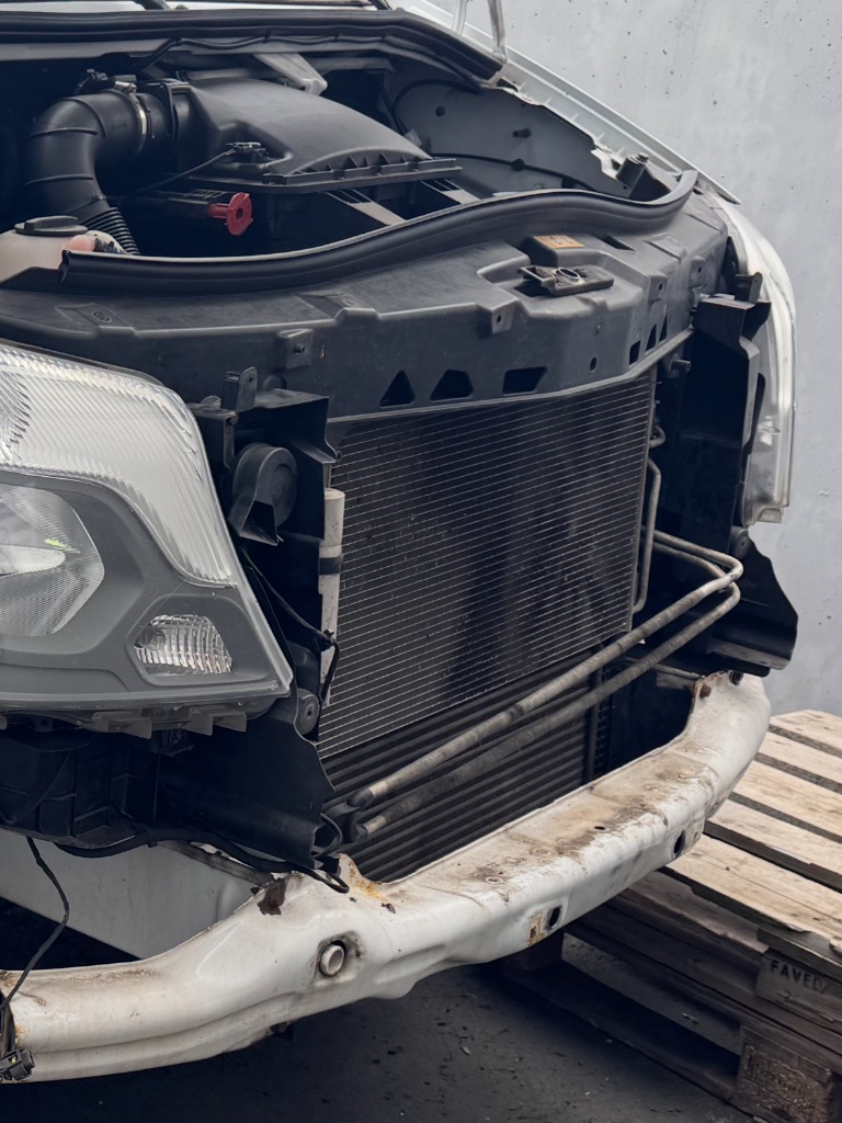

Nun habe ich mittlerweile den Kondensator getauscht.
Verwendet habe ich den Nissens 94917, hoffentlich bekomme ich keinen auf den Deckel, wegen Werbung oder so.

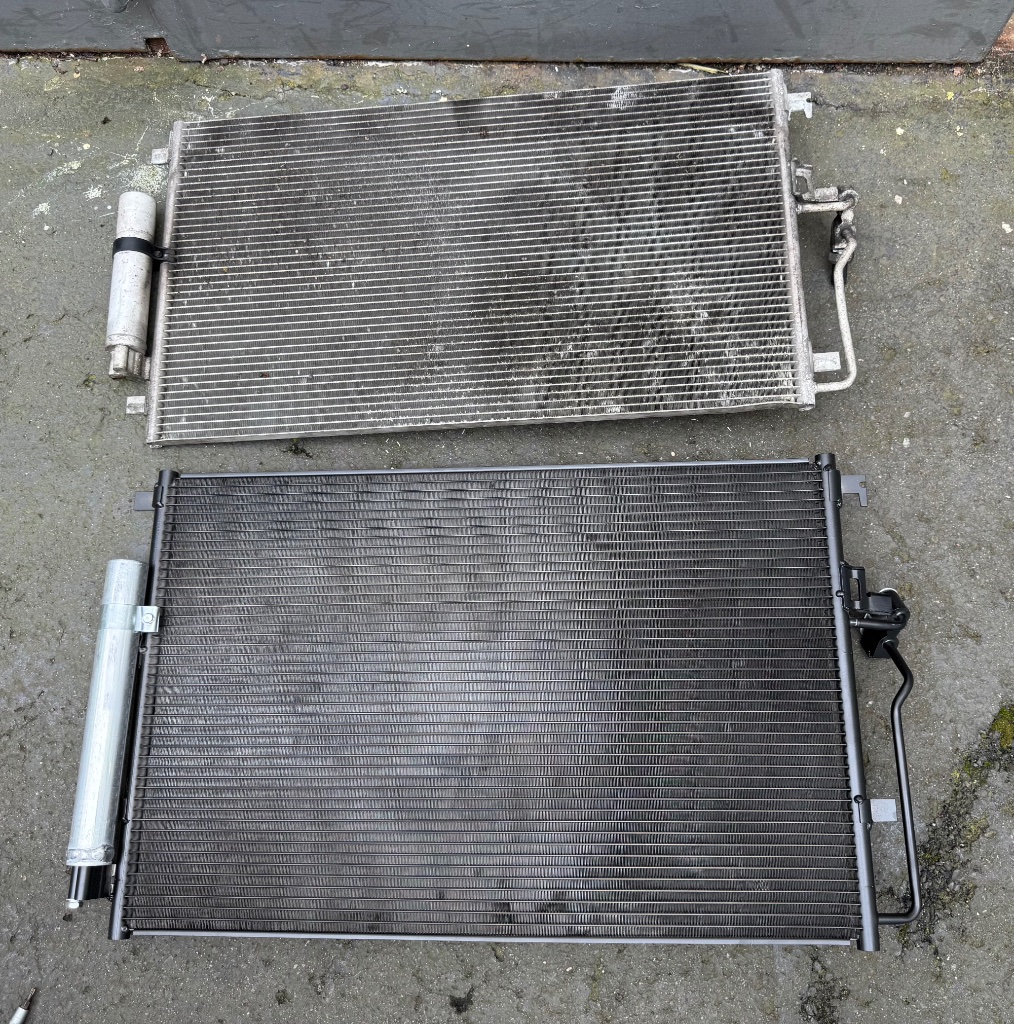

Das Teil ist zwar etwas größer, aber nur nach unten hin und da ist aber Platz. Die Füllmenge von 600g ist gleich.
Erfreulicherweise waren sogar die Dichtungen für die Anschlüsse bei und sogar der Stehbolzen.
Nur die Dichtung für den Druckschalter habe ich aus einem Sortiment genommen, welches ich vorsichtshalber bestellt hatte.

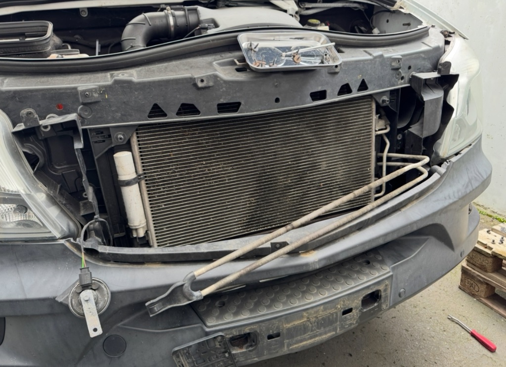

Demontieren muss man tatsächlich den Kühlergrill, die Scheinwerfer und die Stoßstange.
Den Lüfter natürlich auch. Den Träger habe ich gelöst, damit er ein wenig nach vorne gekippt werden kann.
Blöderweise muss man den Kondensator nach oben aus den Halterungen heben, damit man ihn nach unten absenken und gekippt nach vorne ausbauen kann.
Die Halterungen vom Neuen haben super gepasst und mit den Anschlüssen gab es auch keine Probleme.
Dann muss alles in umgekehrter Reihenfolge wieder angebaut werden.
Im Grunde kein Hexenwerk. Blöd ist eigentlich nur, dass man wegen den 3cm Haltenasen das Teil anheben muss um es rauszubekommen.
Hätte besser konstruiert werden können. :?
Alles in allem habe ich ca. 4 Stunden gebraucht. Kosten für Material mit anschließender Befüllung und Dichtigkeitstest beliefen sich auf knapp über 200€.
Arbeitszeit natürlich nicht mitgerechnet. :wink:
Letztendlich war es dadurch ca. 650€ günstiger, als bei einer freien Werkstatt.

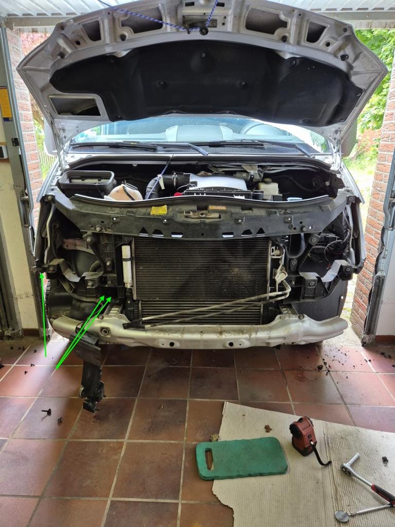

Beim betrachten der Bilder ist mir noch aufgefallen, dass die Scheinwerfer eigentlich nicht ausgebaut werden müssten.
Wenn man oben die beiden Sechskant- Schrauben auf dem Querträger löst, dazu die vier unten am Längsträger (2 grüne Pfeile)
und die Schrauben seitlich hinter der Stoßstange(einzelner grüner Pfeil), müsste es auch funktionieren.
Die Scheinwerfer sind ja nur in dem alles umfassenden Kuststoffteil befestigt, welches nach dem lösen
der Schrauben leicht nach vorne gekippt werden kann.
Stoßstange muss aber auf jeden Fall ab, Lüfterrahmen und die beiden Kunststoffteile links und rechts daneben auch.
Allerdings sind die Scheinwerfer ja recht einfach abzuschrauben und das abzukippende Frontteil wird dadurch leichter.

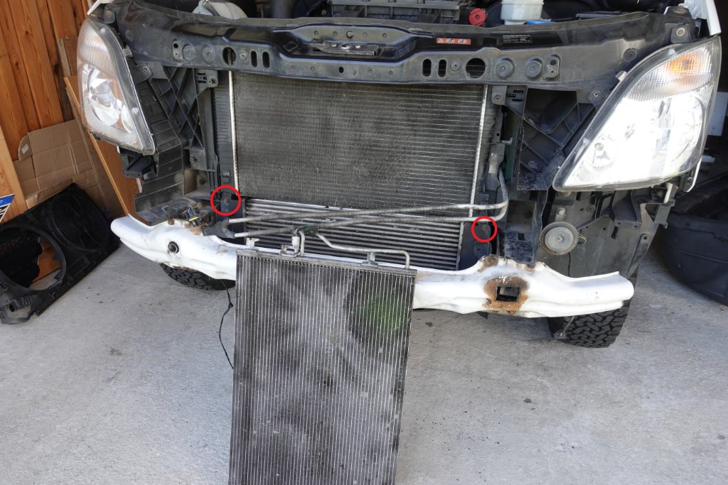

vielleicht kann ich da helfen. Ich habe ja erst vor einer Woche meinen Klimakondensator gewechselt.
Also die Lampen müssen nicht ausgebaut werden - das bringt nichts.
Damit man den Kondensator heraus bekommt, muss der Kondensator gemeinsam mit dem großen Autokühler an der oberen Seite nach hinten gedrückt werden, damit man dann den Klimakondensator nach oben aus den Halterungen schieben kann.
Beim Ausbauen des Kondensators hatte ich Schwierigkeiten, den Kühler so weit nach hinten zu drücken, dass ich den Kondensator nach oben schieben konnte. Erst mit zwei weiteren helfenden Händen schaffte ich es dann.
Den Einbau habe ich dann alleine geschafft, weil ich diese beiden Schrauben (im Bild rot markiert) entfernt habe. Dann kann man nämlich den Kühler ohne großen Kraftaufwand weiter nach hinten kippen und den Kondensator locker herausnehmen und wieder einbauen.
Das einzige Problem ist, dass man an die Schrauben herankommt. Mit eingebautem Kondensator ist es etwas schwierig, aber es geht.
Man kommt mit einer kleinen Torx-Nuss etwas schräg an die Schrauben. Oder man hat einen 8er Ratschenschlüssel, der wunderbar auf die Torx-Schrauben passt.
Damit kann man die Schrauben einfach heraus und hinterher wieder reinschrauben.

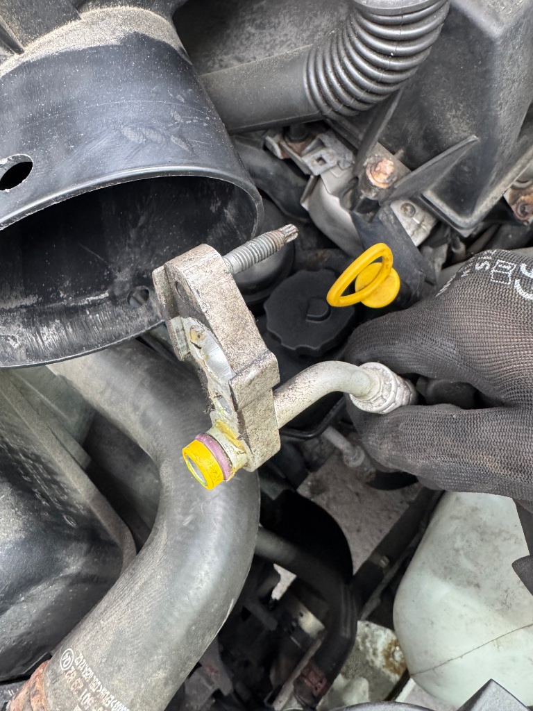

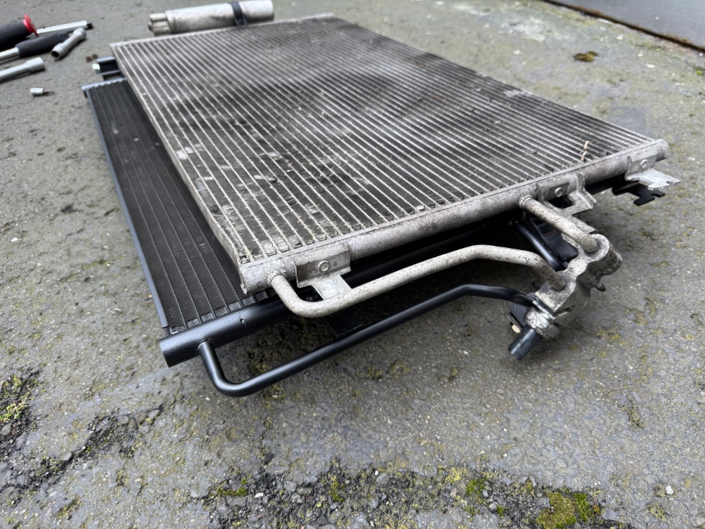

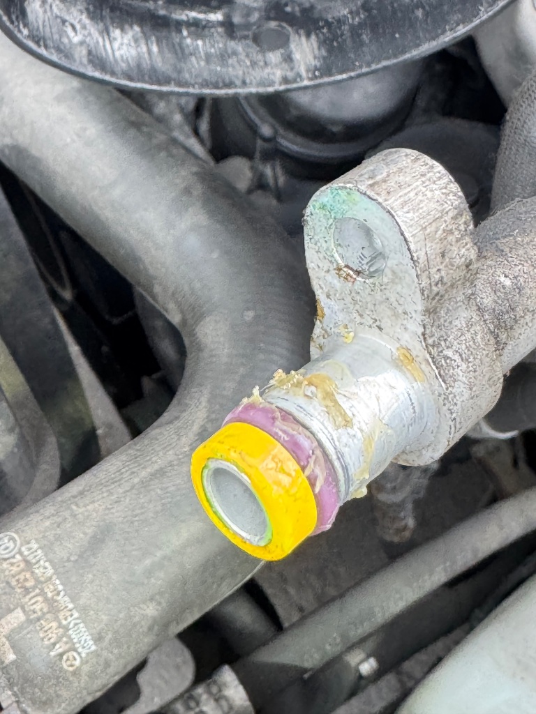

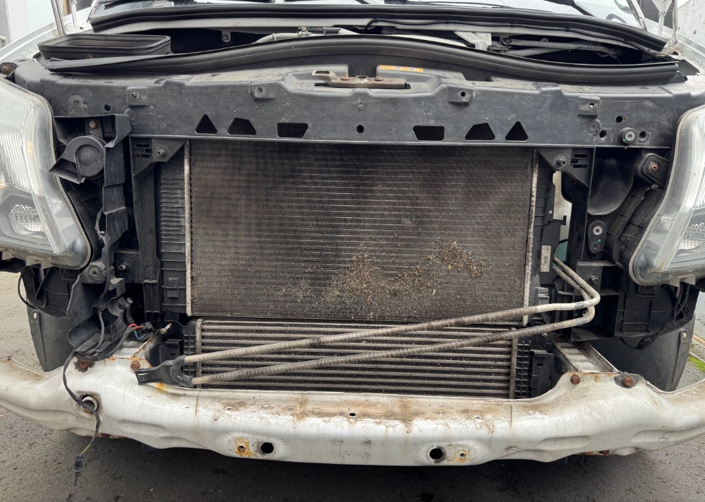

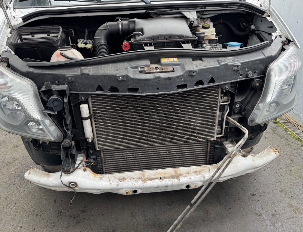

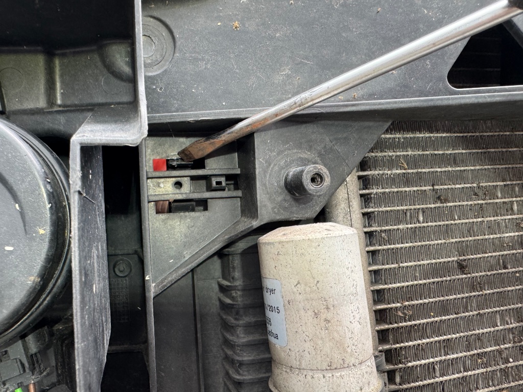

Danke für die Tipps. Es war recht einfach, Kühler ausklipsen, zum Motor drücken und Kondensator rausziehen. Wieso sind die Anschlüsse mit Vaseline beschmiert? Mein neuer Kondensator von Mahle ist auch nach unten länger, sowie der Trockener, soll aber kein Problem sein. Morgen werde ich alles zusammenbauen.
