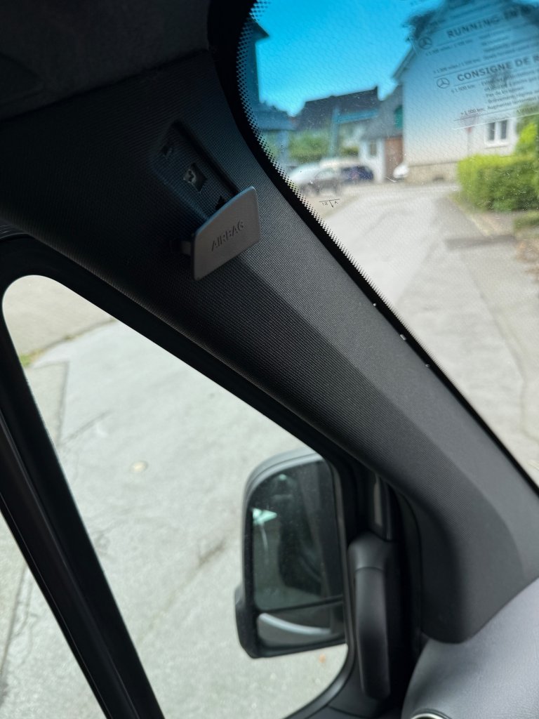

Wir haben einen Sprinter 907 4x4, BJ 2025 mit sämtlichen Airbags
Um den Dachhimmel zwecks Dämmung zu entfernen müssen wir die A-Säule abbauen (oder zumindest lösen).
Unter dem Aibag Logo ist eine Schraube (wahrscheinlich für den Airbag) - ansonsten sitzt das Teil so fest, dass wir da nicht einfach mit Gewalt ran wollen.
GIbt es einen Trick, einfach mutig ruppen?
Weiß jemand wieviele Clips da sitzen und wo die sind?
Von unten ziehen geht nicht.

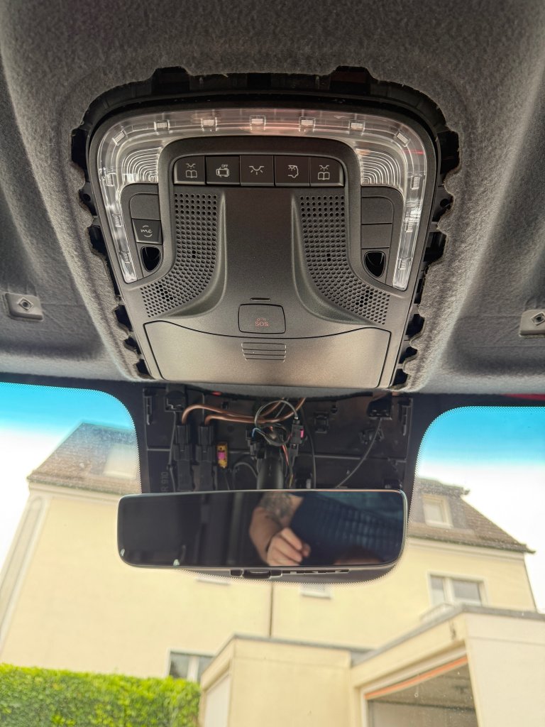

2te Frage zur Bedieneinheit:
Es sieht so aus / fühlt sich so an, als wenn die Dacheinheit in Richtung Scheibe fixiert/fest ist.
Dies kann entweder nur ein Gefühl sein, oder an der Vorrüstung für den Tachographen liegen oder einfach irgenwie befestigt sein.

Für die Dachbedieneinheit musst Du nicht den Rahmen ausklipsen. Du brauchst nur eine Plastikkarte oder was ähnliches. Damit fährt man mittig zwischen Rahmen und Bedieneinheit, um Diese zu entriegeln. Dann klappt das Teil nach unten und kann ausgehängt werden.
Welche Ausführung der Dachbedieneinheit man hat ist eigentlich egal, die Befestigung ist gleich.

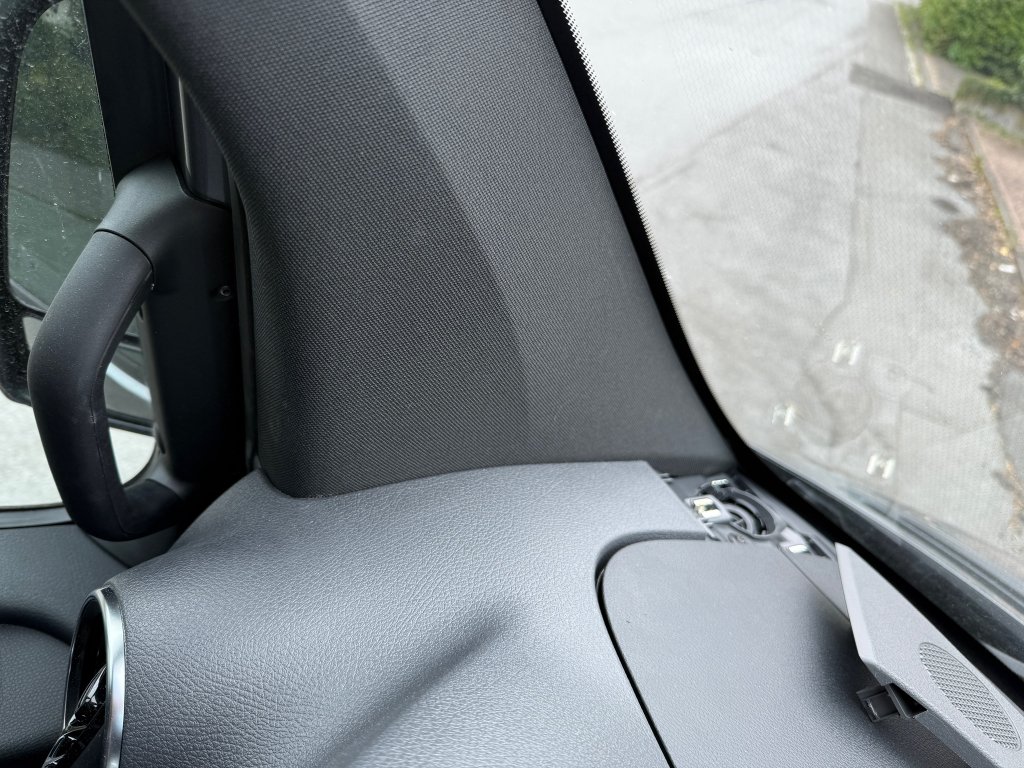

Also zur Aufklärung
Es bedarf keines Spezialwerkzeug, es muss nur die eine Schraube unter dem Airbag Tag gelöst werden
Bei den neuen Sprintern lässt sich der Himmel leider nicht anders lösen
Ist jetzt aber geschafft
