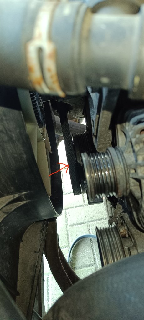

Liebes Forum,
mir ist bei meinem Crafter der Keilriemen gerissen.
Nun bin ich zu blöd den neuen Keilriemen aufzuziehen. Bild
Im oberen Bild sieht man am roten Pfeil mein Problem, ich komme nicht an diesem Keilriemen vorbei.
Nun meine Frage: Muss ich den Lüfter, samt Riemenscheibe und Keilriemen ab/ausbauen? Oder gibt es am "Ende"eine ganz simple Lösung für mein Problem?
lieben Gruss
JP3

Müsste vermutlich ab.
Evtl kann man den Riemen runterwürgen und den Flachriemen durchfädeln.
Übrigens, si ein Flachriemen reißt selten mal so. Gebau prüfen ob der Riementrieb fluchtet und alles spielfrei und leicht läuft. Sonst fliegt der sofort wieder runter.

Danke für d schnelle Antwort.
"Riemen runterwürgen und duchfädeln" wollte/will ich vermeiden, um nicht noch andere Dinge zu beschädigen. (wo rohe Kräfte sinnlos walten...)

Runter würgen sind ja nicht zwingend rohe Kräfte...
Ich hab' das schon einige Male an anderen Fahrzeugen gemacht. Schraubendreher zwischen Riemen und Keilrienscheibe, gedreht. Sprang runter.
Aufgelegt, gedreht und wieder rauf. Was willst Du machen wenn die Schrauben fest oder rund sind, man nicht oder kaum ran kommt und man irgendwo auf der Str steht...
Logo, fachgerecht ist was anderes und auch Murks. Manchmal kaum anders zu machen 🤷‍♂️.

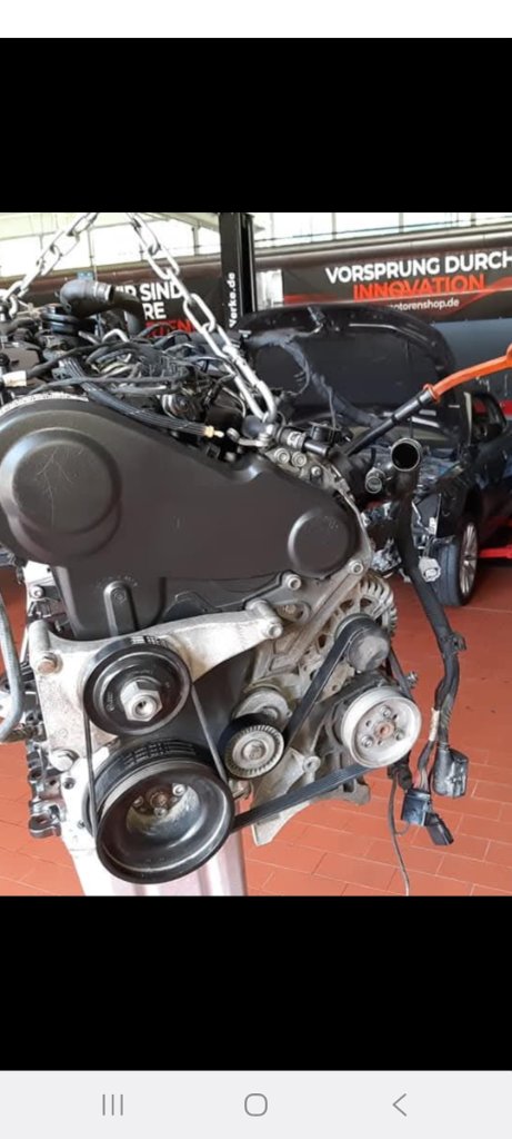

Beim 2,5l 5Zylinder muss der Viscolüfter definitiv ab. Bei dir sieht das aber etwas anders aus, deshalb denke ich, dass du den 2 Liter hast.
14:59
Beiträge: 613
Re: Crafter Keilrippenriemen wechseln, ich bin zu doof dazu
Beitrag von 14:59 »
Hab ein Foto vom Verlauf beim 2l Crafter gefunden. Man erkennt, dass der kleine Riemen dafür runter muss. Einfach mit einem Schraubendreher drunter fahren und das Riemenrad drehen. Dann kann der große Riemen drauf. Beim Einbau kleinen Riemen auf Riemenscheibe soweit wie möglich drauf legen, festhalten und Riemenscheibe drehen.
