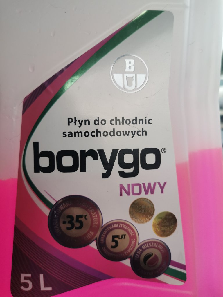

Als das Leck abgedichtet war sollte dann plötzlich pinkes/rotes Kühlmittel eingefüllt werden. Als wir protestierten weil wir vorher Blau grünes drin hatten (GLYSANTIN G48) man hat uns dann gesagt dass G48 nicht mehr zugelassen sei und das die Alternative ist.
Wir konnten aber auf dem Behälter keine G-Nummer geschweige denn eine MB Freigabe finden. Als wir unsere Zweifel kundtaten gab es eine hitzige Diskussion die fast in einer Handgreiflichkeit endete.
Weil wir keine andere Möglichkeit sahen da wegzukommen, haben wir das Mittel dann einfüllen lassen, zu unserem Entsetzen wurde das dann aber auch noch einfach ohne spülen gemacht. Jetzt habe ich grosse Bedenken dass wir das falsche Kühlmittel drin haben und das auch noch mit dem alten gemischt ist weil nicht gespült wurde. Ich weiss nicht was wir jetzt tun sollen?

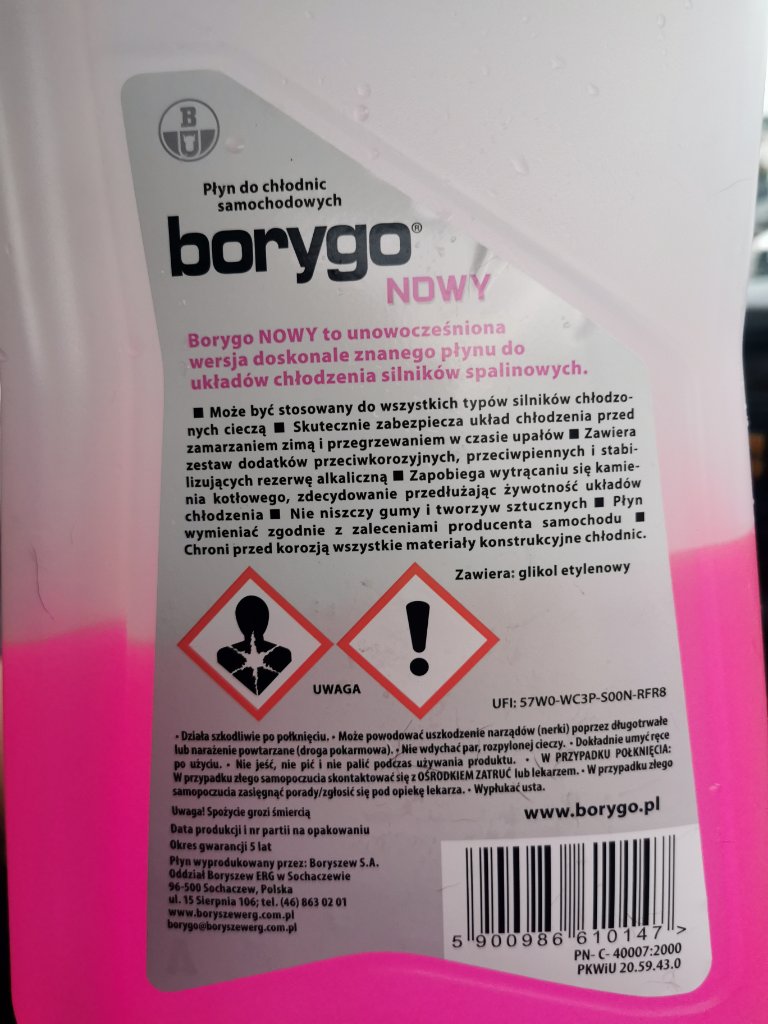

Eingefüllt wurde Borygo Nowy Boryszew, keine Spezifikation, scheinbar ein Mischkühlmittel bestehend aus Ethylenglykol.

Auf der Website steht leider keine Spezifikation zu dem Kühlmittel. Sie haben auch andere pinke, die dann eine Spezifikation haben. Das sind dann G12, G12+, G12++ und G13. Aber da steht es dann auch auf dem Behälter drauf.
Aber keine Ahnung was das hier für eins ist. Entspricht vermutlich keiner Spezifikation.
