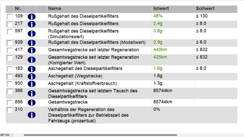

Hier die Daten von meinem Langstreckenfahrzeug. Bei gelegenheit stelle ich auch den Ausdruck der DPF-Historie ein. Dort stehen Intervalle zwischen etwa 900 und über 1100 km drin.v-dulli hat geschrieben: 07 Aug 2025 12:27 Ja, man kann den Aschegehalt auslesen und nein, bei 210tkm ist der DPF, normalerweise, weit davon entfernt voll zu sein. Trotz Langstrecke hat aber, offenbar ein Fehler, dazu geführt, dass die Regeneration zu oft abgebrochen wurde und so den DPF zugesetzt hat.

Re: DPF verstopft -> erzwungene Regeneration
Welcher Aschewert ist eigentlich eher relevant, der nach Wegstrecke oder der nach Kraftstoffverbrauch? Bei mir gehen die nämlich stark auseinander.
