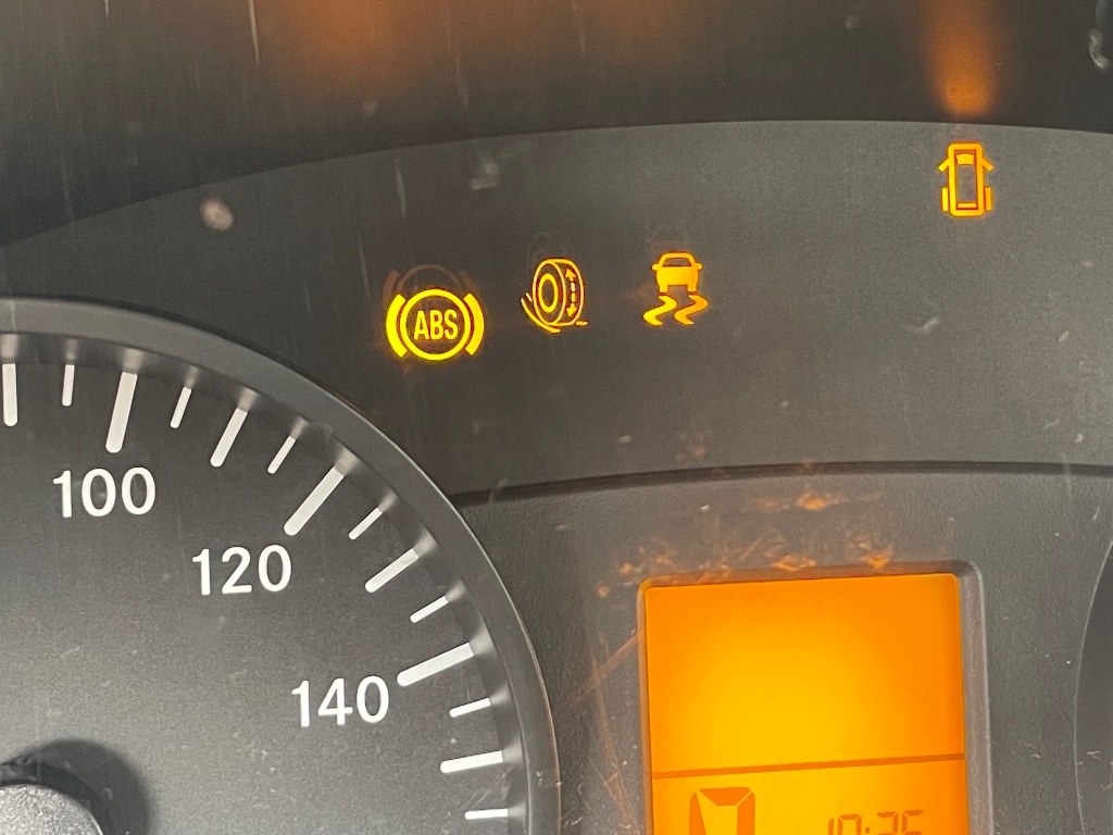

Hallo allerseits,
Mein Sprinter steht seit knapp einem Jahr.
Manchmal lasse ich ihn kurz laufen.
Seit einem etwas holperigen Start vor einiger Zeit ( musste etwas länger den Anlasser betätigen bis er startete ),
Zeigt er nun unten gezeigte Warnlampen Kombination im Tacho an.
Hat jemand diese Kombi schon mal gesehen und weis was sie bedeutet?
Mit Glück komme ich aber auch zeitnah zu meinen Schrauber zum auslesen lassen.
Grüße und gute Fahrt
Holgi

Also ich hätte vermutlich erstmal die Bedienungsanleitung bemüht.
Holgi

Danke für den Tipp…
Steht nix drin.

Fehlerspeicher auslesen
oder
mach eine Sichtkontrolle der Kabel zu den ABS Sensoren. Vielleicht war ein Nagetier dran.

Natürlich steht das drin.
Ab Seite 200. "Display Meldungen"

Leuchtet noch das gelbe Ausrufezeichen dazu?
Relativ sicher Raddrehzahlsensoren. Fehlerspeicher auslesen, Ort finden. Alternativ das Gegenstück an der Radnabe.

Ist meist ein defekter ABS-Sensor. Im Prinzip eigentlich leicht auszutauschen, leider sind die Mistdinger meist festgebacken und nur schwer zu entfernen.

Ich habe, glaub ich, den passenden Beitrag hier im Forum gefunden.
viewtopic.php?p=263722#p263722
Bin durch den Begriff „ABS-Sensor“ drauf gekommen ( danke dafür).
Ist wohl auch oftmals eine oxidierte Sicherung ( wäre durch die Situation erklärbar -lange standzeit). Wenn ich das Auto wieder habe schaue ich nach und berichte nochmal.

…unglaublich aber wahr.
Das wars. Sicherung sauber gemacht 100m gefahren, aus waren die Lampen.
Ein großes Lob auch hier ans Forum.

Noch als Nachtrag.
Das läuft wohl unter dem Stichwort
„Unterspannung Steuergerät“

So. Nochmal ein Update.
Die Meldung stammt nicht von der Stromversorgung bzw. von einer korrodierten Sicherung wie zunächst angenommen.
Auch wenn sie kurzzeitig erst mal weg war.
Hier war’s wahrscheinlich, wie bereits schon mal erwähnt, ein ABS Sensor und ev. der Bremslicht Schalter.
Die Meldung ist zunächst weg, ich muss aber nochmal Fehlerspeicher auslesen lassen.
