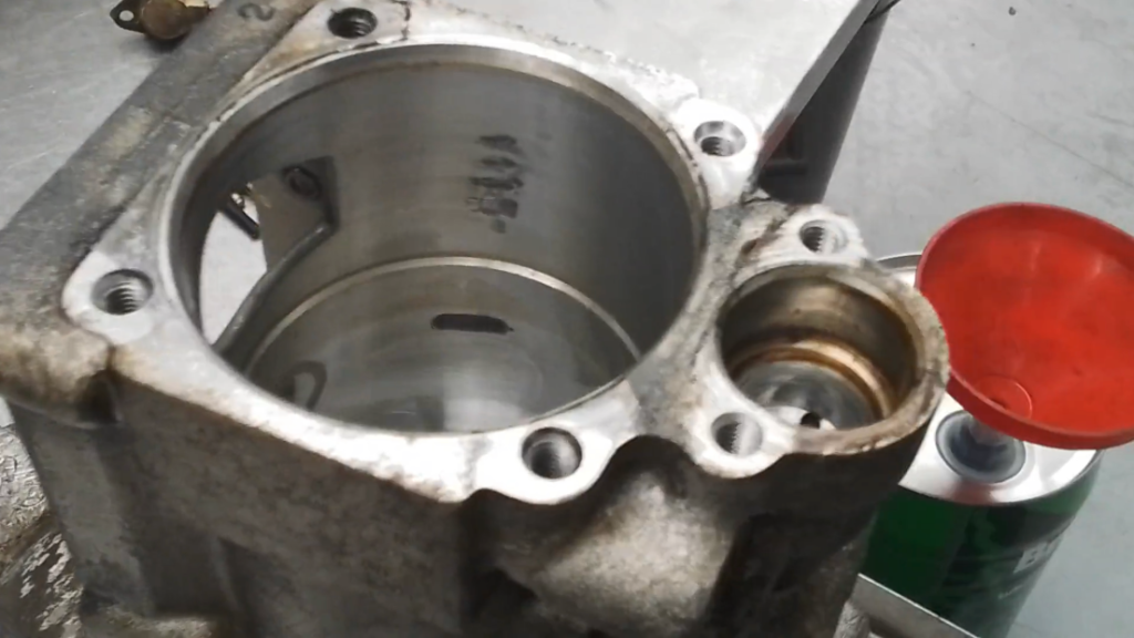

"Fehler auf der Platine, Bauteile ersetzt, weitere Fehler fahrzeugseitig nicht auszuschließen". So war es auch. Also in den sauren Apfel gebissen. Wagen zu Mercedes geschleppt, Fehlerfestellung: Einspritzpumpenschaden (Mengensteuerwerk) als Fehler abgelegt.
Also Pumpe ausbauen lassen, zum Bosch Dienst mit DieselExpert Ausstattung. Schadensfeststellung und Reparatur.
Im Inneren waren zwei kräftige lange Federn in mehrere Teile zerbrochen und haben das Mengensteuerwerk blockiert. Dabei wurde auch das Innere Pumpengehäuse beschädigt. 865 € für die Generalüberholung und Prüfstandslauf. Pumpe zurück zu Mercedes und einbauen lassen. Kosten bei Mercedes 635€. Bin auch gleich 2500km in einem Rutsch gefahren, 12-15 Ltr/100km, problemlos.

Bei 380.000 km. Ist laut BoschDIenst ein bekanntes Problem der VE5 Pumpe. Materialermüdung der Federn für die
"Nockenscheibe" der Pumpenelemente.
