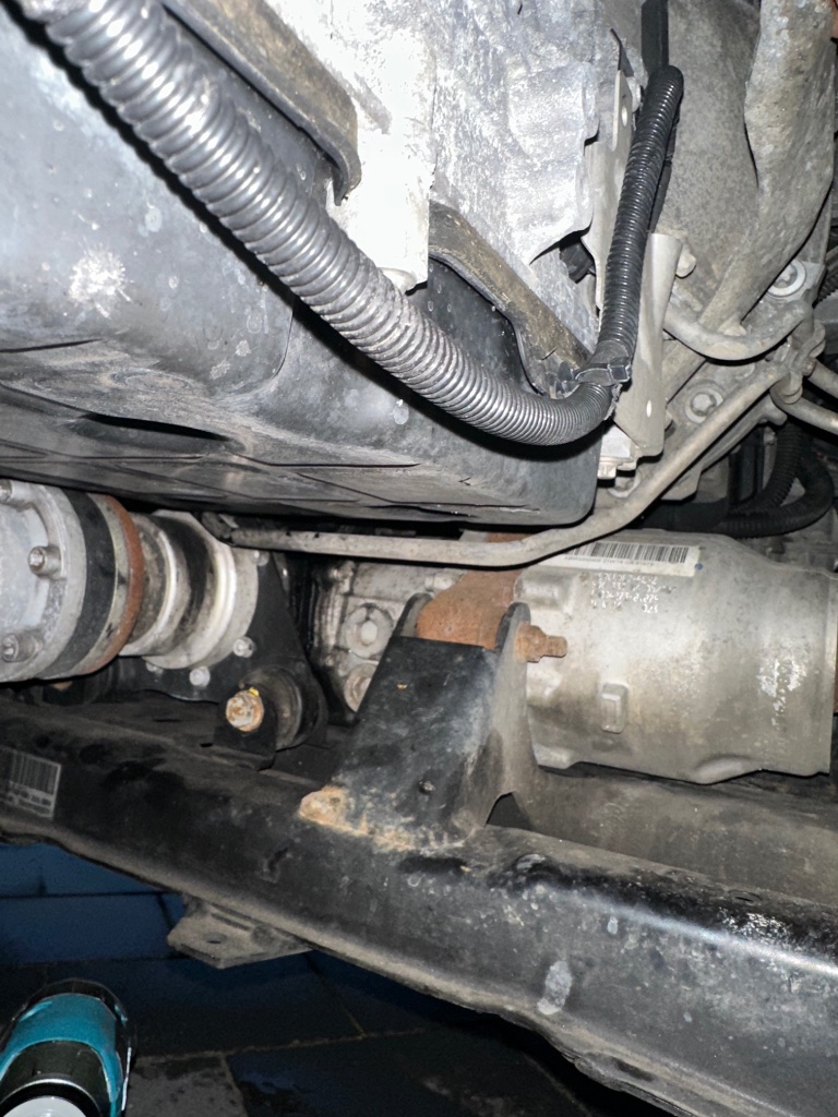

bin ziemlich neu hier und habe vor einem Monat einen Mercedes Sprinter Standard Hochdach 3,5t 316 CDI Allrad (HSN: 2222; TSN:AQU; 07.2021; 260.000 Kilometer; Allrad zuschaltbar ZG1) gekauft. Wir haben ihn bei einem Mercedes Händler einmal durchchecken lassen und unter anderm folgendes Feedback zum Vorderachsdifferential bekommen:
Teilenummer: A9063300405
TECHN. BEANST. : HEULGERAEUSCHE VORDERACHSDIFFERENTIAL, UNDICHTIGKEIT AM EINGANGSFLASCH
Mittlerweile ist das Auto wieder bei uns und wir können bestätigen, dass es das Heulgeräusch gibt. Gerade ab 60 km/h wird es so laut, dass man sich nicht mehr unterhalten kann. Ich habe das Getriebeöl auch schon gewechselt. Auf den Schrauben konnte ich einen Abrieb erkennen. Zu meinem Fragen:
Wie erkennen wir das das Teil definitiv gewechselt werden muss? Sind die Heulgeräusche bei dem Bauteil normal?
Wenn kaputt: Ich habe gesehen, dass man im Internet gebrauchte Vorderachsdifferential kaufen kann. Können wir davon eins kaufen und durch eine Firma wechseln lassen? Können wir das theoretisch selber machen (wir haben Zugang zu einer Hebebühne und Freunde mit Schraubererfahrung)? Hat jemand Erfahrung beim wechseln des Vorderachsdifferentials oder mit einer Firma die das übernehmen kann?
Grüße Dominic
4x4 Sprinter 907 Vorderachsdifferential

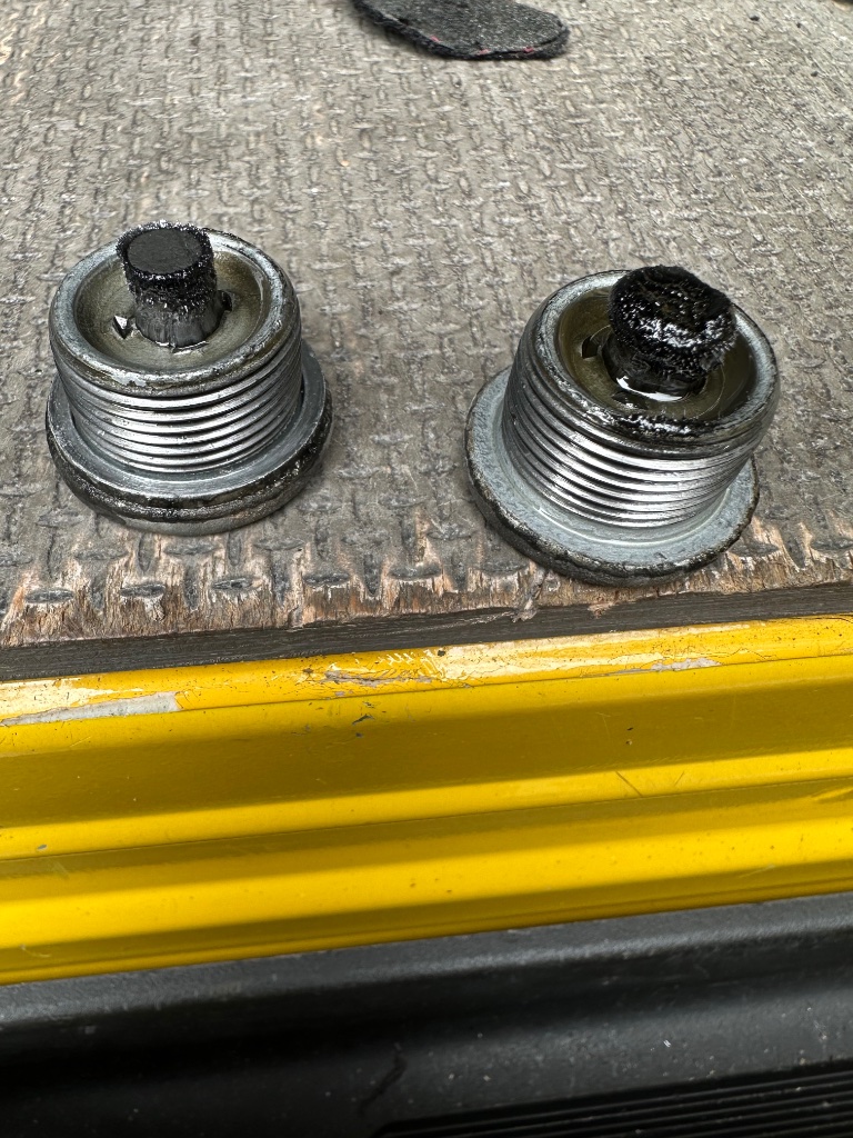

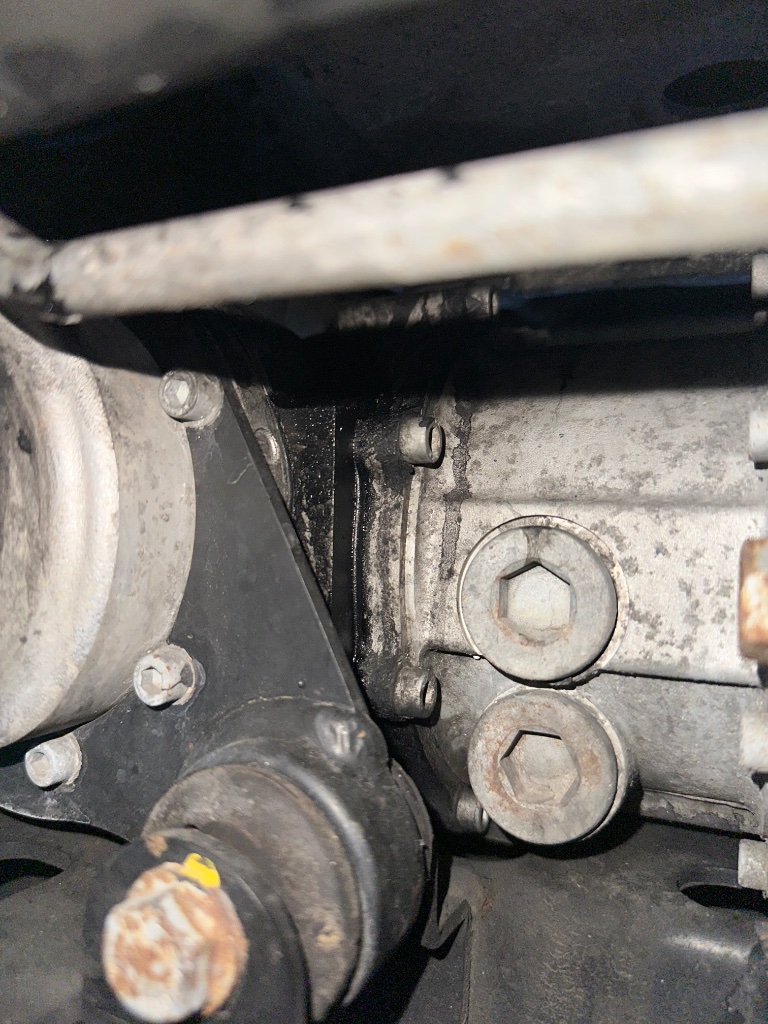

Für mich sieht das nach Motorenöl aus.
Re: 4x4 Sprinter 907 Vorderachsdifferential
Genau das wollte ich auch grad schreiben, so schwarz ist eigentlich kein Getriebeöl. Ich würde da nochmal genau nachschauen ob das nicht von weiter oben kommt. Ob Geräusch normal oder zu laut kann dir so sicher keiner beantworten, hörbar ist der Antrieb immer.
- Beiträge: 3315
Ob da nicht jemand das falsche Öl ins Getriebe gefüllt hat ....
Vielleicht noch mit nem schönen Additiv das Geräusche dämpfen soll , dann kann die Farbe wieder passen.
