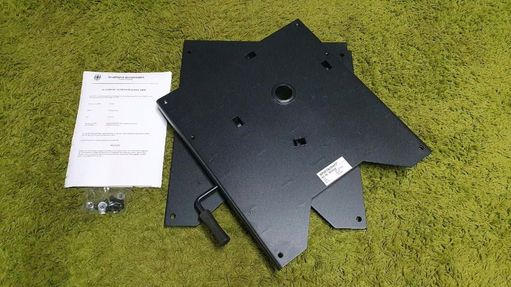

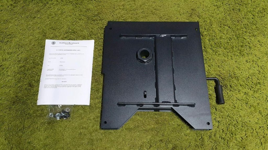

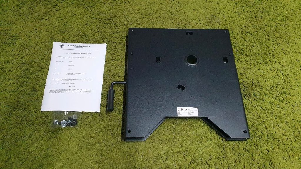

Hallo, Habe ein Sprinter 311 Baujahr 2004 , habe mir zwei neue Drehkonsolen gekauft mit ABE, leider passt die beim Beifahrer nicht da dort eine Zweitbatterie verbaut ist, gibt es da eine Lösung außer die Batterie auszubauen . Wenn nicht würde ich die beiden Konsolen verkaufen für 500€ plus Versand , möchte schon zwei gleich verbaute dann haben sind Mercedes Sprinter / VW LT bis 06 Drehkonsole Sportscraft 3373022 / 21 Orginal Neu mit Orginal Verpackung und schrauben.

war bei mir das gleiche Problem, dass hier Konsole erhöht werden musste, habe links und rechts einfach mit einem Flachstahl unterlegt und eben an den entsprechenden Stellen Bohrungen vorgesehen.
War mit dem TÜV auch kein Problem.
