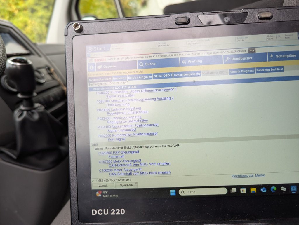

Frage in die Runde, habe einen Crafter Bj. 2015 2,0 L Diesel 163 PS, der immer wieder in denn Notlauf fällt.
Fehler die auftreten sind P2453, P0651, P0299, P0234, P0341, P0322 und C3208, C1075, C1062.
Anfang des Jahres ist das schon einmal passiert, damals war eine Verjüngung im Turboschlauch gebrochen, dabei wurde der Druckdifferenssensor getauscht, Unterdruckdose kontrolliert.
DPF ist mehrfach Regeneriert worden und laut Vorbesitzer vor 10 TKm in einer VW Werkstatt.
Macht man die Zündung aus und wieder an kann man ein paar Kilometer wieder normal fahren bis das Problem wieder auftritt.
Bin etwas ratlos.....und weiß langsam nicht mehr weiter.....
