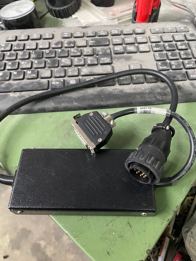

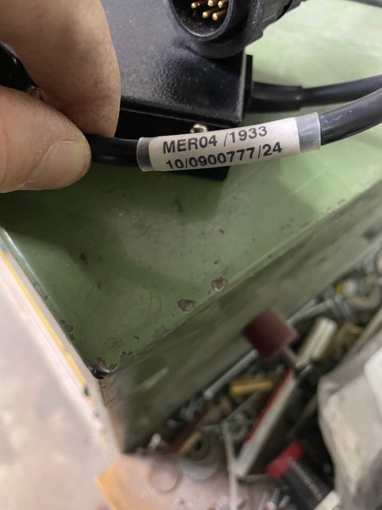

Es geht mit Gutmann Mega Macs 55
Ich habe den passenden Adapter und mein Freund noch den alten Mega Macs
Habe mehrfach bei meinem Sprinter Fehler gelöscht
Ich hatte beim Sitzumbau Gurt abgeklemmt und versehentlich Zündung angemacht
Zack war der Fehler drin.
