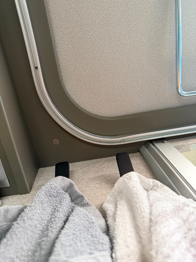

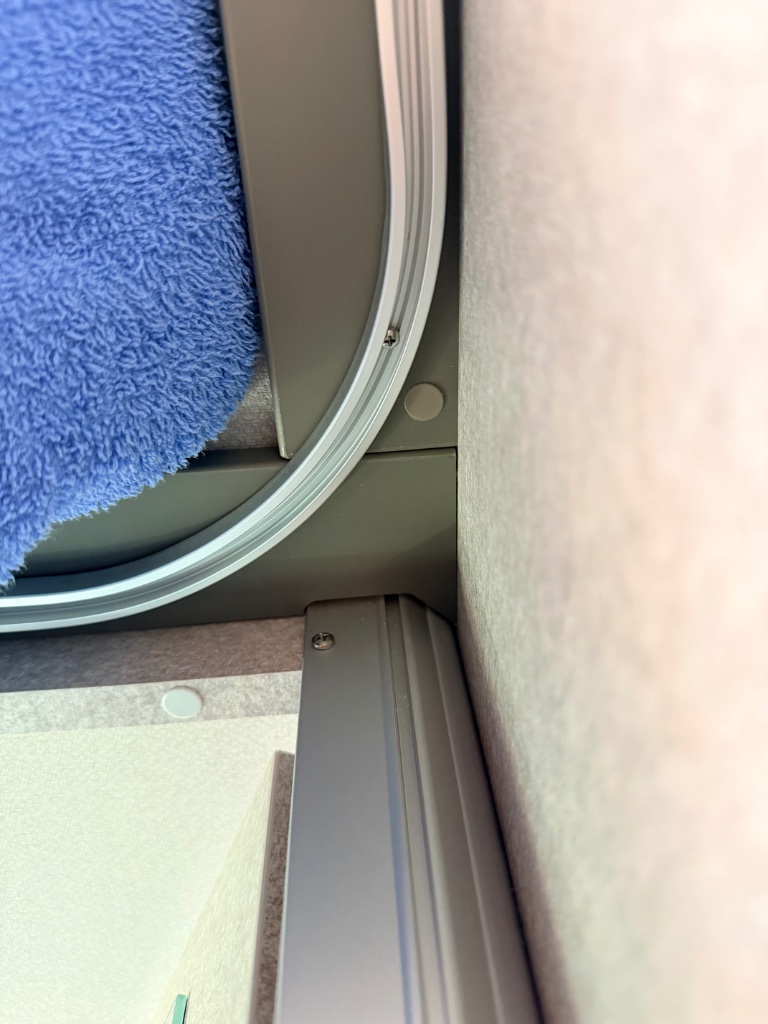

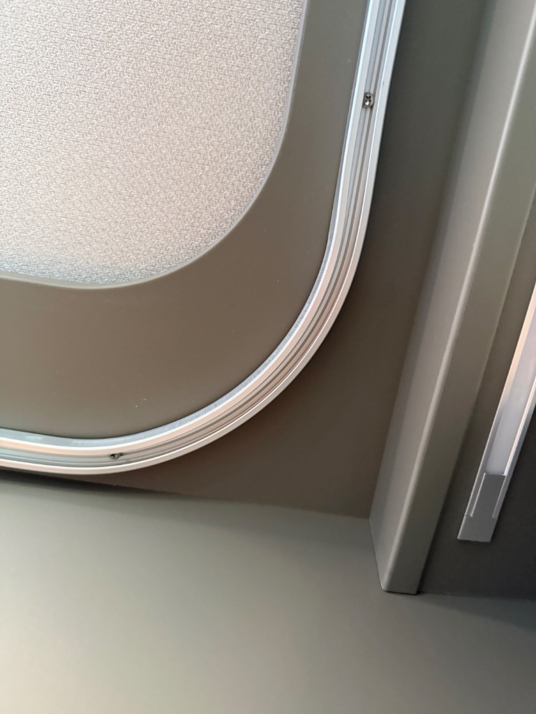

sorry dass ich mich einmische…aber einfach mal Fotos machen?
419er Sprinter 4x4 L2H2 Baujahr 2024 in Tannengrün ;)
Seicodad
Beiträge: 233
Wohnort: Oberbayern
Re: Duschen im Grand Canyon S 🤨
Beitrag von Seicodad »

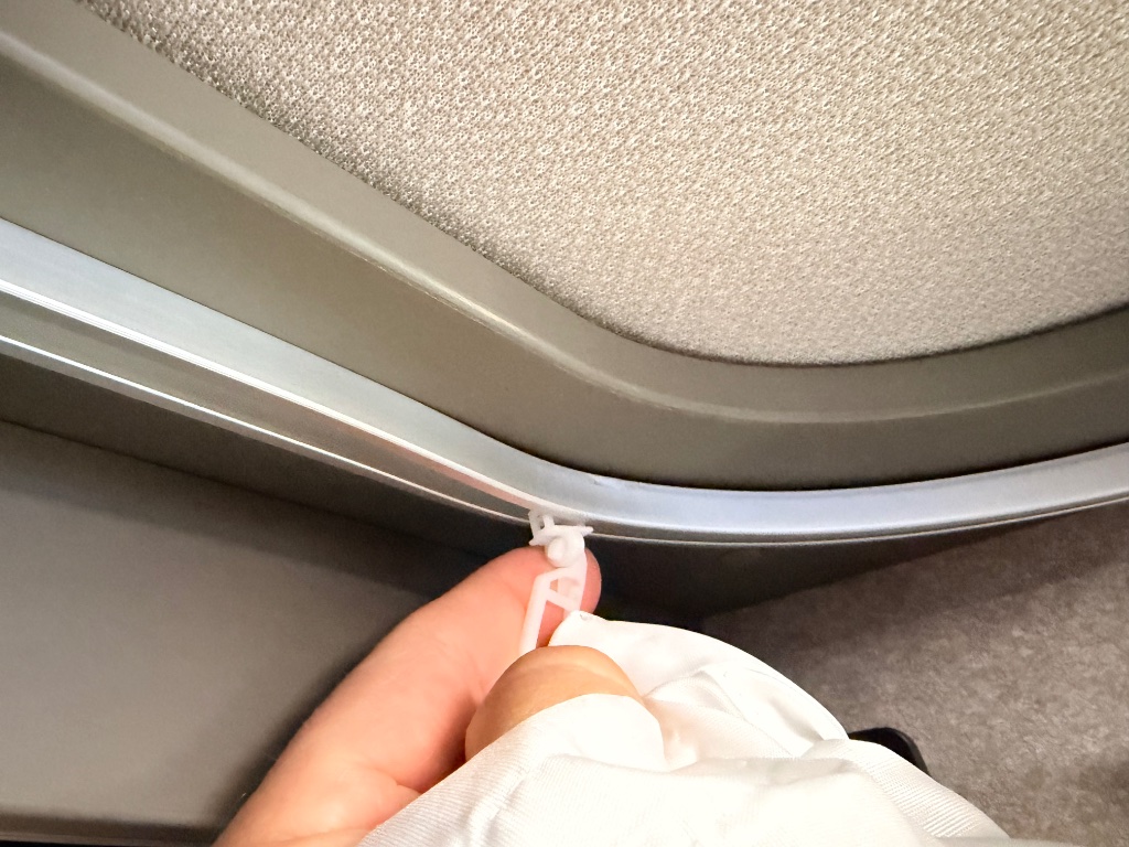

Auf den Bildern betrachtet sieht es sogar aus, als wären die Rundungen eher schmäler. Komisch, aber genau da rutschen sie immer raus.
Marius-HH
Beiträge: 490
Beitrag von Marius-HH »

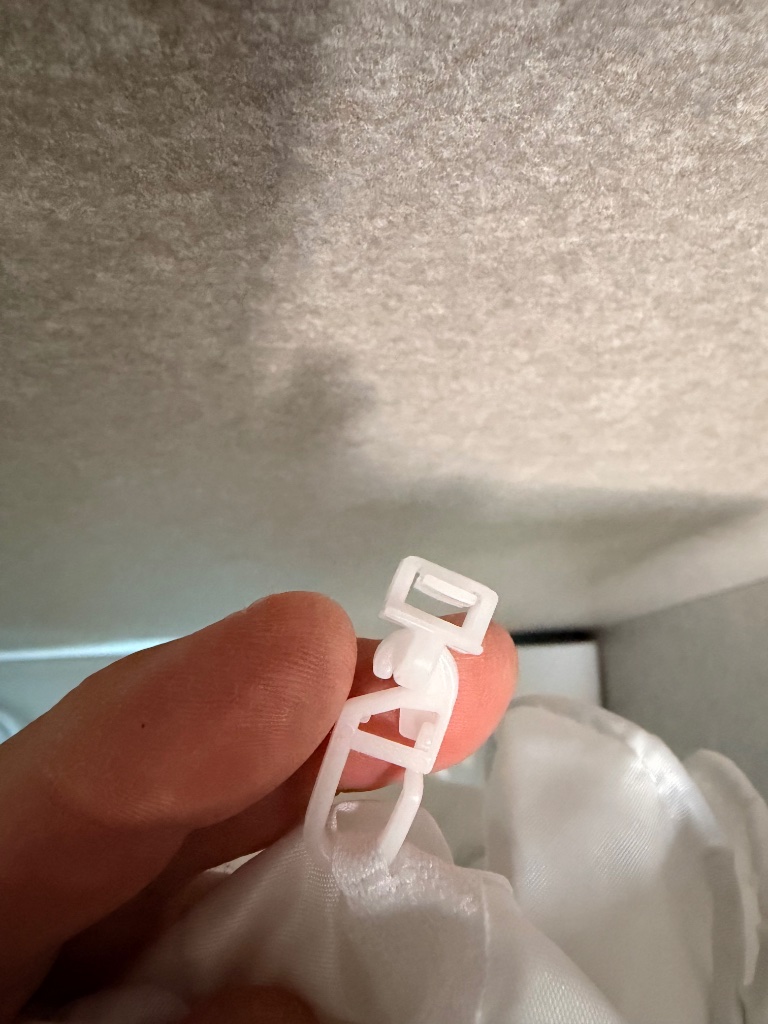

Und es rutscht in der Rundung raus? Oder direkt davor? Hast du auch ein Bild von einem Haken?

Bei meinem Grand Canyon S lief der Duschvorhang in den Ecken schwerer, weil die Schiene durch die Biegung leicht enger wurde.
Aber die Häkchen sind nie rausgefallen.

Anbei der Haken und die Stelle an der sie rausrutschen.
