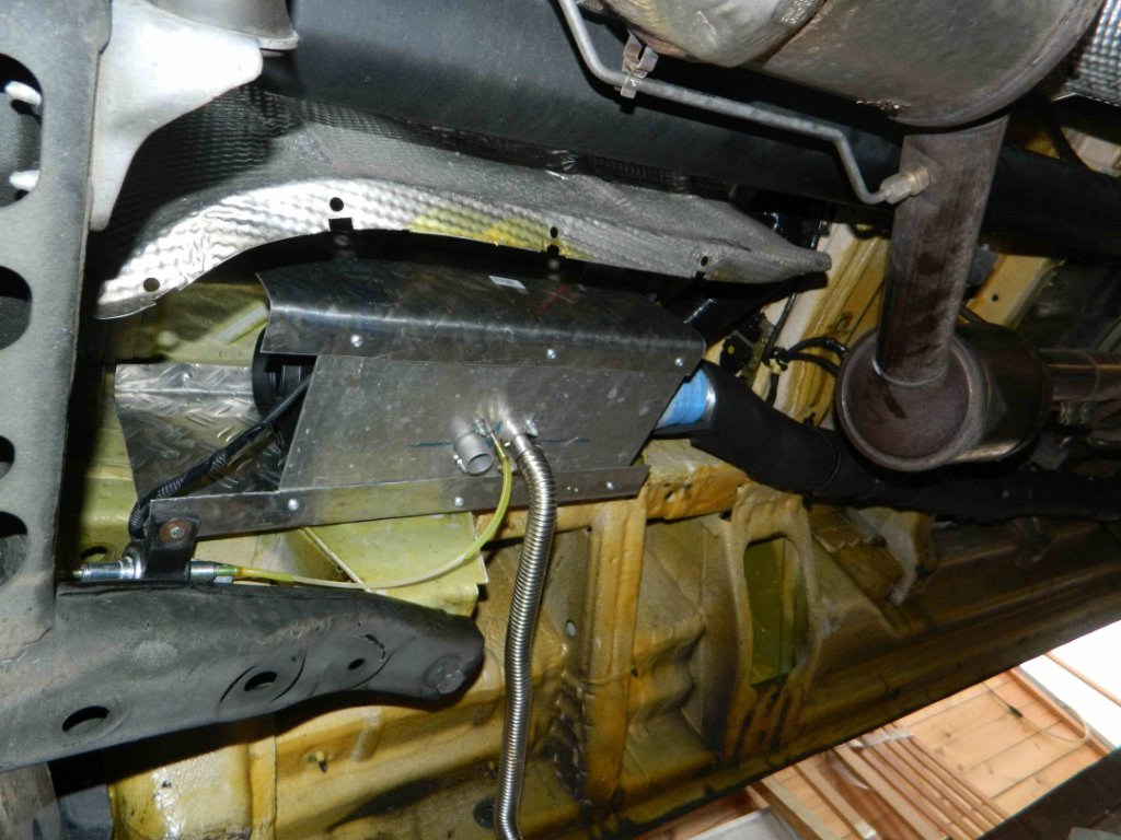

Zur Luftheizung, meine ist Unterflur in etwa unter dem Beifahrersitz.
Das b
Bild ist alt, die Heizung ist mittlerweile nach Aussen gedreht um die Anschlüsse zu schützen.

Wo hast du die Durchgänge nach innen? Luftansaugung? Welche Standhiezung ist das?

Standheizung baugleich 5 kw Autotherm. Ansaugung Aussen oder Umluft unterm Beifahrersitz.
Lufteinlass zwischen den Sitzen.
Wenn ich es nochmal zu tun hätte würde ich die original Halterung von VW bestellen.
