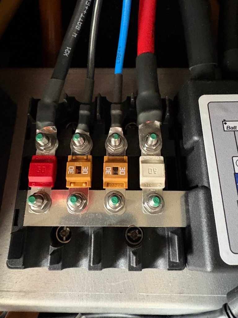

Moinsen,
da wir öfter 3-4 Tage (z.B. Staybetter/Landvergnügen) am selben Ort stehen oder wenig fahren, kommen die 4 BOS im Herbst/Winter an ihre Grenzen. Heizung, Fernseher, Licht usw süppeln da einiges weg.
Als Backup hab ich noch aus dem alten Wohnmobil ne Ecoflow Delta2, die ich dann an den Landanschluss
anschließe. Mit den bekannten Wechselverlusten. Und keine Sorge, FI Adapter ist vorhanden.
Nun gibt es ja den Alternator Charger, mit dem man Strom zwischen Aufbaubatterie und Delta hin und her schicken kann.
Den würde ich nun gerne einbauen.
Strippe ziehen kann ich selber, anschließen lass ich es durch nen Elektriker.😊
Meine Frage ist nun, kann der Charger an den Solaranschluss an der BusBar, obwohl da schon die Solaranlage an einer Seite hängt? Oder besser woanders dran. Oder geht es gar nicht, sind Komplikationen vorprogramiert?
Ich frage deshalb vorab schon mal hier, falls der Elektriker sich da auch nicht sicher ist.
Grüße Ole

Mit separater Sicherung an die Busbar würde ich sagen.
Welchen der 4 Schraubpunkte Du Dir aussuchst spielt dabei keine Rolle. :wink:

Moinsen,
kurze Rückmeldung, AC an der Busbar angeschlossen, funktioniert einwandfrei.👍💪
