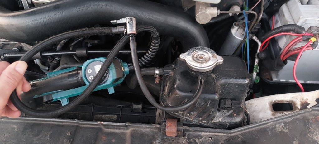

Ballpumpe auf Kühlsystem
Etwa auf 1 Bar pumpen.

v-dulli hat geschrieben: 04 Apr 2026 18:56
lousek hat geschrieben: 04 Apr 2026 18:51
Wenn sich de4 J7nge unbedingt blamieren will, soll er Mal.
Selbstbewusstes Auftreten bei völliger Ahnungslosigkeit 🤷
Völlige Ahnungslosigkeit?????
Echt jetzt????
Beiträge: 6793
Re: 903 316 CDI (OM612) - Heizkreislauf undicht - Schema/Anleitungen?
Ganz offensichtlich völlig ahnungslos!
Was Du da machst ist geistige Diarrhoe. Du Pumpst nicht das Kühlsystem auf sondern, wenn überhaupt, nur den Raum zwischen dem Deckel und dem Überdrucksicherungsventil. Dieses öffnet bei etwa 1,5 bis 1,7 bar Überdruck im Kühlsystem und auch nur in die eine Richtung, in den Schlauch den Du da aufpumpen willst.
Wenn man so wenig Ahnung von Technik hat, sollte man sich wenigstens nicht blamieren indem man dummes Zeug behauptet.

RDMike hat geschrieben: 04 Apr 2026 20:03 20260404_200019.jpg
https://share.google/LLwzUKMolrqgikAwS
Schau dir das Bild an. Dein Schlauch sitzt genau in der Mitte. Wenn du da rein bläst, wie soll dann Druck in den Kühlkreislauf kommen.
Du pumpst nur den kleinen Zwischenraum auf, und vermutlich das innerhalb von ein paar Sekunden?
