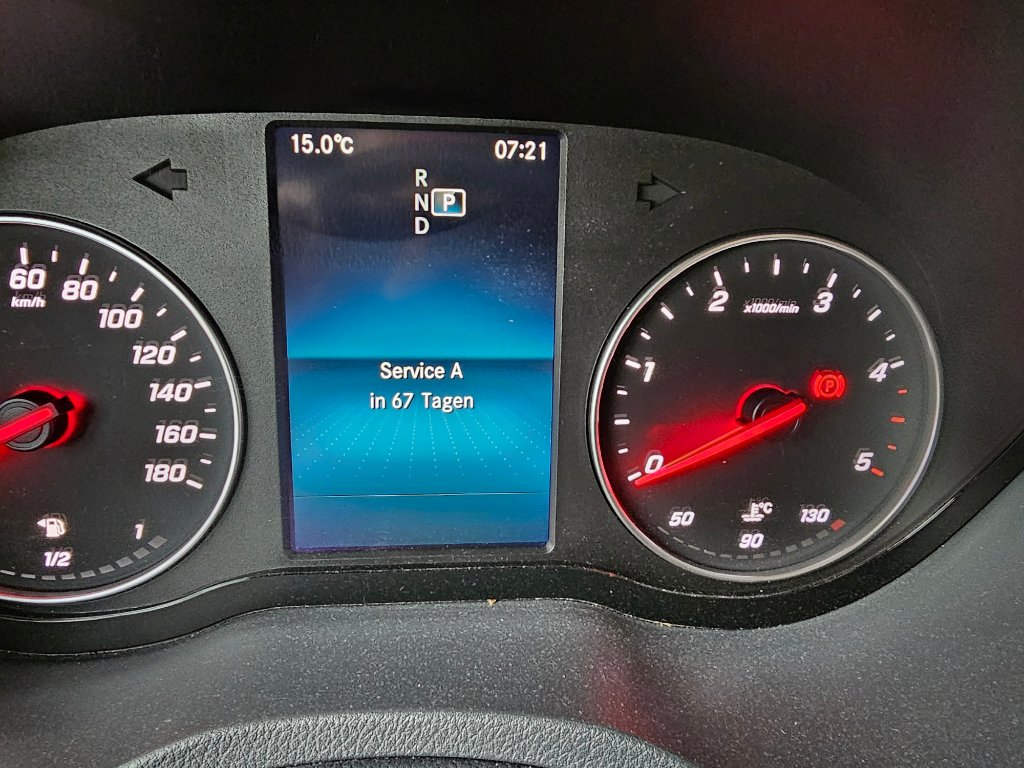

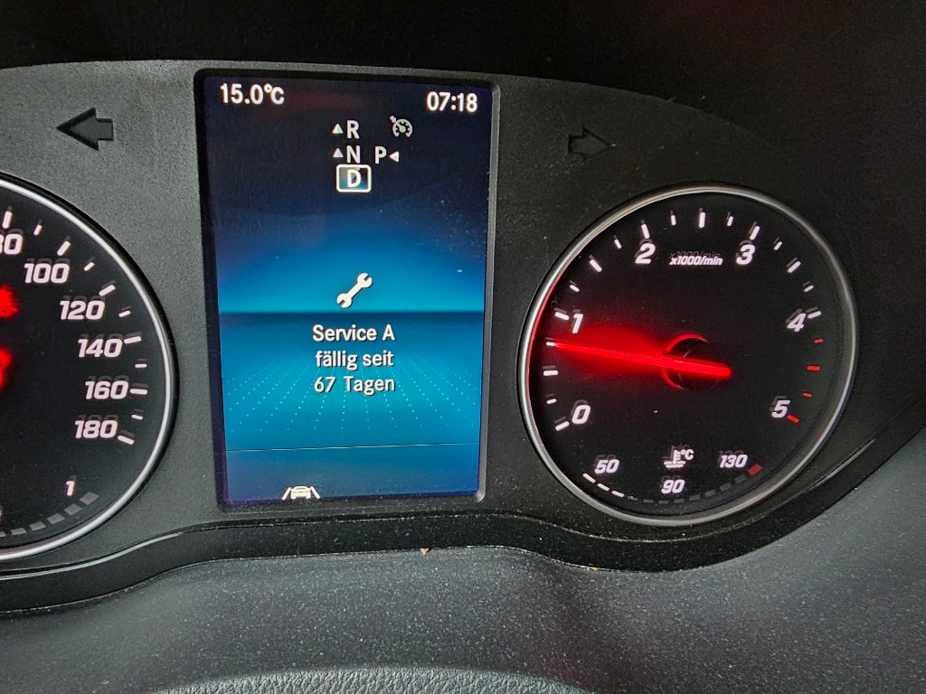

Sah bei mir so aus:
Ist ein Bug. Nach Update verschwunden.
