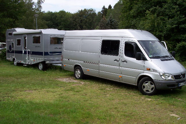

Ich habe mir so einen Drehschemel als Wohnwagen gekauft.
Nachdem ich die Stoßdämpfer und die Zuggabel ein wenig überarbeitet habe, ist es das schönste Fahrgefühl, das ich bis jetzt mit einem Wohmwagen hatte, und wir hatten schon einige :roll:
Bimobil
Bimobil
Rückwärts erfordert einiges an Übung, ist aber nach einer Eingewöhnungszeit ohne weiteres machbar - Ist halt wie ein "Hängerzug" beim LKW
