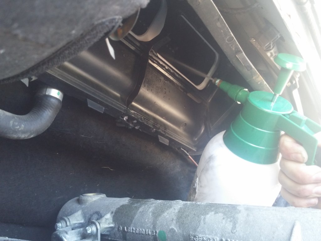

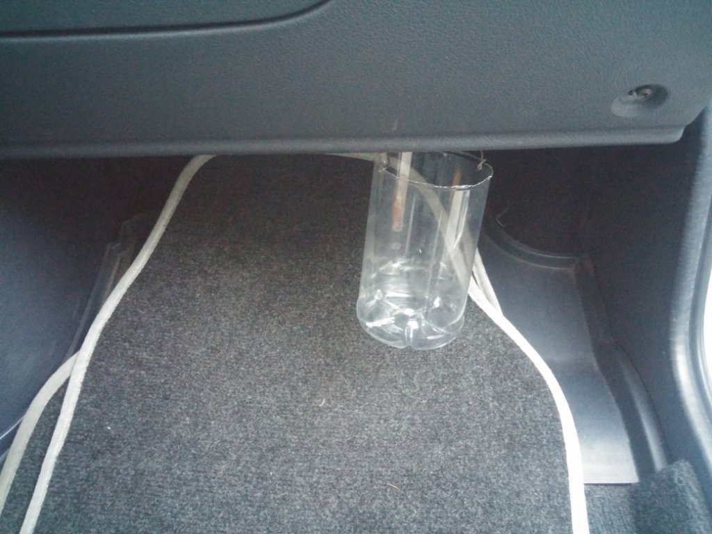

Kurz vor einer Urlaubstour war es mir nicht mehr möglich, den Kondenswasserkasten des Heizungs- und Klimagerätes freizulegen. Als Notbehelf mußte erst eimal ein Auffangbehälter für das überwiegend aus dem rechten Fußraumlüftungskanal laufende Kondenswasser reichen. :?
Nach der Rückkehr ging es auf die Grube und der Kondenswasseraustritt über der rechten Getriebseite wurde nun gefunden. Nach Demontage des Filterkastens wurde mit Druckluft in den Ablaufschlauch geblasen, das Strömungsgeräusch kam im Kasten mit den Wärmetauschen an. :wink:
Daraufhin wurde Wasser in den Kasten gesprüht. Und tatsächlich: es floß ab!
Da unklar blieb, was den Abfluß zugesetzt hatte, wurde dem Spülwasser ein wenig Chlorbleichlauge zur Reinigung beigemischt und anschließend mit einigem klaren Wasser nachgespült.
Wie es sich zeigte, sollte auch gleich der Innenraumluftfilter gewechselt und der Filterkasten wieder montiert werden.
Spülwassergabe durch Lufteinlaß (Motorraumseite)

Provisorischer Kondenzwassersammelbehälter ...

v-dulli hat geschrieben: 05 Jun 2018 12:45 Aus dem Fußraum sollte man den Heizungskasten sehen und damit auch den Entwässerungsschlauch meist links nah am Fahrpedal.
Nee, zumindest beim 316 cdi ist es definitiv nicht so.
Nach Studium von Bildern einer ausgebauten 903er Heiz- + Klimaanlage zeigte sich, dass der Kondenswasserablauf rechts unten aus dem gemeinsamen Wärme- Kältetauscher-Gehäuse austritt. Ohne totaler Demontage des Armaturenbrettes und des darunter liegenden Querträgers mit Heizung ist er zwar stückweise sicht-, aber nicht erreichbar. Das schied schlicht aus ...
Auch von vorn durch die Öffnung in der Motorraumtrennwand ist die Ablauföffnung im Boden des Heizungskastens zwischen den beiden Wärmetauschern nicht erreichbar.
