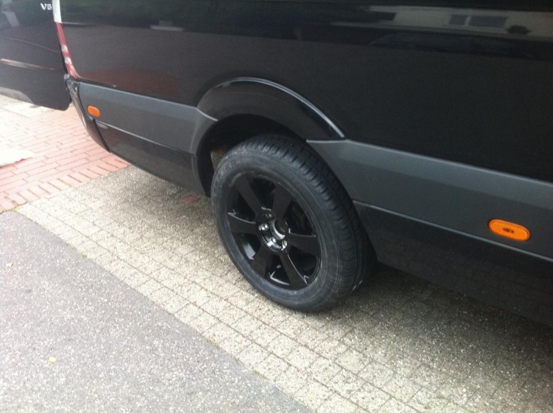

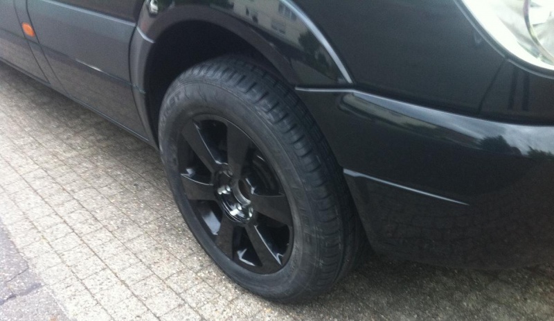

255/50R20 auf NCV3
Die 285/55R20 sind 15% größer, als z.B. 236/65R16, oder 225/75R16 und damit illusorisch. Identisch wären z.B. 255/40R20, aber nicht verfügbar. Mit entsprechendem Lastindex wird das sicherlich noch utopischer. Arnes 255/60R18 sind etwa 7% größer, als Serie und die gehen gerade so rein. Das entspräche z.B. 255/50R20 und da gibt es Auswahl an Reifen mit Lastindex 109 (Preis pro St. ca. 300 EUR :oops: ). Welche Breite und ET haben Arnes Felgen und welche haben die 20" des Showcars? Wer stellt diese Felgen her? Also, was geht?

@ Rosi,
damit keiner die "Suche" bemühen muss:
Meine Felgen sind 8,5 x 18, ET 50
Wie bereits gepostet, sie passen OHNE Karosseriearbeiten unter den NCV3.
Ein bischen Luft ist noch vorhanden, ich denke auch 10mm weniger ET wären machbar.
