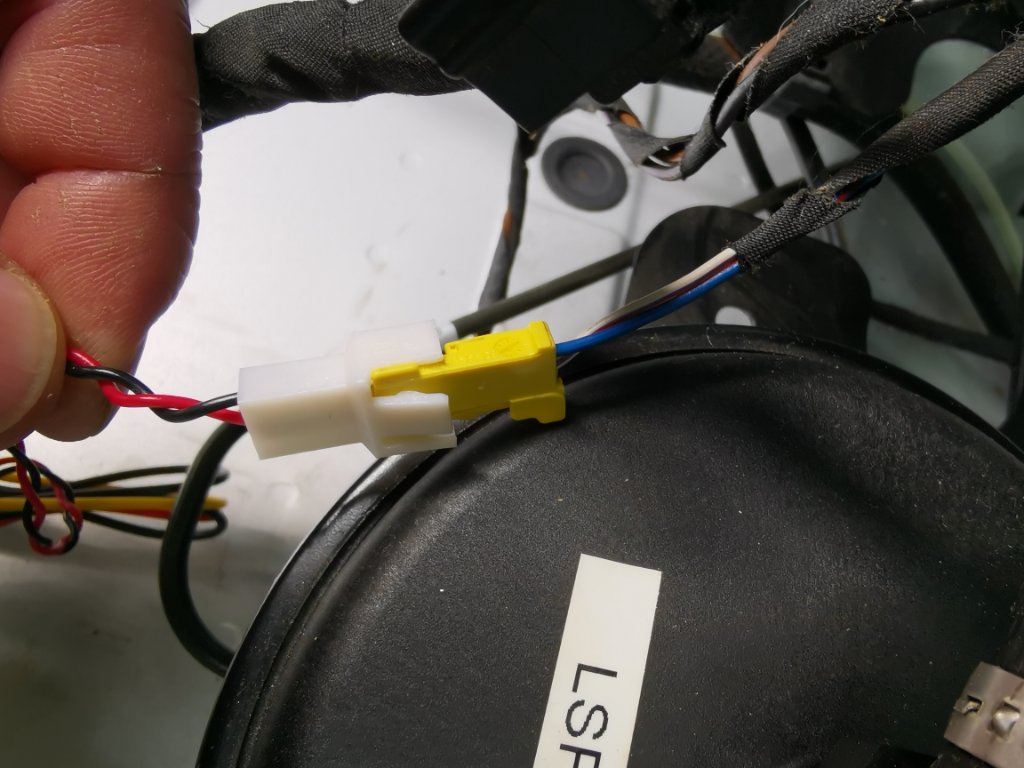

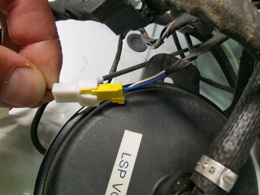

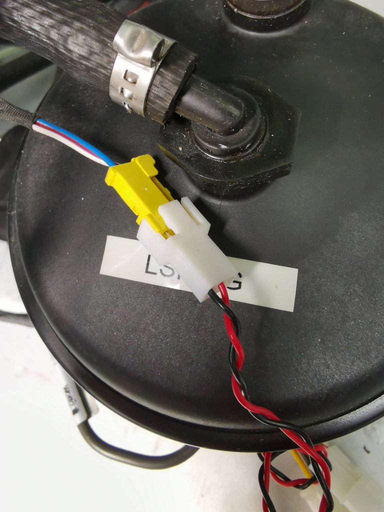

Ich habe übrigens die SRS-Meldung mit einem Simulator für zehn Euro bei eBay unterdrückt. Das funktioniert's leicht und einfach und lässt sich auch leicht wieder rückgängig machen falls ich doch mal wieder drei Sitze vorne haben möchte.
