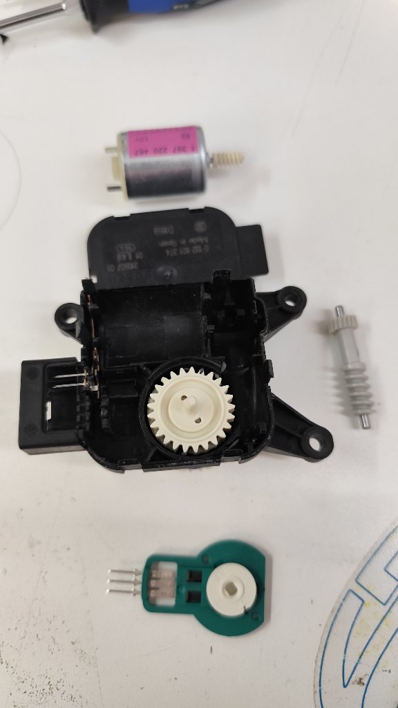

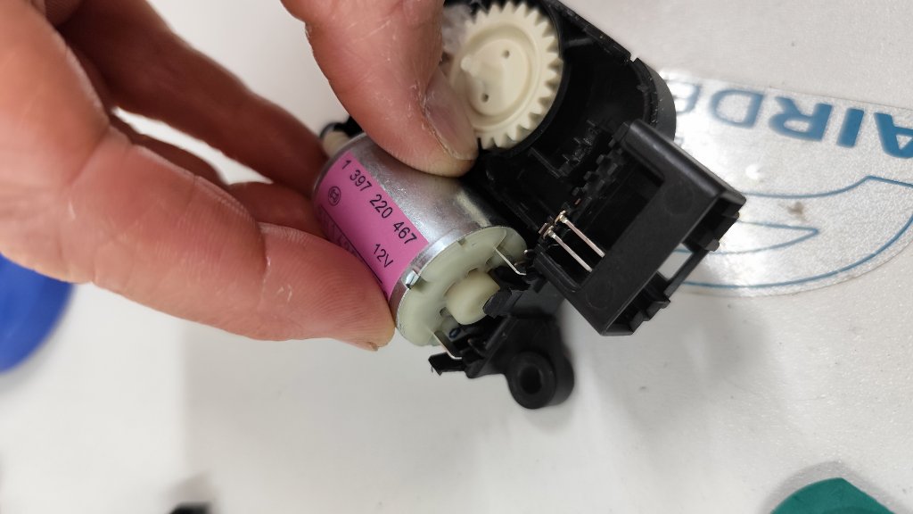

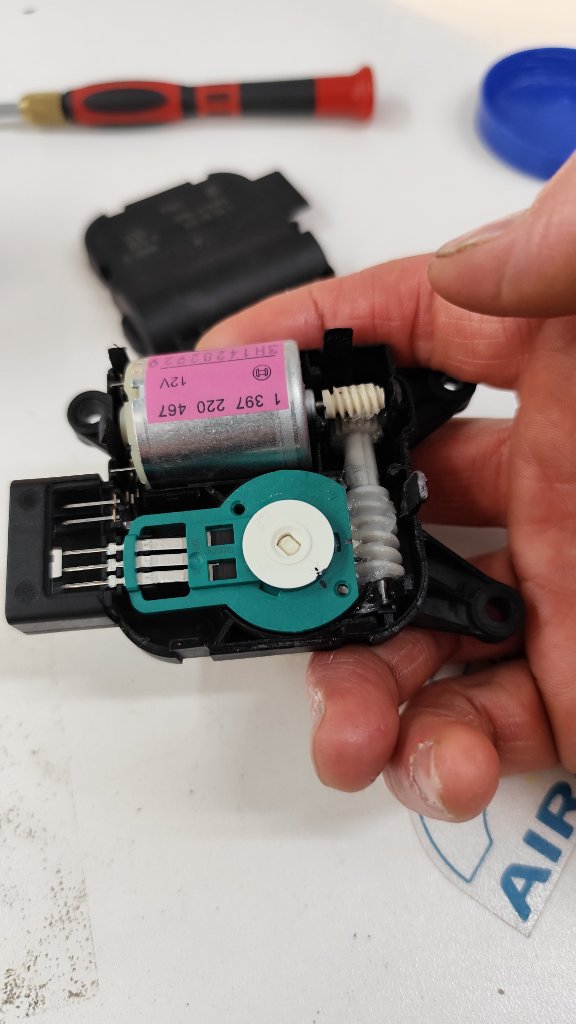

Hi ich hatte das kürzlich auch,
Bei mir war es der Stellmotor unterhalb des Zündschloss, von unten aus dem Fahrer Fußraum erreichbar, wenn man das Lüftungsrohr für die Füße entfernt.
Wollte erst den ganzen Motor tauschen, nachdem ich aber erst nach Ausbau, des scheinbar defekten Motors gesehen hab, das ich einen falschen geliefert bekommen habe. Hab ich kurzerhand den originalen zerlegt..
War kein großer aufwand..
Das Motorgehäuse lässt sich mit etwas Gefühl ohne weiteres öffnen , innen offenbaren sich dann auch nur 4 Bauteile
Motor, 2 Zahnräder und ein Stellschalter, alles nur fest geklippst
Hab mir alle Positionen markiert, alles zerlegt, das "harte Fett mit Bremsenreiniger und Pinsel entfernt. Den motor kurz an 5v gehalten geschaut ob er dreht, alles neu gefettet und wieder zusammen gebaut, funktioniert alles wieder tadellos. Die größte Challenge war es die richtige 0 Stellung wieder zu finden, weil man es doch Recht eng ist beim Einbau im Fußraum.
Bei mir lag es im Endeffekt, daran das das alte Fett so hart war, das die Zahnräder geklemmt hatten, das ich nach entfernen des Motors selbst auch sehr gut spüren konnte, beim verzuch sie zu bewegen, nach dem neu abschmieren gingen die wieder sauber und einfach und das gerappel im Armaturenbrett ist logischerweise jetzt auch weg.....in den Bildern ist bereits das neue Fett zu sehen.
Beste Grüße

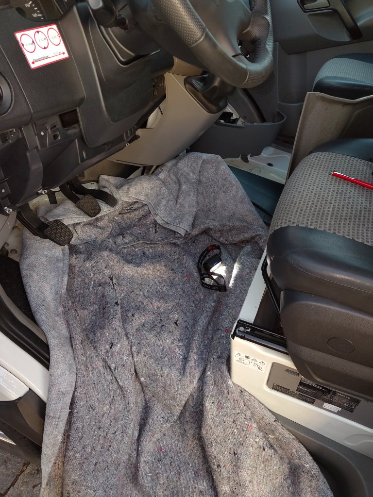

Ich wollte es mit einem Kunststoff gerechten fett wieder schmieren, nicht das da mal was zerbröseln... Theoretisch könnte man das auch im eingebauten zustand machen, aber praktisch ist's da unten im Eck so eng das,dass nicht klappt...lösen der drei schrauben ist weniger aufwendig :wink: ... Ich hab die Temperatur vor dem Ausbau auf Minimum gestellt, das alles zu ist, die Stellung vom Motor merken ,wobei der dann auch in die ganz unterste Stellung bis zum Anschlag gefahren ist und zum Schluss beim Einbau nochmal mit einem kleinen Spiegel schauen ob die Stellung der Zahnräder stimmt.. original sind 2 Markierungen drauf.. (klingt einfach, aber mit Spiegel und Lampe braucht's auch Geduld bis man was sieht.)
Aber wie gesagt, war kein hexen Werk, die größte Challenge ist es sich mit gekonnten Mechaniker Yoga so in den Fußraum zu legen, das man halbwegs gut dran kommt :wink:

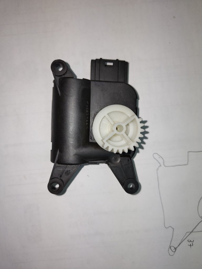

Nur gut, dass das Gebläse kaputt war, ich sowohl den Igel als auch das Gebläse getauscht habe und das Auto halb auseinander hatte, hab ich mal die beiden Stellmotoren ausgebaut und gefettet.
Natürlich zuerst den falschen, der nach dem Ausbau der mittleren Abdeckung hinter dem Klimabedienteil leicht zu erreichen ist. Dieser klopft aber wohl weniger, weil die Einstellung der Luftverteilung in einer Schnecke/ Kreisel geführt wird.
Dann habe ich nach dem Tausch des Gebläse einen Test gemacht, war kalt draußen, Motor an und warten, bis es warm war und zack, es klopft noch immer... :evil:

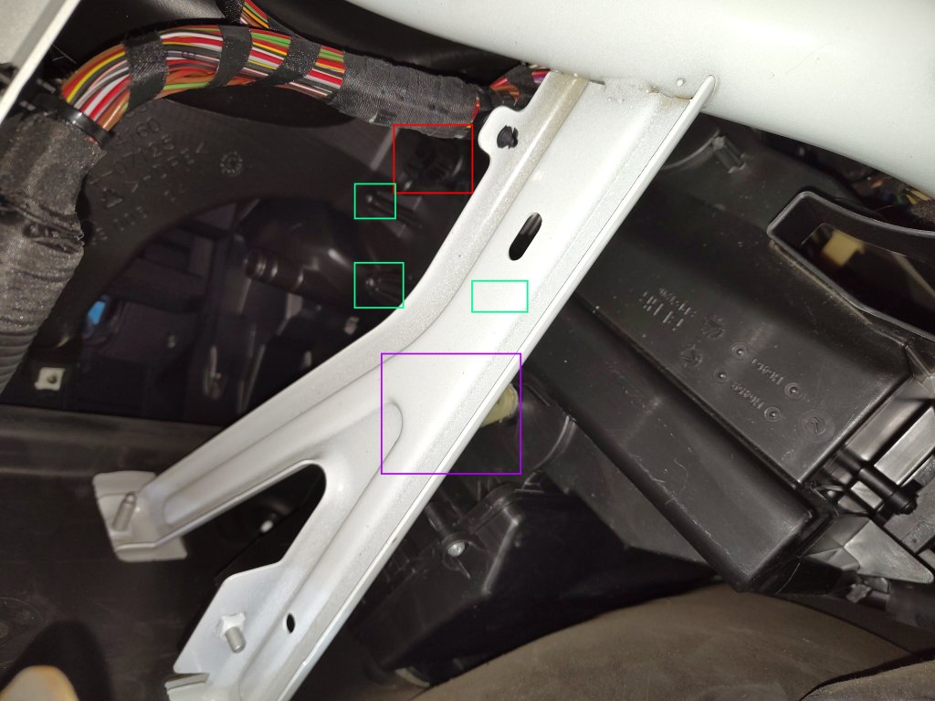

Also Motor laufen lassen, Klopfen gesucht und wenn man Kopf über unter dem Fahrersitz bzw. an der Pedalerie Richtung Mittelkonsole hoch schaut, kann man den Stellmotor für die Temperaturverstellung sehen. Finger dran, Temperatur verändert und den Übertäter gefunden.
Der Ausbau gestaltet sich etwas komplizierter, weil man als Rechtshänder nicht so recht schrauben kann...
Diesen Stellmotor habe ich dort ausgebaut. Wie man sieht, hat der nur einen halben Zahnkranz. Und das Gegenstück am Lüfterkasten sieht genauso aus, nur schwarz, damit man ihn besser sieht :roll:
Den Stecker kann man nur abziehen, wenn der Stellmotor ausgebaut ist, weil die Lasche zum entriegeln natürlich nach hinten guckt. Da kommt auch keine kleinen Kinderhände dran!
Grün umrahmt sind die Schraubenlöcher, auf denen der Stellmotor sitzt - Torx 20.
Rot umrahmt das Zahnrad, was über eine Führung die Lila umrahmte Verstellung antreibt. Aber nicht im Kreis, sondern nur im Halbkreis. Da mein Stellmotor schon bis zum Anschlag gedreht war - unter dem dicken, weissen Zahnrad sieht man das, könnte man zur Not auch manuell über die interne Welle drehen (extern geht nicht, weil eine Schnecke verbaut ist) -, war der Einbau zwar kniffelig, aber einfacher machbar. Ich habe eine Schraube lose eingedreht, damit ich im Anschluss unten den lila Versteller bis ans Ende ziehen kann, um weitere Schrauben am Stellmotor einzudrehen. Schraubt man mehr als eine Schraube zu Beginn rein, hat man keine Chance mehr, den lila Versteller zu ziehen...
Ich vermute, dass das Klopfen durch einen falsch eingebauten Stellmotor zustande kam, und der dazu führte, dass das Zahnrad immer übersprang. Beim Test und verstellen der Temperatur klopfte aber nix mehr. Drückt mir die Daumen, dass das des Rätsels Lösung war/ ist!
