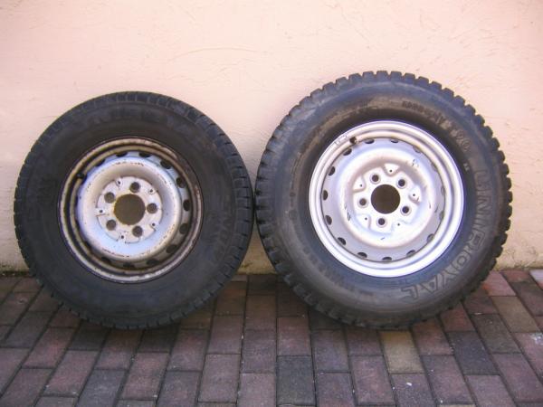

Hallo zusammen hier der Umbau eines kurzen 312 er 4x4 auf die Reifengröße 225/75R16. Der erste Versuch mit den G-Modell-Stahfelgen wie im Bild gezeigt hat der TÜV wegen andere ET nicht akzeptiert. Nächster Versuch mit original MB Sprinter Alus ist dann gegangen. So, jetzt muss ich noch sehen, wie ich hier die Bilder reinbekomme.
Bilder sind jetzt drin unter der Rubrik -Umbauten- und unter der -Galerie_
Wer Hinweise für einen solchen Umbau benötigt, dem gebe ich gerne Infos wie es bei mir geklappt hat. Karosseriearbeiten waren nicht notwendig. Vorne ist es jetzt schon recht kapp, hinten passen noch gut Schneeketten drauf.

Gibt´s zum Bild auch ne Beschreibung?
Links: Sprinter Stahl mit ?/?-15 (Felge 6x15)
Rechts: Mercedes G-Stahl mit 225/75-16 (Felge 6x16)
Ist nur so ne Vermutung
EDIT:
Ok. hab´s gefunden.
http://www.sprinter-forum.de/alt/galeri ... &galerie=3
EDIT:
Ok. hab´s gefunden.

Hallo Jürgen,
Optik war der kleinere Grund. Im 16-Zoll Bereich gibt es wesentlich mehr Auswahl bei den MT- und AT-Reifen gerade auch für 3,5-Tonner. In dem Gewichtsbereich wird es bei 15-Zöllern bei der Profilauswahl schnell mau.
16-Zöller gibt es auch auf langen Reisen eher mal in dem Format - und darauf kommt es mir an, nicht auf den BIG-FOOT.
3 bis 4 cm mehr Bodenfreiheit sind jetzt auch drin. Ist aber auch nicht so wichtig.
Fahrverhalten: Als bekennender Langsamfahrer, der nicht um die Ecken wetzen muss, ist mir jetzt nichts besonderes aufgefallen.
Falls Du noch was wissen willst - sag Bescheid.
Grüße,
Andreas
Grüße,
Andreas
