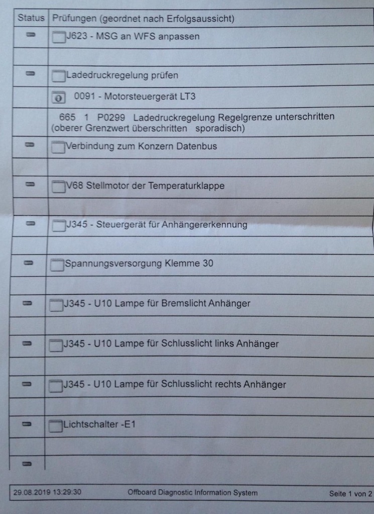

Wir haben eine Diagnose machen lassen, das war das Ergebnis. Aber führt dann wirklich kein Weg mehr an einem neuen Turbolader vorbei?Gelöschter User hat geschrieben: 02 Dez 2019 12:57 Wie auch immer,

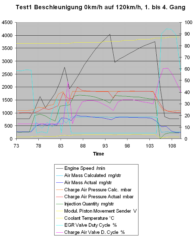

Ich stimme dem und den weiteren Ausführungen zu. Im Bericht steht: 665 1 P0299 Ladedruckreglung Regelgrenze unterschritten (oberer Grenzwert überschritten sporadisch) Demnach müssen alle Teile der Ladedruckregelung geprüft werden. Der Beitrag oben gibt schon gute Hinweise.Gelöschter User hat geschrieben: 03 Dez 2019 09:24Ich bin mir sehr sicher dass du den Turbolader nicht erneuern musst.
Es ist noch wichtig zu wissen, dass die Motorsteuerung einen gewissen Korridor für den Ladedruck vorgibt, der ist nach Motorbelastung und Motordrehzahl unterschiedlich. Anhand deiner Fehlerbeschreibung entnehme ich, dass der Ladedruck bei schneller Beschleunigung über das Ziel hinausschießt und die Regelung einen zu hohen Ladedruck erzeugt. Andererseits wird die Regelgrenze unterschritten. Daher würde ich nach einer Ursache wegen zu träger Regelung suchen.
Wenn VCDS zur Verfügung steht, dann mach doch einfach mal eine Probefahrt, nimm die Ladedruckkurve auf, und versuche den Fehler zu provozieren. Die Diagramme werden bei der Ursachenfindung helfen.
Hier mal ein Beispiel einer Messung:
Anlass der Messung war eine verstellte Koppelstange zwischen einem Wastegate-Servo und dem Wastegate selbst.
In deinem Fall darf zwischen der roten und der orangen Linie kein zu großer Abstand entstehen, sonst fällt der Motor in den Notlauf. In dem Beispiel sieht du auch, wie das Wastegateservo im zweiten Gang angesteuert wird, um das Wastegate zu öffnen. Bei dir sollte es ähnlich sein, nur dass bei dir der Anstellwinkel der Laderschaufeln verstellt wird.
