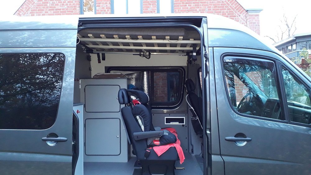

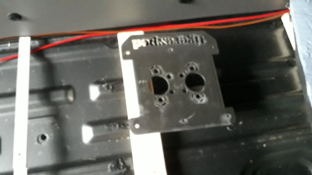

Dass der Warmluftschalldämper auch „wärmt“, daran hatte gar nicht gedacht. Hatte mir überlegt, das große Volumen des Dämpfers auszulagern (unterpflügen) um mehr Stauraum innen zu haben. Aber dass der ja auch wärmt, vielleicht installiere den Schalldämpfer doch innen unterm Bett.
Denn kommt nur die Heizung nach unten. Dadurch kann die Alukiste für die Heizung auch viel kleiner ausfallen.
Mir ist halt wichtig, dass die Heizungsanlage wirklich leise ist, auch von außen.
Ich möchte auch mal in der Stadt parken ohne ich erkannt werde.
Der originale Zuheizer ist sehr laut, geht gar nicht. Läuft aber zum Glück ja nur, wenn der Motor läuft.
