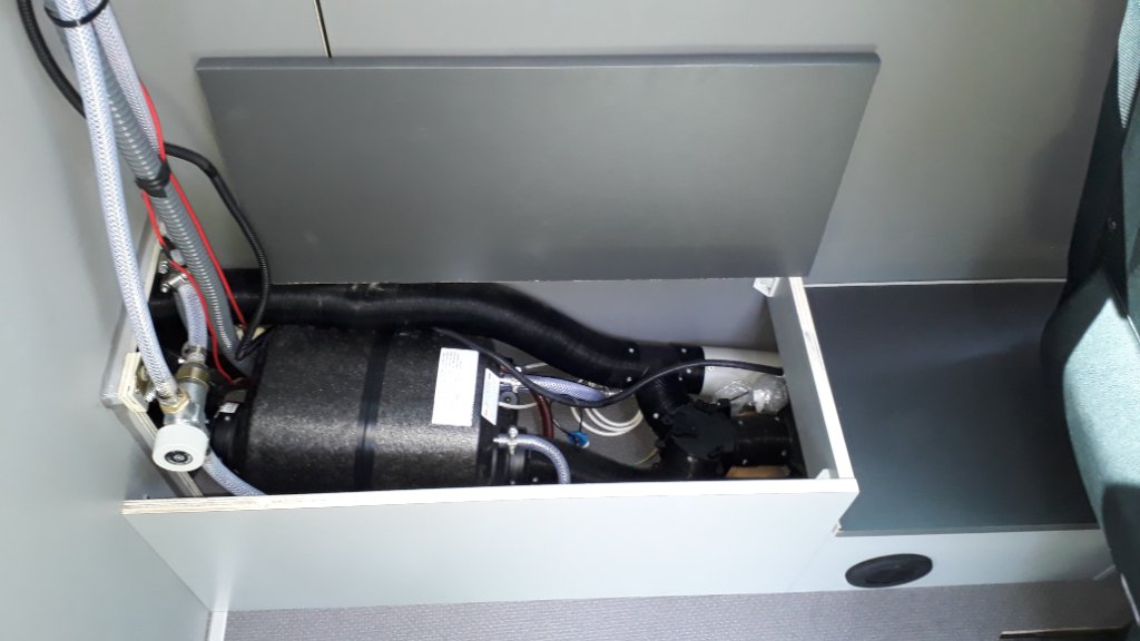

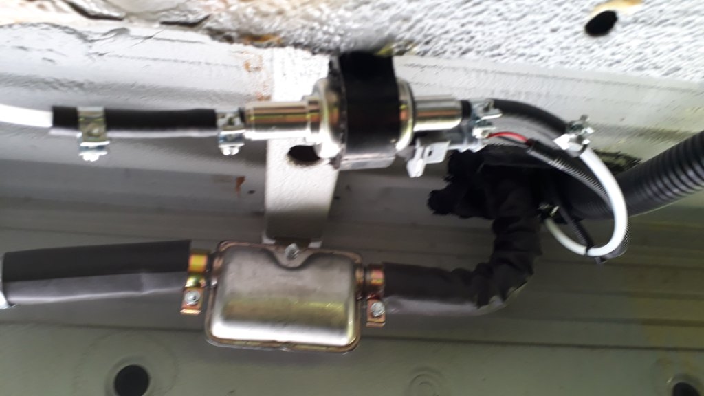

Nein, die Ansaugung der Raumluft ist ohne Schalldämpfer, nur Verbrennungsluft und Abgas. Ich habe die Heizung innen in einem Kasten verbaut. Sieht man auch gut in meinem Ausbau-Fred (surfsprinter baut. ..)
Von oben betrachtet. Hier noch ohne den Kasten, der anschliessend darumgebaut wurde.
Blick von unten
Einbaublech von Tigerexped
Blick von unten

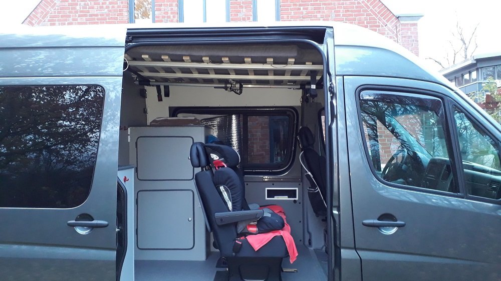

Weitere Bilder vom Einbau und der Lage der Heizung:
Der große Kasten ist der Wasserboiler, der von der Planar 2D aufgeheizt wird.
Der ganze Ausbaukasten verschwindet dann unter der Sitzbank, bzw. im Schrank

Einfacher ist natürlich die Heizung innen zu verbauen.
Sieht bei dir ganz gut aus
Vielleicht mache ich das auch so, werde mir noch mal die Karten legen

Ich hab meine auch drin verbaut, die zusätzliche Erwärmung des Raumes durch die Abgabe der Heizung selbst (der Körper nicht der Luftstrom) ist nicht zu vernachlässigen. Das würde auch für einen Warmluftschalldämpfer gelten, der sich ja auch erwärmt und somit Wärme an den umgebenden Raum abgibt.
Ich hab aber nur ein Ansaugdämpfer verbaut, denn hier, aus der Ansaugöffnung, kommt der meiste Schall. Zwei Dämpfer sind natürlich das Optimum. Nicht zu vernachlässigen ist die Pumpe, mittlere Weile gibt es ja ne ganz leise, aber meine höre ich noch deutlich, obwohl mit der originalen Gummibefestigung am Rahmen befestigt.
