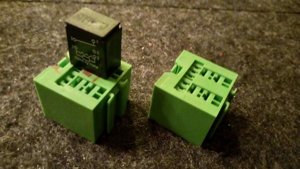

im Sicherungskasten unterhalb des Fahrersitzes ist bei mir noch jeden Menge Platz.
Für eigene Funktionen würde ich da gerne weitere Relais einbauen. Dann sind die nämlich schön ordentlich aufgeräumt.
Kann mir jemand sagen, wie diese Relaishalter heißen, die man da einfach auf diesen Steg dazuclipsen kann? Gibts da eine Teilenummer zu?
Ich konnte da recht wenig zu finden.
Danke & Gruß
Danke & Gruß

Auch hier muss ich noch einmal kurz graben. Hab mich jetzt bereits dumm und dämlich gesucht im Teilekatalog. Sind die Kontakte für den Würfel-Relais-Block (A9015450640) dieselben, wie für die Sicherungshalter? Oder hat irgendwer vielleicht noch die konkrete Teilenummer ggf. sogar mit den verschiedenen Querschnitten? Ich find nix und mein Ansprechpartner beimder.harleyman hat geschrieben: 19 Okt 2021 13:08 Teilenummer für die Kabelschuhe habe ich derzeit nicht zur Hand. dies wurde aber bereits im forum behandelt und sollte über die SuFu zu finden sein. Aber wenn man beim Freundlichen MB-Händler die Nummern der Halteblöcke angibt, kann er auch die passenden Kabelschuhe ermitteln. Kabelquerschnitt beachten! Es gibt verschiedene Stärken!

Da ich den Spaß mit Kontakt-Suche bei MB zuletzt erst hatte, kann ich dir folgens sagen.
Entweder sind bei dir solche: Standard Power Timer
oder: FASTIN-FASTON (aka Flachsteckhülse mit Rastnase)
Musst mal ein Relais raus ziehen und rein schauen.
Diese gibt es jeweils in 6,3 mm Breite und 4,8 mm Breite, Je nach Anschluss am Mini-/ Relais.
Dann musst noch drauf achten, wie dick dein Kabel ist, das angeschlossen werden soll. Danach teilen diese sich dann weiter auf.
Ich kaufe keine Kontakte mehr bei MB, die Preise sind einfach grausam. Schau mal bei Kalitec oder Deytrade. Da hab ich bisher alles gefunden. @der.harleyman hat oben den Sicherungshalter der Sitzkiste geteilt, das wäre vllt auch was für dich, wenn du nicht irgendwo ein Sicherungskiste hinpappen willst. Vorausgesetzt da ist noch Platz in deiner Sitzkiste. Übrigens, da wo du die Seitenhalter einklipst, sind auch Relaishalter drin, musst nur mit Kontakten bestücken.
Die Kontakte für den Sicherungshalter sind GSK Flachsteckhülse, gibt es mit 1/2/3/6 Kontakten
Dazu empfehle ich den Katalog: https://herthundbuss.com/blaetterkatalo ... /#page_32 da findest die EAN Nummern, mit denen findest die Kontakte bei vielen Verkäufern.
Wenn ich dich jetzt vollkommen verwirrt habe, einfach nochmal nachfragen.

Die Kabelschuhe 6,3 mm Breite und 4,8 mm Breite unbedingt mit Rastnase verwenden, sonst kommen Dir bei jedem Relaiswechsel die Kontakte hinten raus.

Das hat schon einmal sehr geholfen. Bloß die GSK-Kontakte scheint es derzeit faktisch nirgendswo zu geben oder direkt in Mengen von 50 oder 100 Stk. Falls jemand einen Händler kennt, der noch einzelne Kontakte verkauft gerne eine PN schicken. Sonst bleibt nur MB, am Ende brauche ich ja auch nur vier Stück für meinen Anwendungsfall.
Wie es so sein muss, hab ich gerade heute bei Kalitec und DeyTrade bestellt und sehe die neuen Infos erst jetzt...
Bei den Relais-Kontakten bin ich unschlüssig, was im Sockel sitzt. Werde mal beide Steckertypen bestellen. Nur der GSK bereitet mir Kopfzerbrechen...
